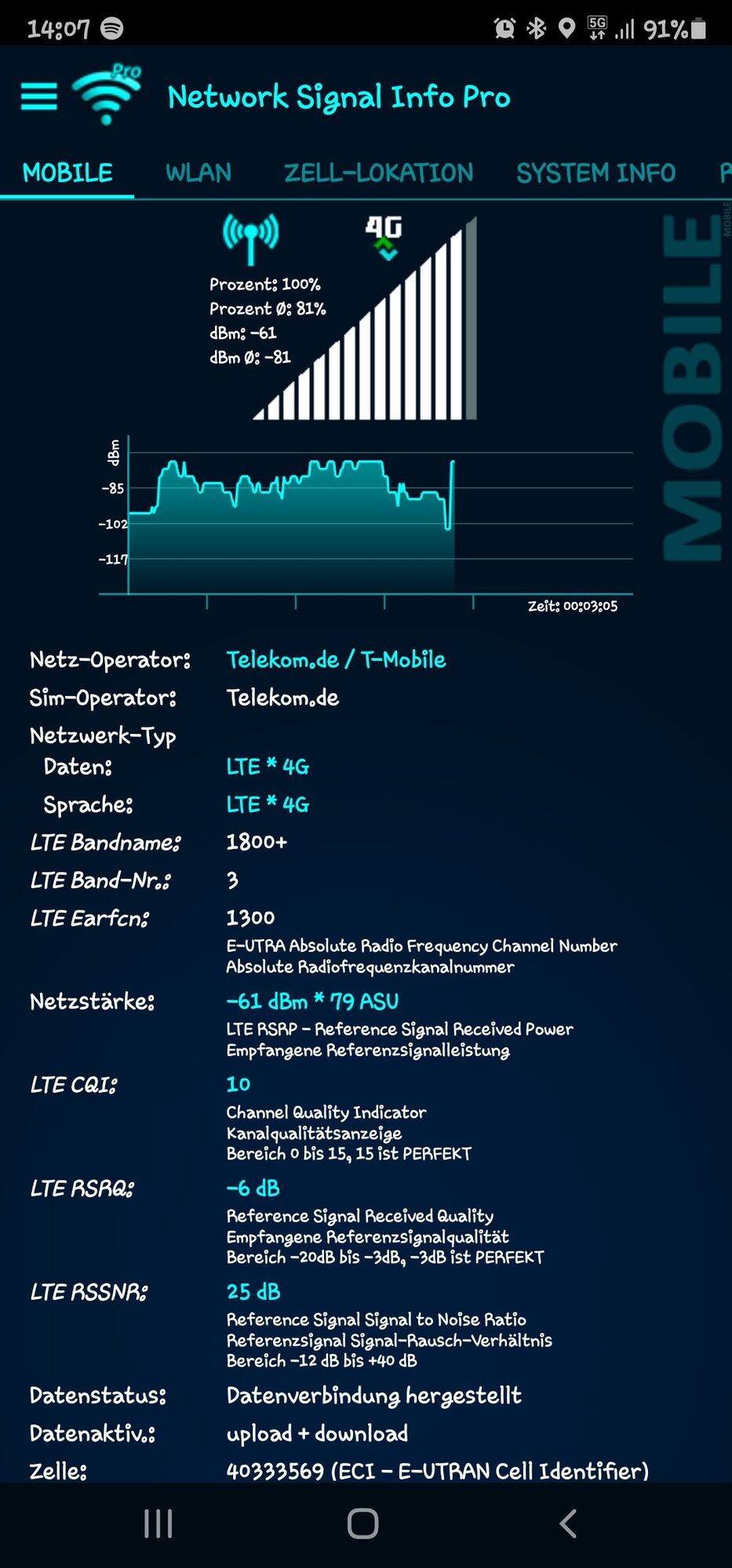

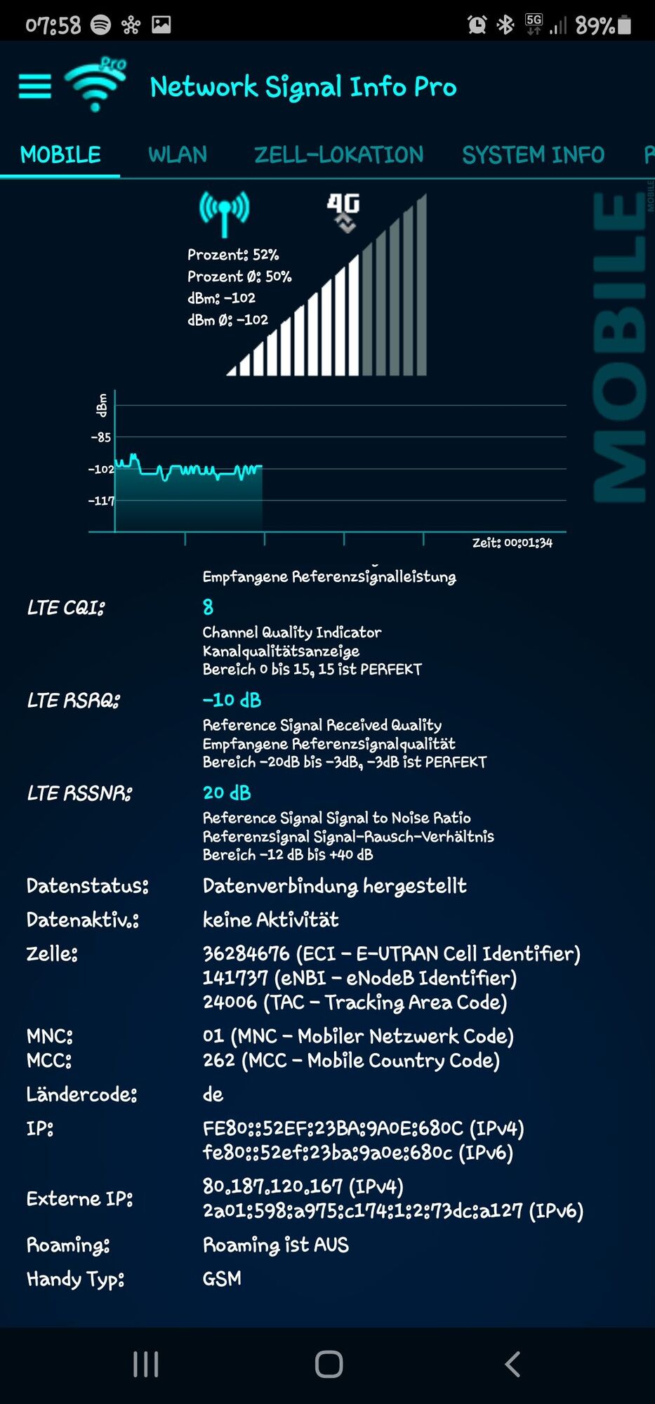

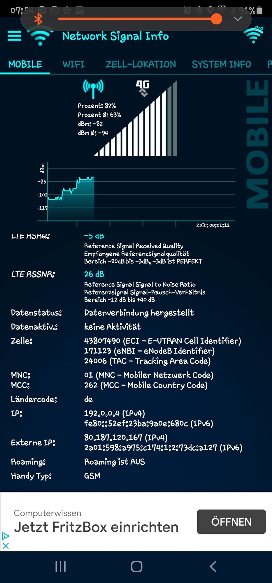

 Also ich bin nun quer durch Wiesbaden gefahren extra mit dem Roller und handyhalterung damit ich es halt screenen kann und zwar ist er immer mit 4g antennen verbunden die datenrate ist so schlecht bei 5g das ich es leider auch ausmachen kann da ich bei 4g+ das selbe Ergebnis habe und interessant ist das er immer im 900er Band ist obwohl mehrmals Signal refresht ich habe extra die pro sowie die normale genommen ich hoffe ich konnte etwas helfen für mich heißt das aktuell 5g aus zu machen und dafür lieber Akku sparen
Achso zu erwähnen ist ich habe ein freies Gerät mit ner telekom simkarte drin bei Fragen versuche ich gerne zu helfen
 da habe ich tatsächlich das 5g netz samt dem band 3 mit 1800mhz erwischt ^^

Somit unterstützt das Note 20 Ultra auch Band 3 im 1800er Netz. Das kann mein Galaxy S20 Ultra 5G - ebenfalls in der freien DBT-Version nicht. Ein Update seitens Samsung steht noch aus.
