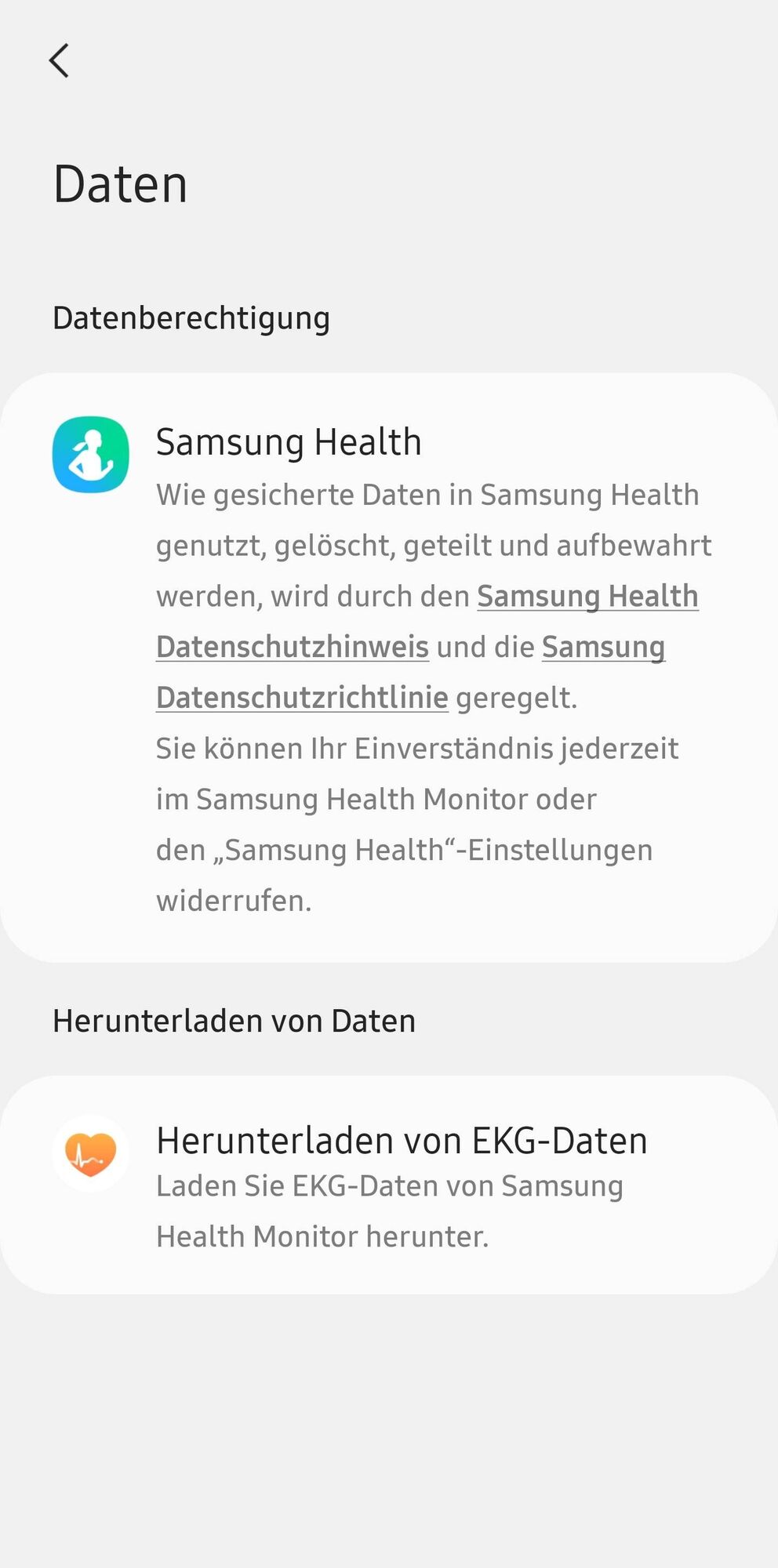

Ich verwende die Galaxy Watch Active 2 und messe regelmäßig meinen Blutdruck. Seit kurzem werden meine Werte allerdings nichtmehr auf meinem Smartphone gespeichert und die Werte, die ich bisher gemessen hatte werden nichtmehr angezeigt. Das Synchronisieren mit der Uhr behebt dieses Problem nicht. Kennt jemand dieses Problem?

Ich musste meine Bluetooth gerade kalibrieren und habe danach mal nachgeschaut. Bei mir sind auch alle Messungen in Health Monitor zu finden. Ich muss die zum Glück nicht regelmäßig durchführen da mein Blutdruck in Ordnung ist.
Ich habe dazu gerade etwas wichtiges herausgefunden. Meine Blutdruck Werte werden alle in Samsung Health Monitor gespeichert. Da sind alle vorhanden, aber aus irgendeinem Grund werden die nicht an Samsung Health weitergeleitet. Vielleicht muss ich die manuell exportieren oder sowas.
Ich habe da bewusst nie etwas manuell eingestellt, bei mir war die Verbindung zwischen Health Monitor und Health von Anfang an da. Da beides Apps von Samsung sind müsste dann in den Einstellungen der App zu finden sein wenn das notwendig wäre.
Im Screenshot sind meine Einstellungen in Health Monitor unter Daten zu sehen.
Bingo! Da den Haken setzen hat das Problem behoben! Das sagt einem aber auch keiner ^^ Danke für die Hilfe!
