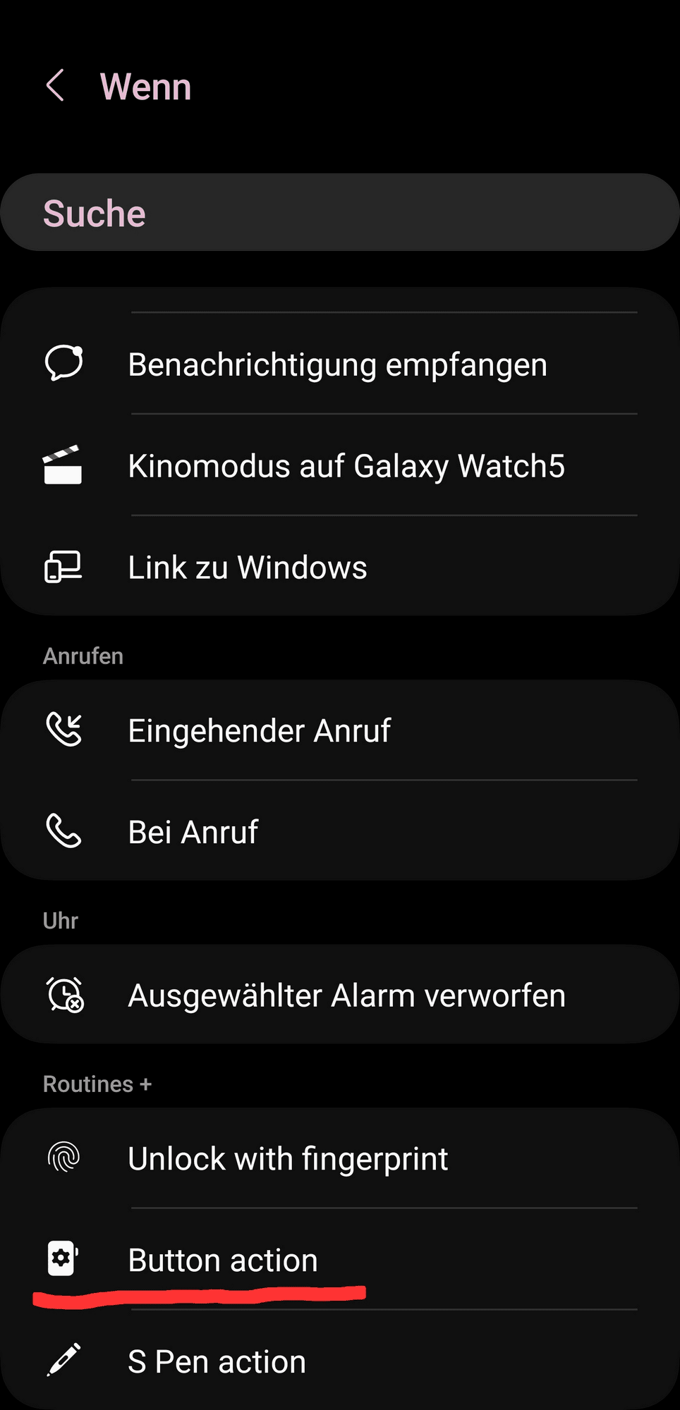

Okay das ist wohl besser als nichts, aber mal blöde Frage, wo kann ich bei Routines+ sagen das das ganze über einen Button läuft? Ich sehe nur Optionen wie touch macro oder location based.
Wenn du Routines+ installiert hast kannst du die neuen Optionen über die regulären Einstellungen nutzen:
Einstellungen 》Modi und Routinen 》Routinen 》oben aufs + und bei Wenn sollte ganz unten dann Button actions sein:
Vielen dank. Ich hab den Routinen Button unten übersehen.
