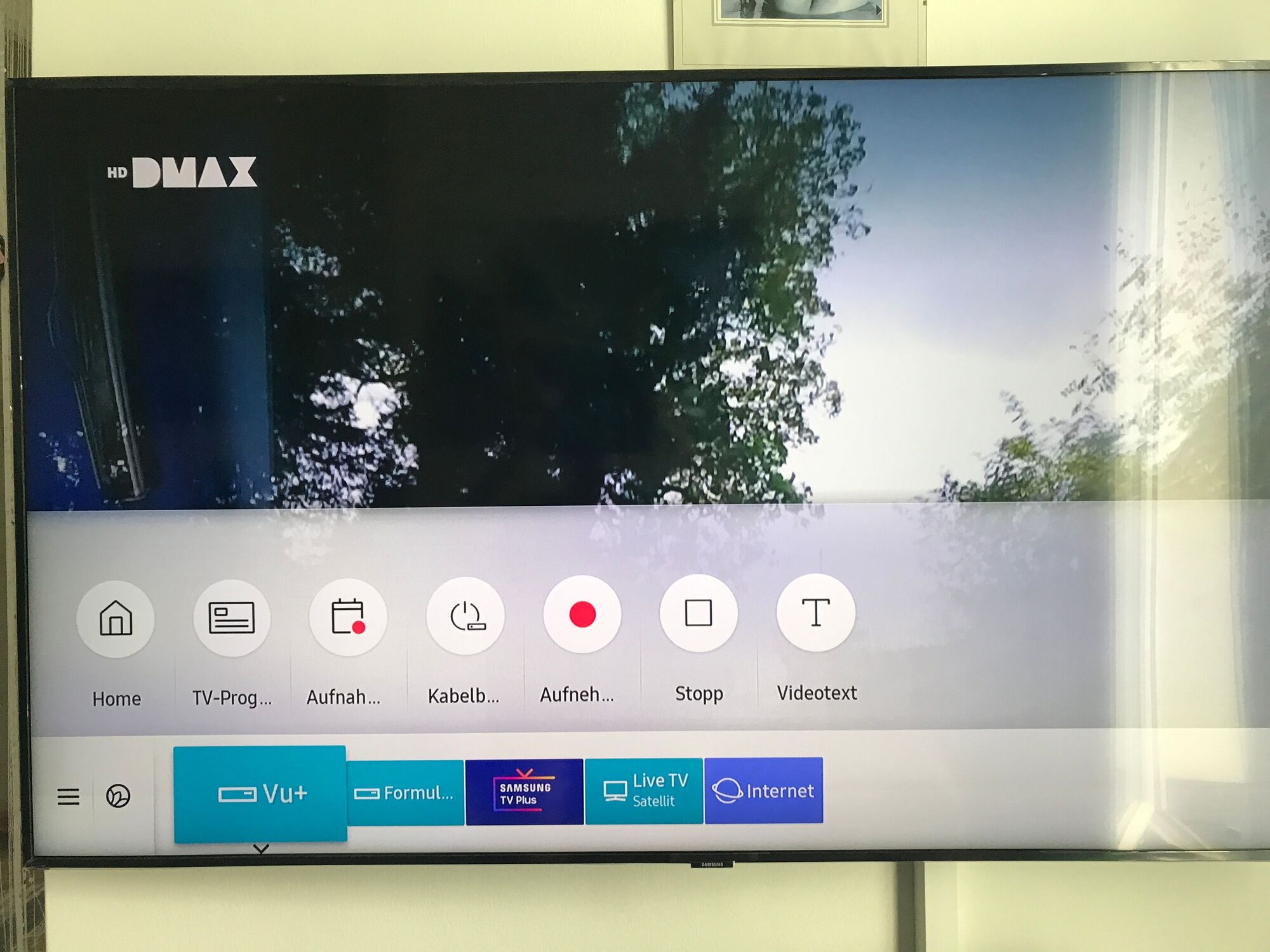

Wenn man beim fernseher auf "neu einrichten" klickt. Und dann nach der erste option gleich abbricht installiert der ausser tvplus app nichts.
Sorry die apps waren weg, aber nach dem aus und wieder einschalten warens da...
super, das läuft ja
