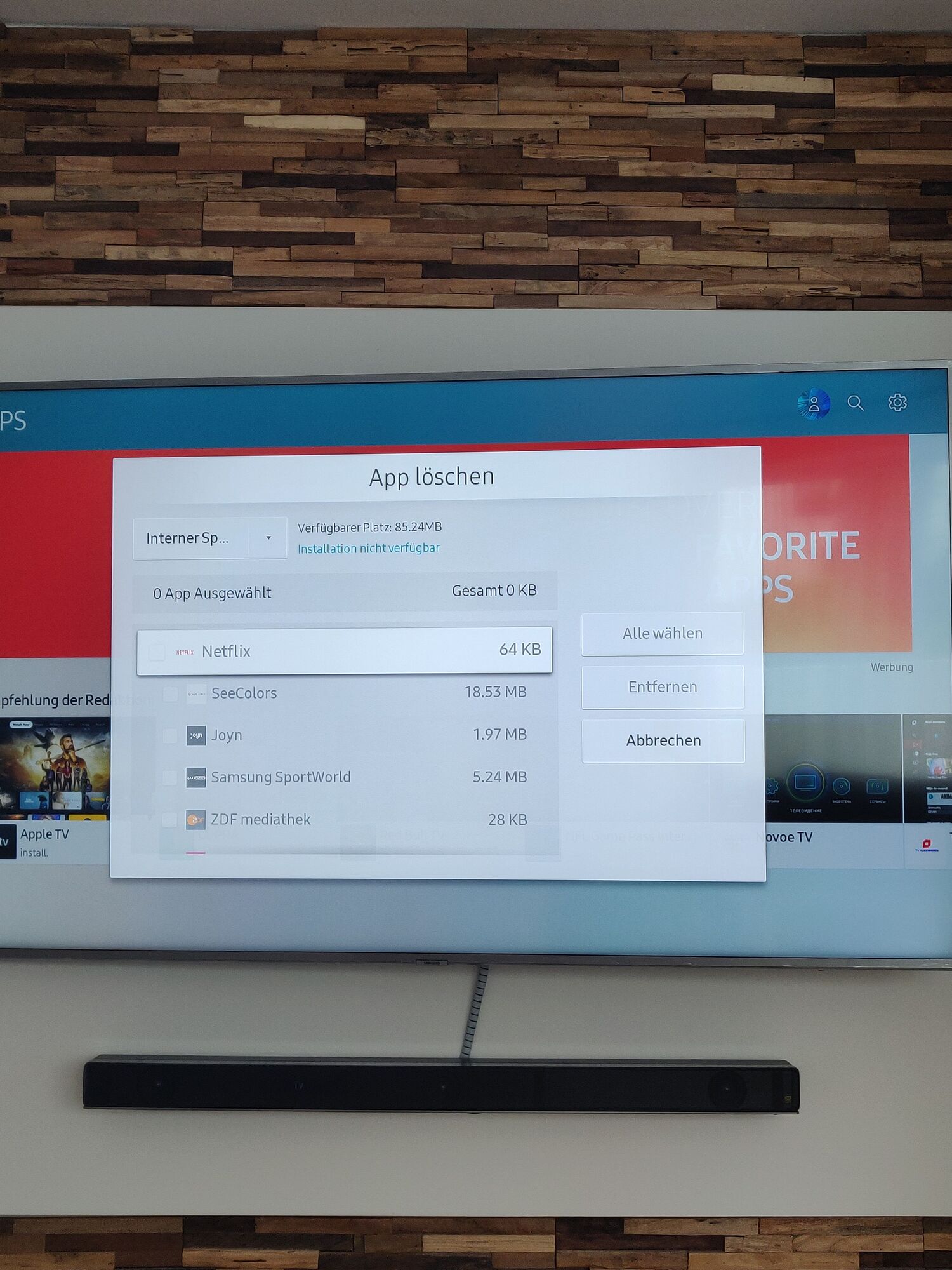

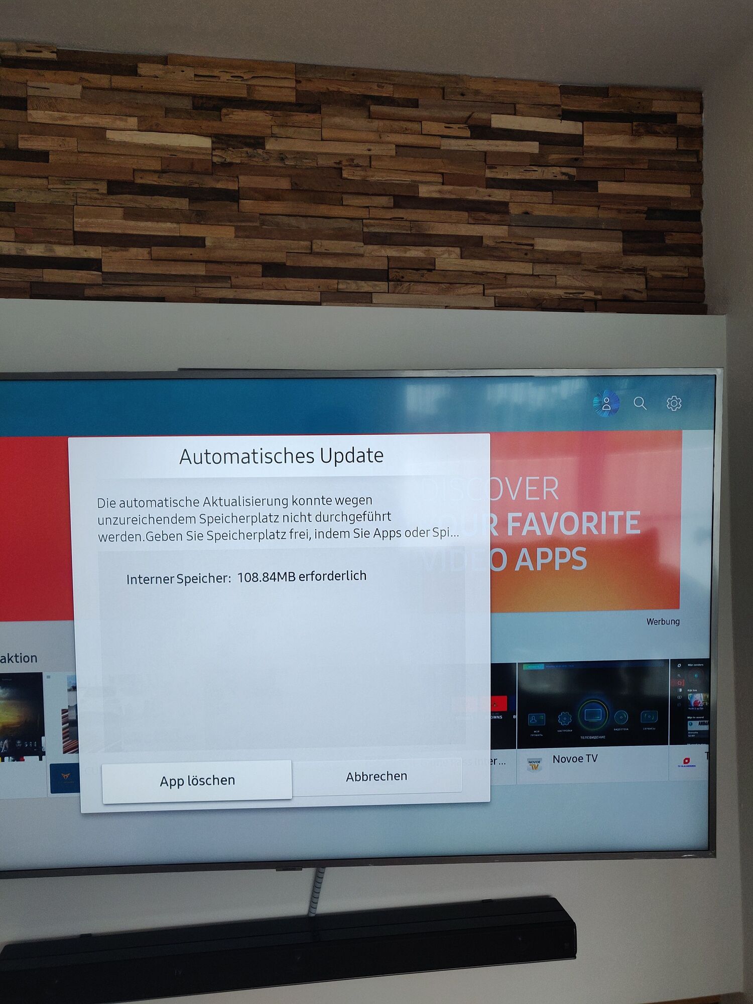

Automatische Update konnte wegen unzureichendem Speicher nicht durchgeführt werden. Ich habe alle Apps deinstalliert, Fernseher zurückgesetzt, trotzdem gleiche problem

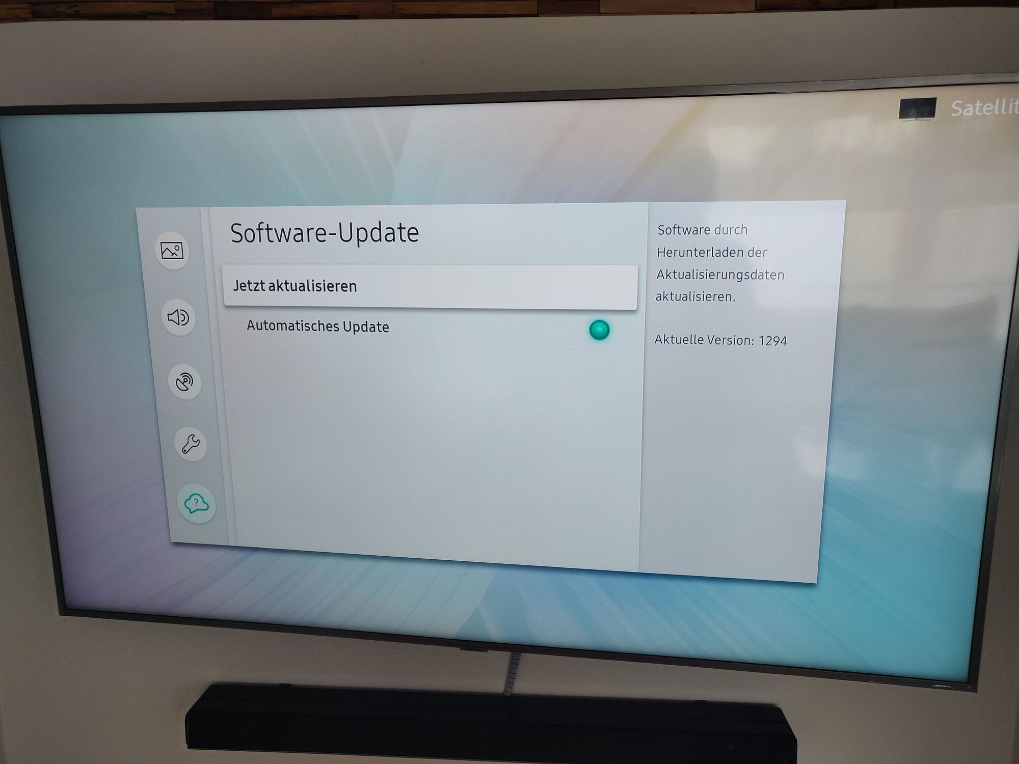

Aktuelle Software 1294

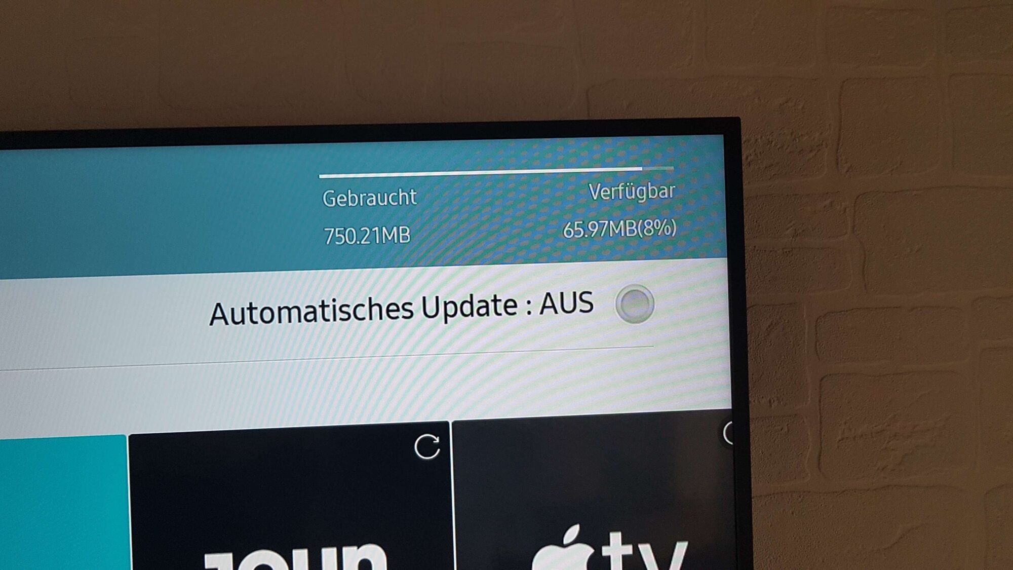

65MB und 750MB Belegt....alles durch Vorinstallierte Programme !! Lachhaft.

Nach Rücksprache mit dem Kollegen vom Support ist es so, dass bei dem Fernseher Apps auf einen USB-Stick ausgelagert werden können, falls der Speicher voll ist. Das funktioniert aber nur bei vollem Speicher und wenn die App nicht vorinstalliert ist. Sind diese Bedingungen erfüllt, erscheint auf dem Bildschirm während des Installationsvorgangs die Frage, ob die Anwendung auf dem Stick installiert werden soll.
Ein automatisches Update kann so aber nicht installiert werden.
L: @Raffal Teste bitte mal, ob du das Update manuell über einen USB-Stick installieren kannst. Du findest die Datei für das 55-Zoll-Modell des NU7479 hier:
Support-Webseite für den Samsung NU7479
Ist ein Update auch auf diesen Weg nicht möglich, helfen dir die Kollegen vom telefonischen Support gerne weiter.

Es gehr nachwievor nicht darum irgendwelche Programme auszulagern, sondern schlicht und einfach darum,
das der Internet Speicher voll mit Programmen ist.
