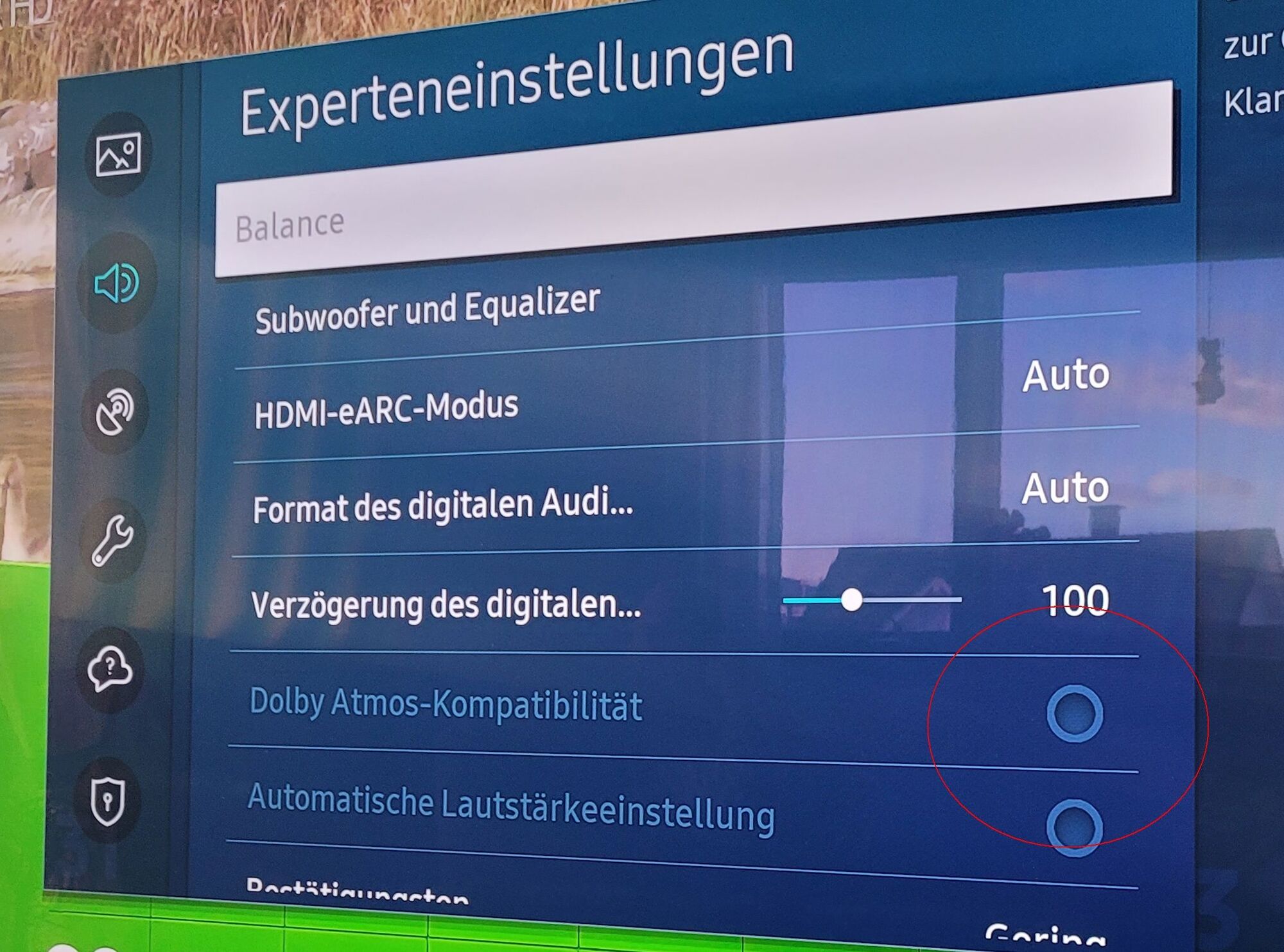

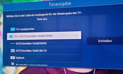

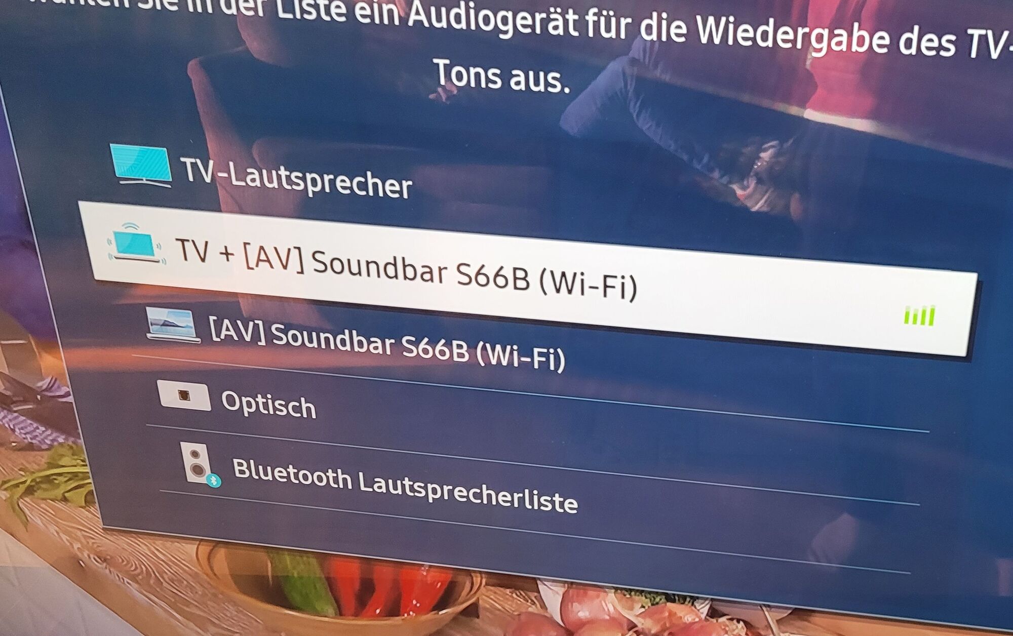

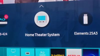

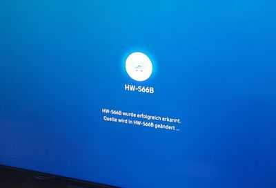

Hab alle Einstellungen im TV entsprechend dem Handbuch vorgenommen und das HDMI Kabel korrekt verbunden, manchmal wird HDMI erkannt und es funktioniert für zwei Tage. Am 3. Tag geht nur noch über WiFi. Dabei treten nach einigen Minuten Tonaussetzer auf. Beide Geräte über 5GHz am gleichen Repeater.
Wiederherstellen der HDMI Verbindung gelingt nur nachdem ich das Netzkabel der Soundbar trenne. Und das alle drei Tage!

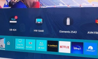

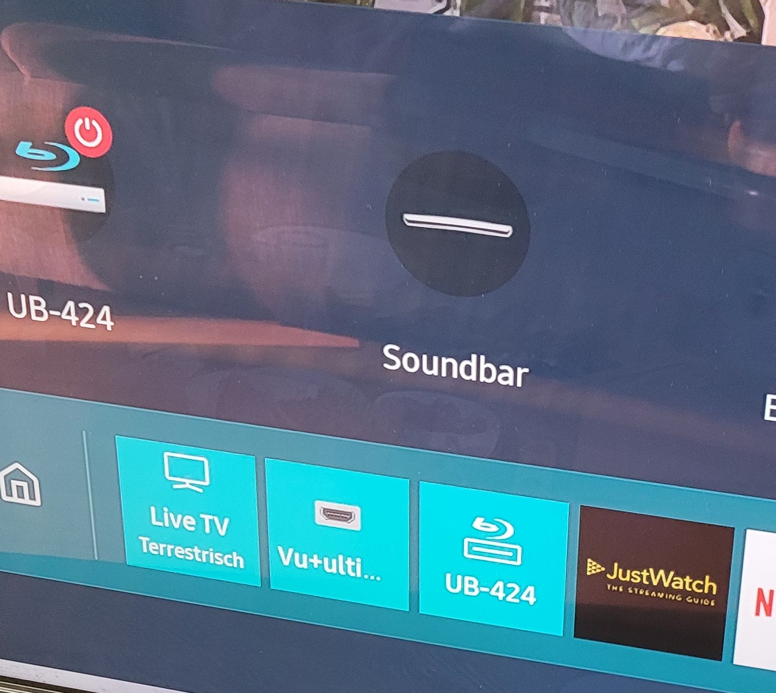

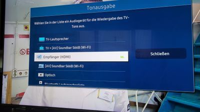

In der Startleiste steht mal Home Theater System oder mal Soundbar oder mal tatsächlich HW-S66B. Mal finde ich die HDMI Verbindung in den Toneinstellungen, mal nicht
 Mal steht da nur Empfänger (HDMI)
 Mal ist HDMI vorhanden
 einen Tag später ist es wieder weg
 Fw ist aktuell die 1010.1.

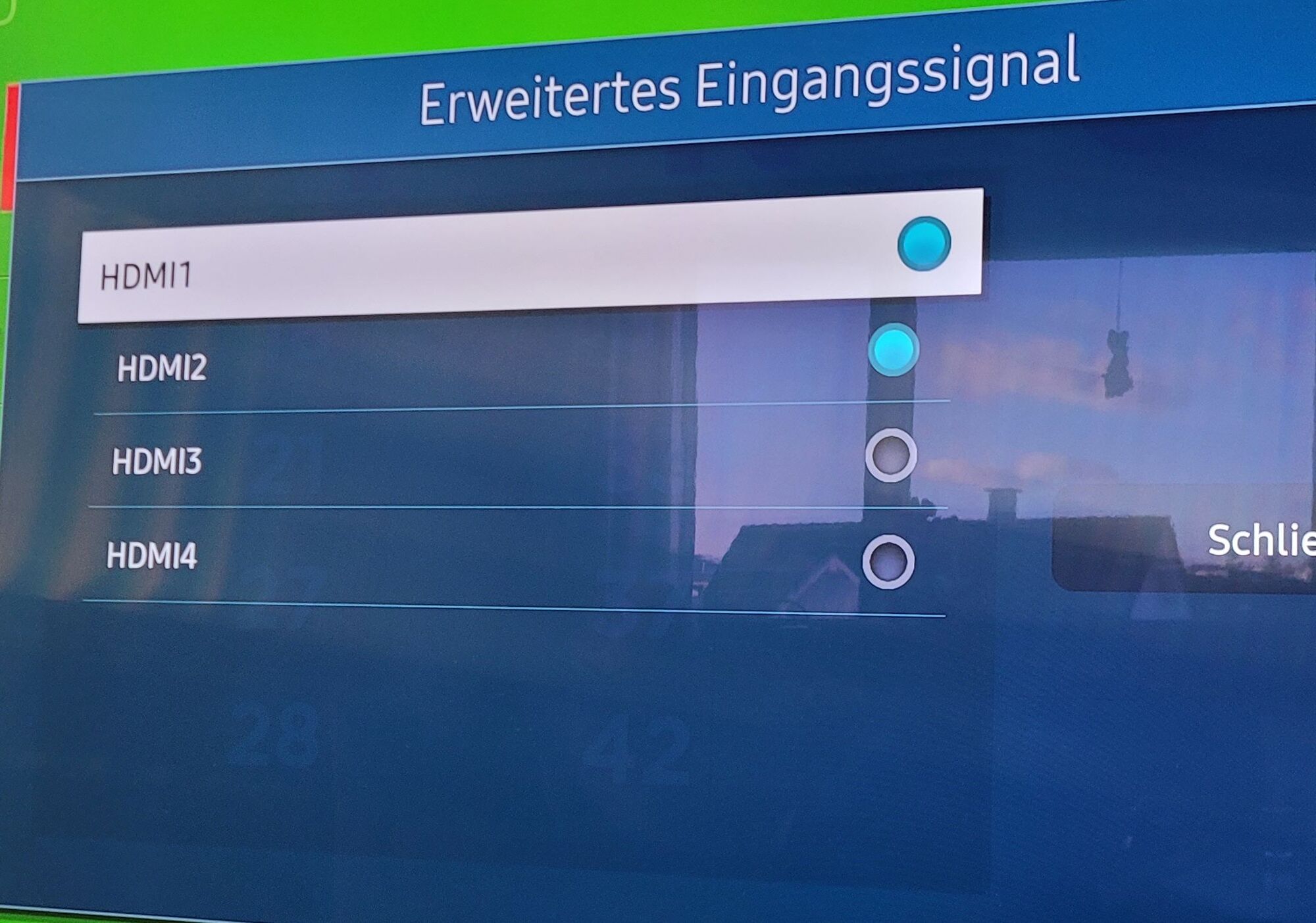

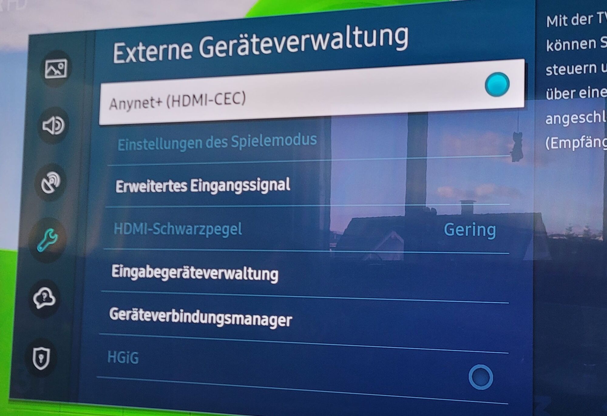

Nein, hab nur den einen und manchmal geht es ja auch für 2 Tage. Das TV ist 2 Jahre alt und am HDMI 3 war noch nie was angeschlossen.
Hier noch die Einstellungen im TV: 
Ein/Aus für 15 Sek festgehalten bis QLED erscheint? ----> Ja, mehrmals.

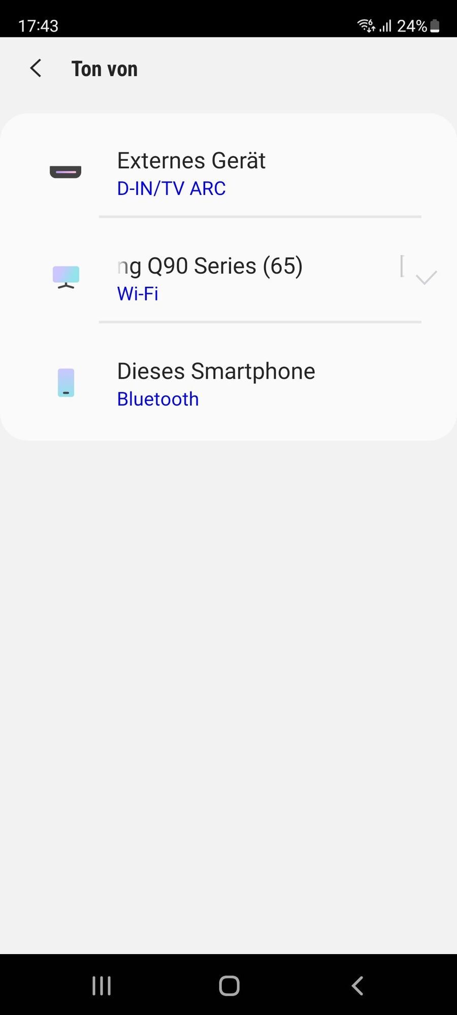

Bei mir hilft meist (hab das Teil erst 14 Tage) das Netzkabel der Soundbar zu trennen. HDMI trennen hilft nicht. TV resetten mit lange AUS/EIN hilft auch nicht. Auch über die app Smart Things klappt es nicht. Da ist die Verbindung zwar gelistet aber hilft auch nicht.

In Ergänzung zur Anbindung über WiFi habe ich festgestellt, dass Dolby Atmos dabei nicht verfügbar ist. Die Zeile ist aus gegraut und dort steht "Funktion nicht verfügbar". Es wird nur über HDMI angeboten und dort funktioniert es auch bei mir wenn es denn überhaupt funktioniert! Da liegen FW Fehler vor zu beiden Problemen.
