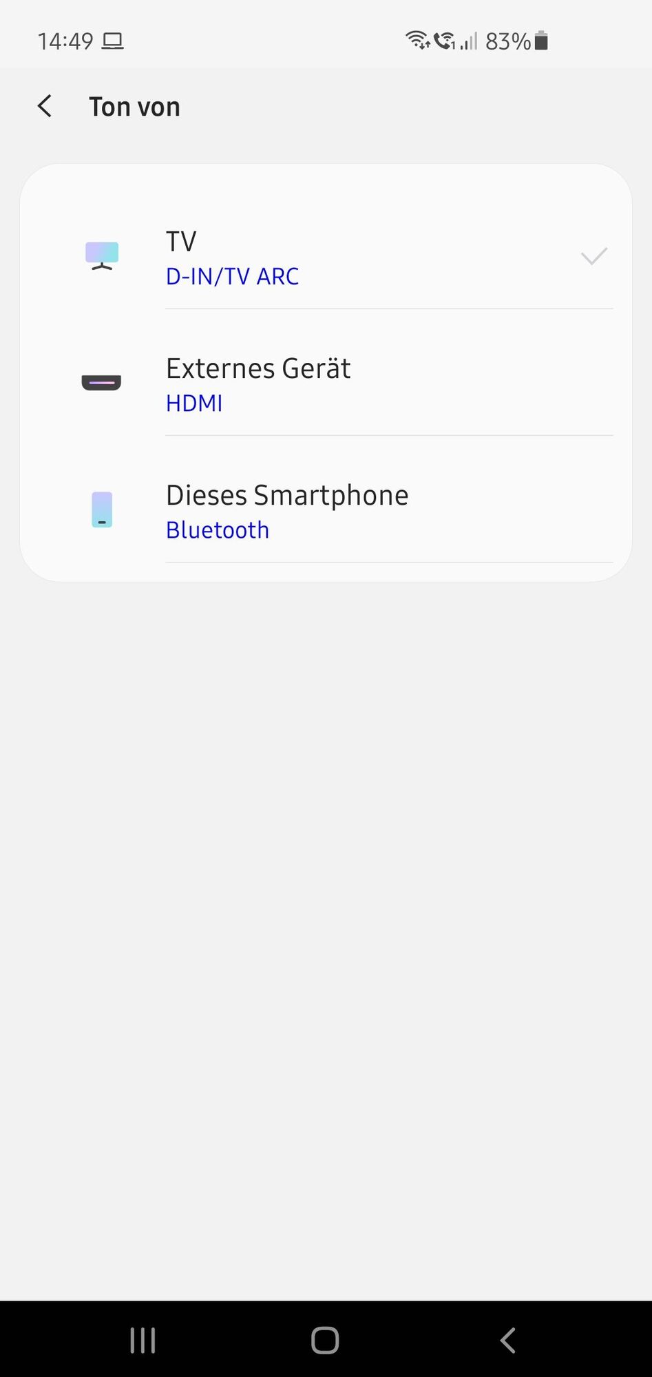

Ich hätte gedacht das ich im folgenden Screenshot noch eine vierte Option mit Wifi haben müsste?
EDIT: Ok hab eben mal die Spotify App eingerichtet (hatte ich bisher nie benutzt) und mit meinem Samsung-Konto verknüpft. Wenn ich dann einen Song in der Spotify App auf dem Handy starte kann ich ihn per Wifi auf die Soundbar schicken!
Ich bin ursprünglich davon ausgegangen das ich immer grundsätzlich Wifi auswählen kann - aber wie man im Screenshot sieht kann ich zwischen 3 Optionen wählen, aber eben kein Wifi. Das geht wohl nur aus dem jeweiligen Dienst/App heraus.
