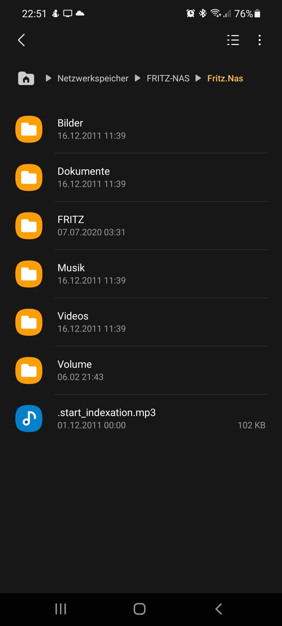

Ahso, dann kann ich hier Entwarnung geben:
Das Update der Fritzbox auf Version 7.20 ist die Lösung und NICHT die Erweiterung in der IP Adresse.
Denn im neuen Update 7.20 von AVM wird das Betriebssystem der Fritzbox um die Netzwerkprotokolle SMB v2 und v3 erweitert.
Der alte Standard v1 ist aber auch noch verfügbar.
Mit SMB v3 sollte der Samsung Filebrowser dann auch den NAS Zugang ermöglichen können.
Das Problem vorher war/ist wahrscheinlich, dass SMB v1 nicht vom Samsung Filebrowser Unterstützt wird.

Betreffs Update kann ich nur soviel sagen, dass es ohne der Erweiterung nach wie vor nicht funktioniert hatte *1f616.png*
Erst mit der Erweiterung hats dann funktioniert!

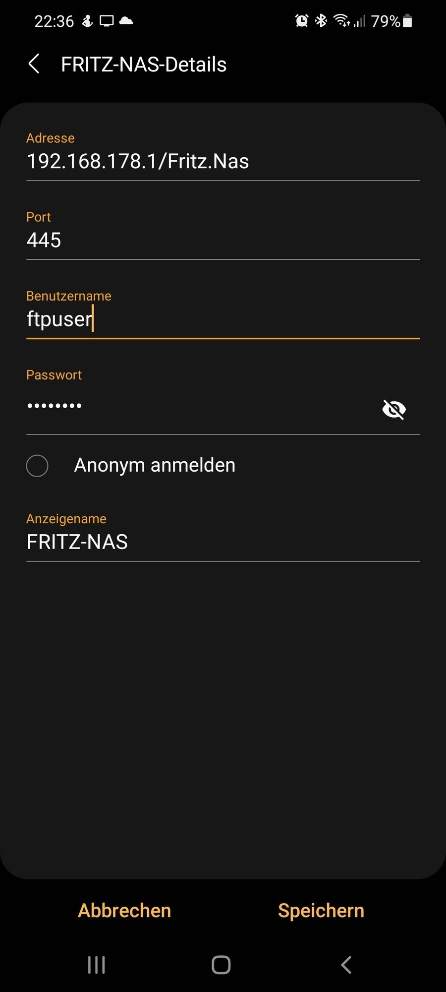

Das mit den Erweiterungen/fritz.nas war mir aber auch im Vorfeld bewusst gewesen da ich mit TotalCommander schon länger arbeite und dort das natürlich auch angegeben werfen muss damit es funktioniert.

Bei mir lautet die Einstellung /fritz.box
Die kann auf der Fritz Box unter "Heimnetz - > FRITZ!Box Name" angepasst werden. Wichtig ist auch Version >= 7.20, damit SMB v3 unterstützt wird.
Ich habe die Lösung gefunden!
Man muss einen FTP Server einrichten.
Dann folgendes eintragen:
Adresse: 192.168.178.1
Port: 21
Benutzername: Individuell
Kennwort: Individuell
Anzeigename Individuell
So kann man auf Fritz Nas zugreifen.
Es lag einfach nur am Port.
Sollte es aber immer noch nicht funktionieren, muss man in den Router Einstellungen FTP Freigabe aktivieren.
Dafür muss man im Internet fritz.box aufrufen und zum Punkt Internet>Freigaben>Fritz-Box Dienste gehen. Dann herunterscrollen und FTP Freigaben aktivieren.
Ich hoffe ich konnte helfen.

Um die Problemlösung mal genauer zu Beschreiben am Beispiel der Fritz!Box 6591 Cable Firmware 07.19-81511 BETA:
Es muss an die IP-Adresse der Fritz!Box der unter "Heimnetz > USB / Speicher | Heimnetzfreigabe" eingetragene Name angehängt werden: 192.168.178.1/Freigabename
Möchte man jetzt z.B. mehrere Eingetragene Fritz!Box-Benutzer mit unterschiedlichen NAS-Freigaben als Netzwerklaufwerk einbinden geht dieses nicht. Es kann nur einmal die oben angegebene Adresse eingerichtet werden.
Man muss also einen Fritz!Box-Benutzer einrichten der auf die oberste Ebene des NAS zugreifen kann und dann einfach hinter den Freigabename die weiteren Pfadangaben anhängen:
S20 Freigabe "LW1" = 192.168.178.1/Freigabename/Verzeichniss1
S20 Freigabe "LW2" = 192.168.178.1/Freigabename/Verzeichniss2
usw.

Adresse: 192.168.178.1/Freigabename
Benutzer: user1
und
Benutzer: user2
Was geht:
Adresse: 192.168.178.1/Freigabename/<user1-Freigaben>
Benutzer: master
und
Adresse: 192.168.178.1/Freigabename/<user2-Freigaben>
Benutzer: master
Ob diese Lösung bei allen Geräte- und Firmware-Konstellationen funktioniert kann ich nicht beurteilen. Aber bei einem S9 und dem S20 funktioniert es

super Danke hat bei mir auch ohne neuen benutzer in FB geklappt habe nur wie beschrieben den port auf 21 gesetzt und alles hat fuktioniert danke dir
Bei mir führte dies zum Erfolg:
 Port 21 ging auch.
Anderer Adminuser ebenfalls.
