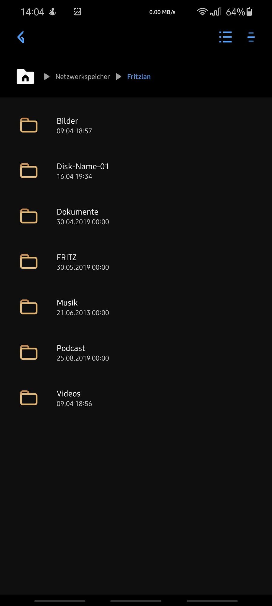

Habe SMB zum laufen bekommen als Netzlaufwerk.
Bei der IP Adresse müsst ihr folgendes noch ergänzen, probiert bitte ob es bei euch auch funktioniert!
Ip Adresse ist ein Beispiel allerdings danach /Fritz.nas hinzufügen!
192.168. 178.1/Fritz.Nas
Benutzer und Passwort müsst ihr natürlich wie auf der Fritzbox eingerichtet eingeben!
Drücke die Daumen dass es bei euch auch klappt! :great:
Viele liebe Grüße Roman
L: @RomanSp vielen lieben Dank für den Tip. Im Prinzip ein Armutszeugnis das so eine einfache Lösung niemand von Samsung bisher hatte .
was komisch ist, ich könnte schwören das ich ich den Versuch bereits unternommen hatte und es hatte nicht funktioniert bisher.... mag sein das es erst mit dem neuen Fritz Update ging?
Das ist auf jedenfall JETZT die Lösung
