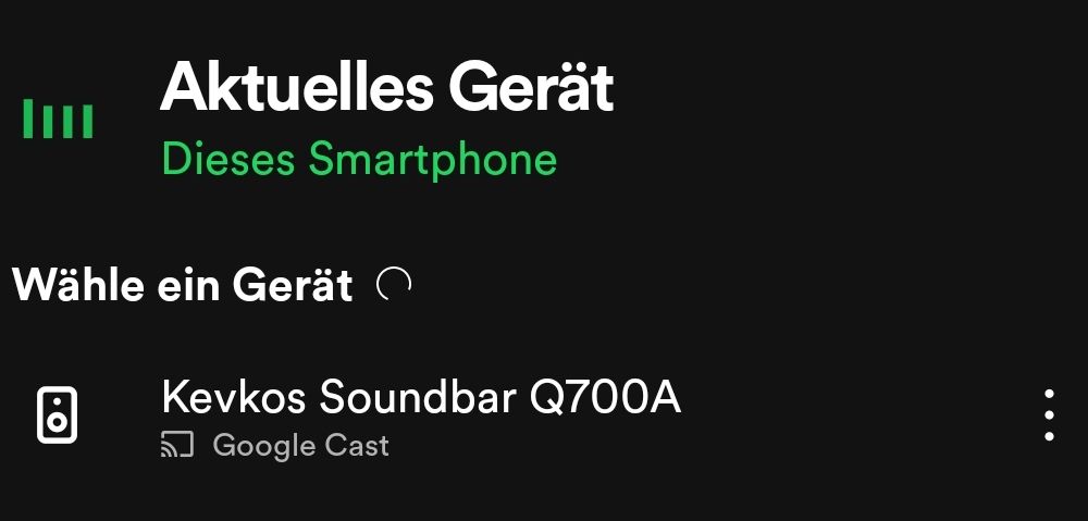

    Hab mich nach mehreren Wochen desselben Leids mal hier durchgelesen (nutze auch Mesh-WLAN und wusste z.b. gar nicht, dass man auch die NET Taste benutzen kann...jedes mal mit + und - resettet) und habe zumindest eine Teil Lösung herausfinden können:
    Sollte die SoundBar über Spotify nichts spielen oder in der SmartThings oder Google Home (zur Steuerung des/der TVs/SoundBar via Google Assistant/Chhromecast)-App nicht richtig angezeigt werden, geht wiefolgt vor:
    Die Soundbar in der SmartThings App auswählen
    Die 3 Punkte oben rechts antippen und ,,Einstellungen von Google Assistant,, wählen und Verbinden
    Danach hat Spotify die SoundBar erneut gefunden/gekoppelt und ich musste nicht mal aufstehen
    Wichtig ist nur, dass bei der Spotify Geräteauswahl der Zusatz ,,(Streamsymbol) Google Cast,, dabei steht
    Kann gut sein, dass das wieder keine dauerhafte Lösung ist, dafür eine wesentlich entspanntere
