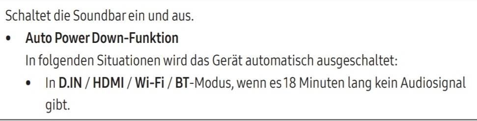

    Verliert die Soundbar die Verbindung oder geht sie vielleicht in eine Art Energiesparmodus?
    Nein, nach längerer Inaktivität.. Aber auch nicht regelmäßig. Teilweise erst nach 3 Tagen, teilweise nach einer Nacht..
    Das sagt zumindest die Bedienungsanleitung:
    Dann sollte sie aber trotzdem die Internetverbindung halten oder nicht? Sonst lässt sie sich ja nicht mehr einschalten über SmartThings..
    Das kann ich Dir leider nicht dagen. Aus ist für mich aus... Aber klar, wäre doof mit SmartThings Steuerung?
    Wenn man sie über die Fernbedienung oder direkt an der Soundbar aus macht, bleibt die Verbindung auch bestehen.. Und es passiert auch nicht schon nach 20 Minuten
