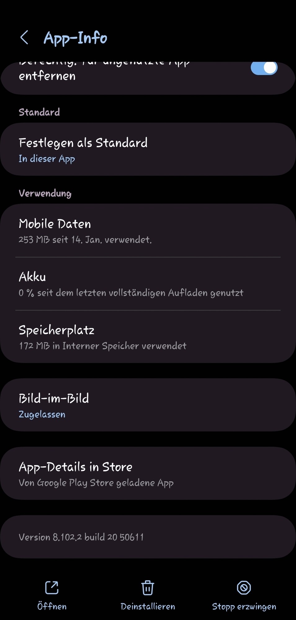

Hey hat jemand von euch das S24 und netflix und kann mal testen ob sich bei euch das kleine Fenster öffnet wenn man netflix schließt während ein Film läuft. Also das kleine Fenster was dann weiter läuft während man das Handy bedient.
Bei meinem alten s10 und auf dem Samsung tab klappt es. Mit dem s24 schließt sich einfach die app dass der Film im kleinen Fenster weiter läuft.
Hab zwar das S24U aber bei mir klappt es. Hast du dein Handy neu eingerichtet oder von alten übertragen?
Zuerst mal lange auf das App Symbol drücken -> dann auf das "i" oben rechts -> runter scrollen bis zum Punkt "Bild in Bild" und prüfen ob aktiviert.
Wenn ja mal deaktivieren und neu setzen, wenn es dann noch nicht geht einmal Cache leeren oder App neu installieren.
Berichte dann bitte obs geholfen hat
