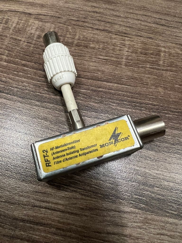

So, ich habe eine Lösung gefunden, die bei mir das Brummen deutllich reduziert hat. Der Grund war eine Brummschleife, die über das Antennenkabel entstanden ist. Sobald ich es abgezogen hatte, war Ruhe im Karton. Lösung war letzlich ein simples Mantelstromfilter
