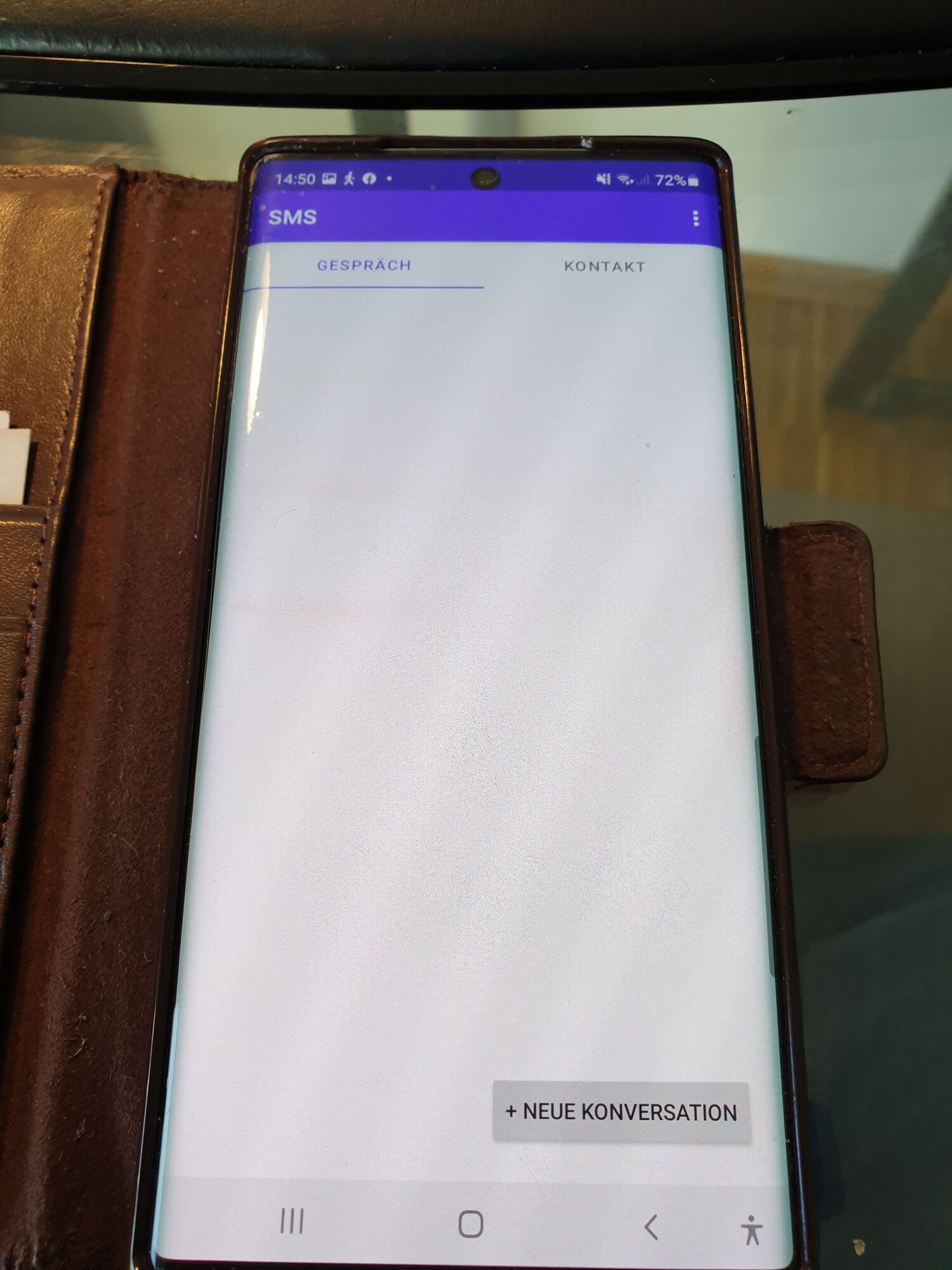

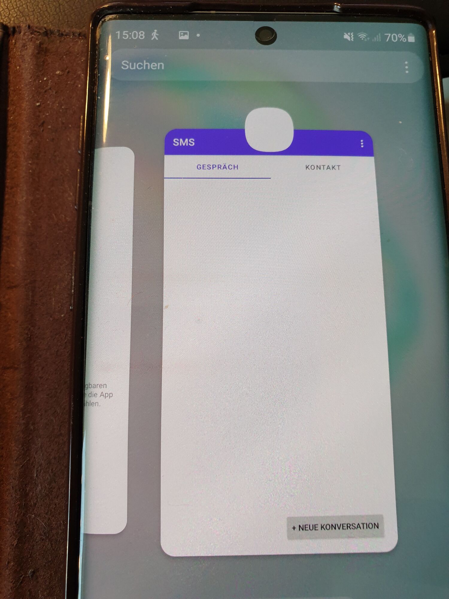

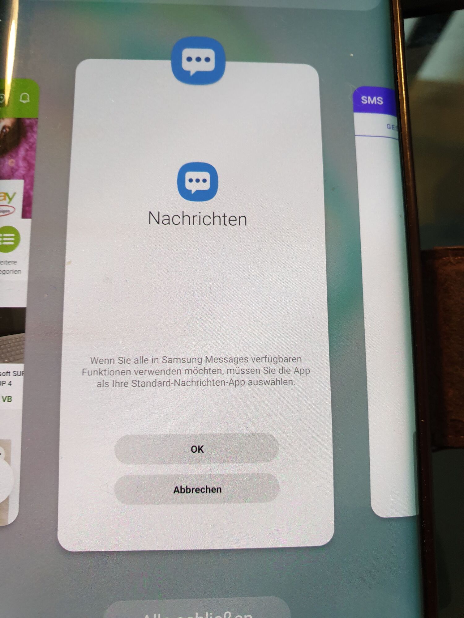

Ich habe alles, was ihr geschrieben habt durchgeführt. Es klappt nicht. Unten habe ich einen Foto vom Bildschrirm angehängt. Ich kann von der Seite keinen Screenshot erstellen. Von deren Seiten schon. Die ursprüngliche Seite ist noch verfügbar, wird aber sofort von der neuen Oberfläche überdeckt. Auf der "alten" Oberfläche kann man lesen, dass ich diese als Standard-Nachrichten App eintragen soll, aber genau diese Funktion ist ausgegraut und kann nicht aktiviert werden.

nur zur Ergänzung: die beiden SMS Apps sind beide aktiv, d. h. wenn ich den Standardbutton anklicke, werden beide Apps geöffnet, ich kann nur leider die auf dem zweiten Foto "nutzen".
§Alte" Nachrichten APP
Neue Nachrichten APP

Eine Neuinstallation der Nachrichten App klappt nicht, immer mit dem Fehler, dass bei der Installation etwas fehlgeschlagen ist. Bei den Standard Apps ist SMS-App von Voicemail immer aktiv, wenn ich versuche es zu ändern, dann dauert es eine Sekunde und die neue Nachrichten App (s. Foto) ist wieder aktive und der Hinweis, dass mit der Installation etwas nicht geklappt hat ist zu sehen.

Also das erste Bild, da musst Du auf okay tippen .
Dein Problem.
Du switch ständig hin und her.
Von Nachrichten App zurück zu Messanger App.
Es kann aber auch ein Dein Männchen unten rechts liegen.
Was hast Du dort erlaubt, Männchen bedeutet ja Eingabehilfe.

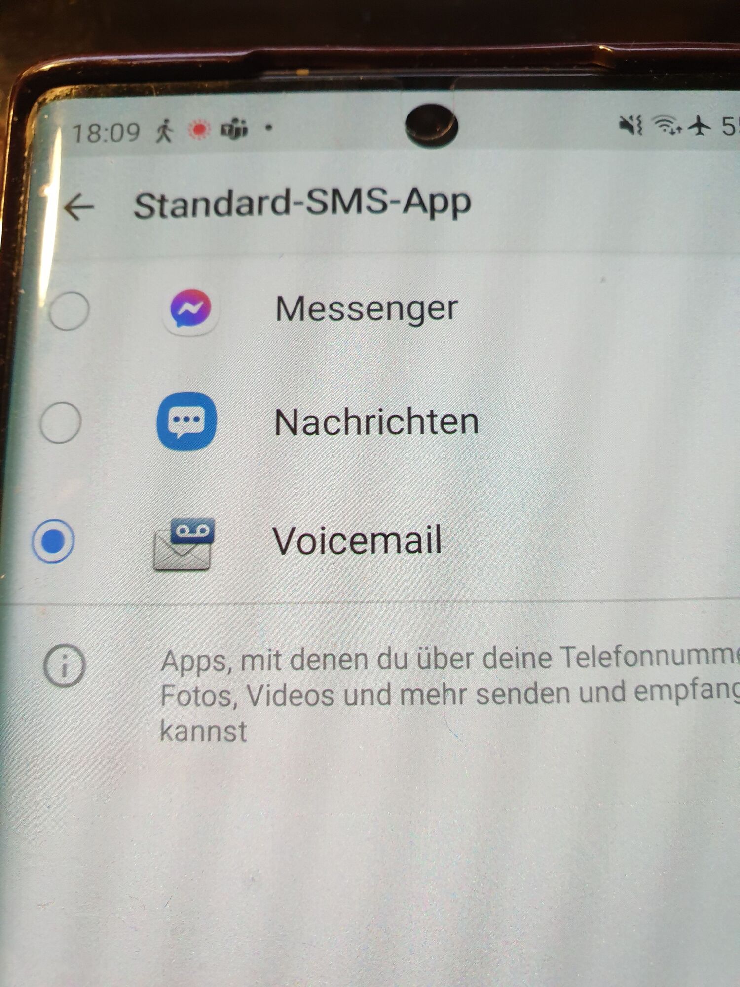

wenn ich könnte, würde ich im ersten Bild auf OK tippen. Diese Anzeige sieht man nur im Millisekundenbereich oder über die zuletzt genutzten Apps. Egal, was ich versuche, die "neue" APP überdeckt sofort die alte. Ich würde gern nur wieder die Standard SMS nutzen und keinen Messanger ( habe ich noch nie genutzt). Das Problem wird deutlich, wenn ich dir dieses Bild zeige, denn da siehst du, dass Voicemail aktiviert ist. Sobald ich versuche, die Nachrichten SMS zu aktivieren, dauert es ca. 1 Sekunde, dann erscheint wieder die "neue" App und der Hinweis, dass bei der Installation etwas schief gegangen ist. Das Gleiche passiert, wenn ich einen anderen SMS-Dienst installieren will.

DU bist genial. Dein Tipp mit dem Eingabemännchen hat geholfen. denn darüber kam ich an Voicemail und konnte dies ausschalten, jetzt erscheint wieder "meine "alte" SMS App.
