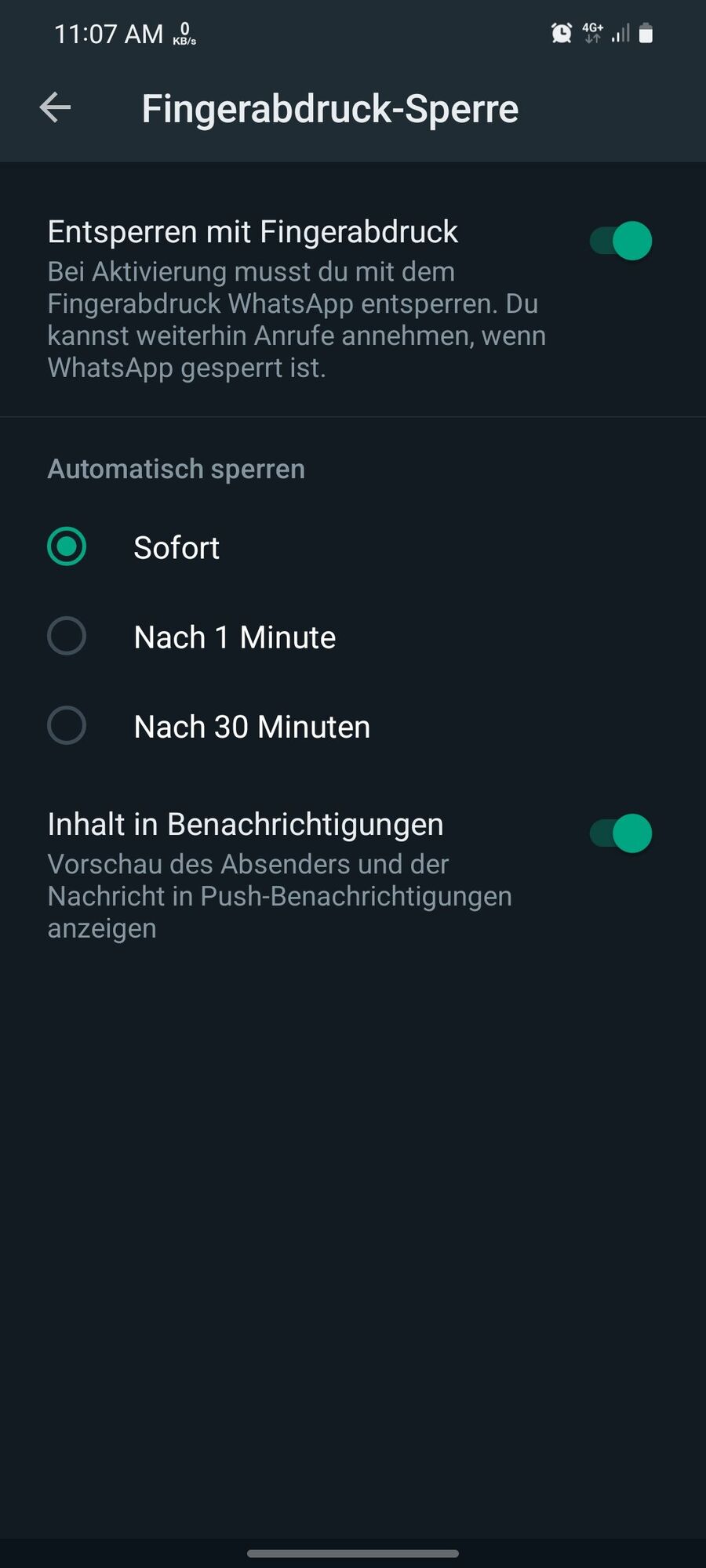

Also das hatte ich auch mal. Zu der Zeit hatte ich die WhatsApp-Fingerabdruck-Sperre aktiv und in Push-Benachrichtigungen durften auch keine Inhalte angezeigt werden. Somit war es nötig, WhatsApp erst mit meinem Finger zu entsperren. Zu der Zeit habe ich auch dieselbe Meldung auf meiner Watch bekommen, wie du. Seitdem ich aber die Einstellung "Inhalt in Benachrichtigung" aktiviert hab', ist es mir auch wieder möglich die Nachrichten auf der Watch anzusehen/ zu beantworten.
Cool danke für deine Antwort versuche ich gleich aus das mit dem Fingerabdruck habe ich noch nicht probiert
