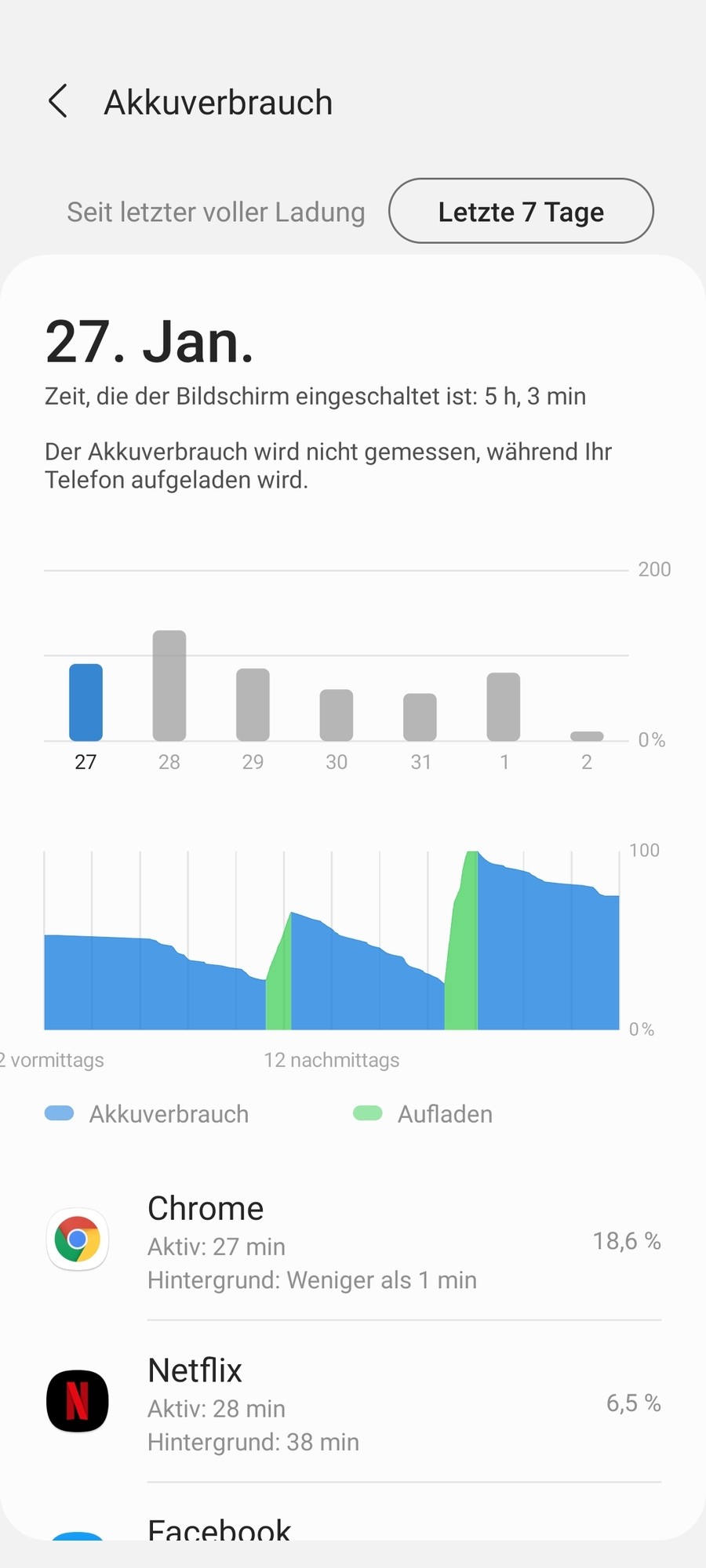

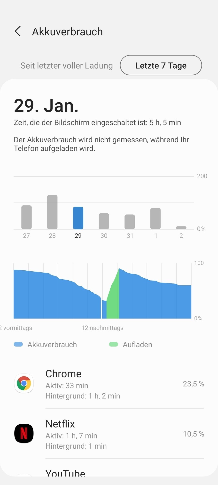

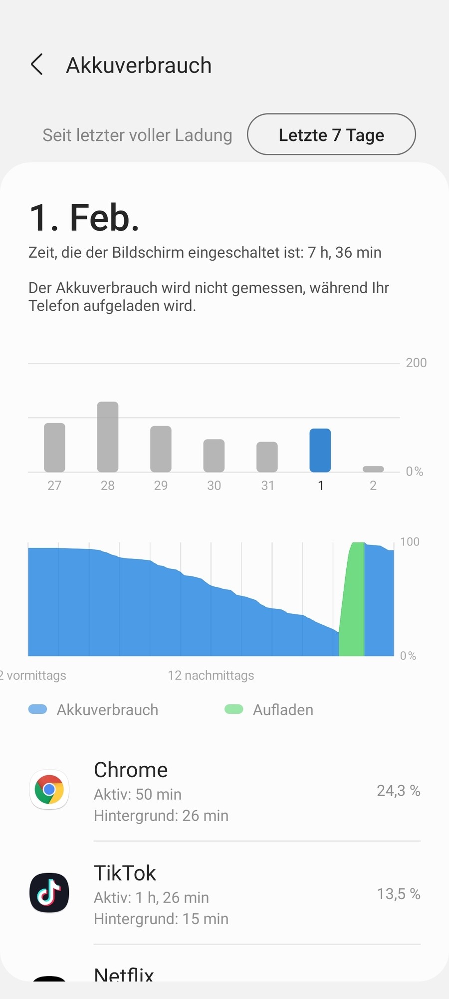

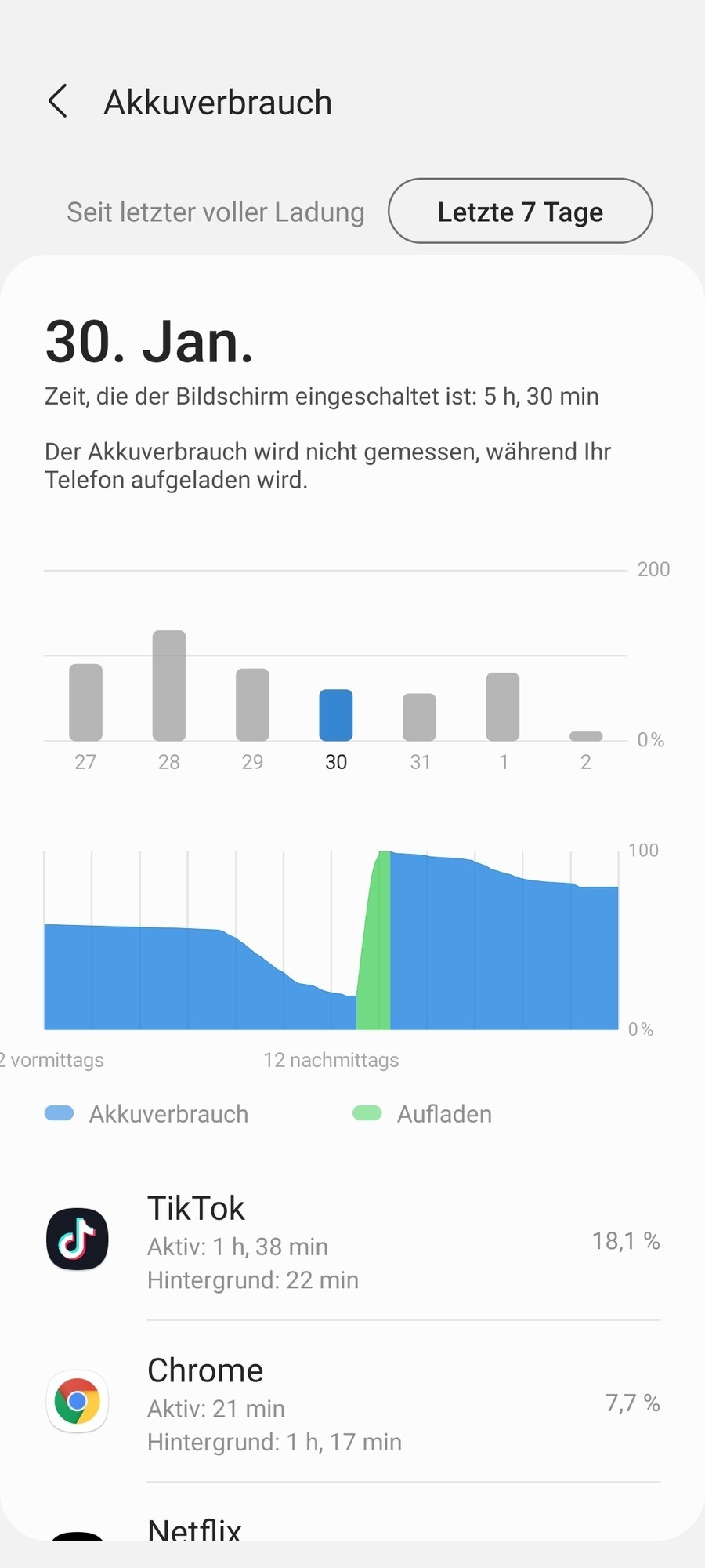

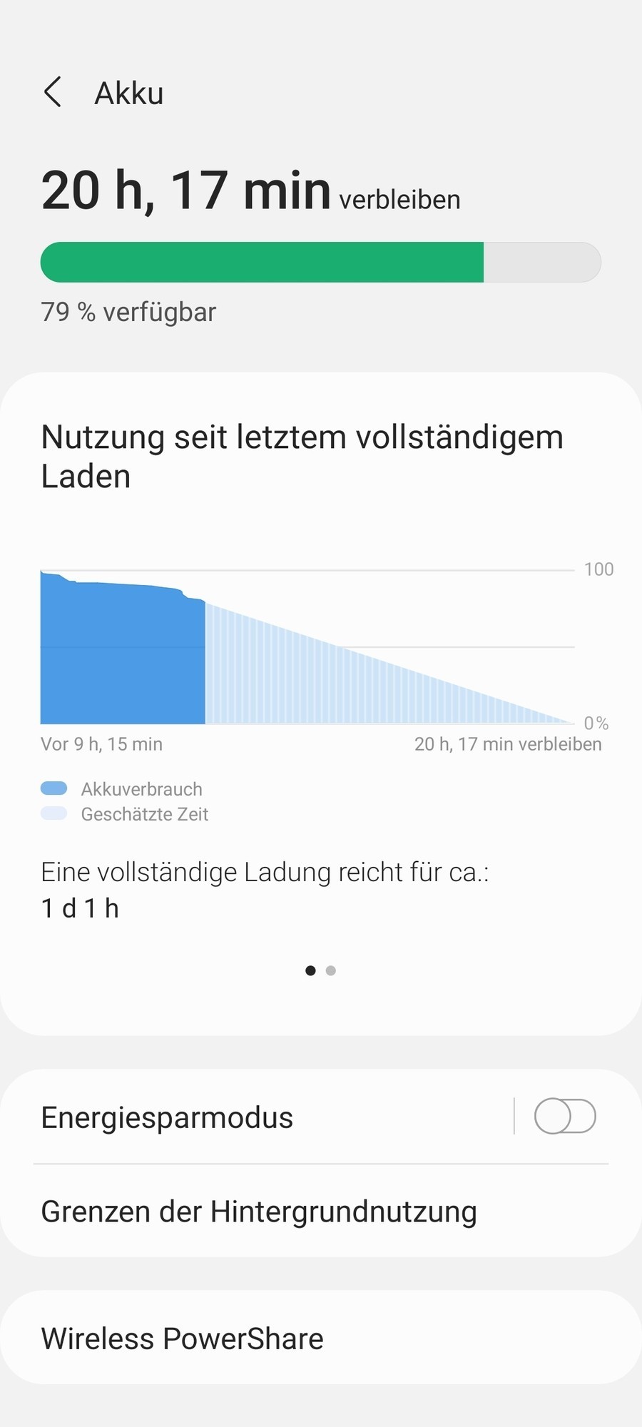

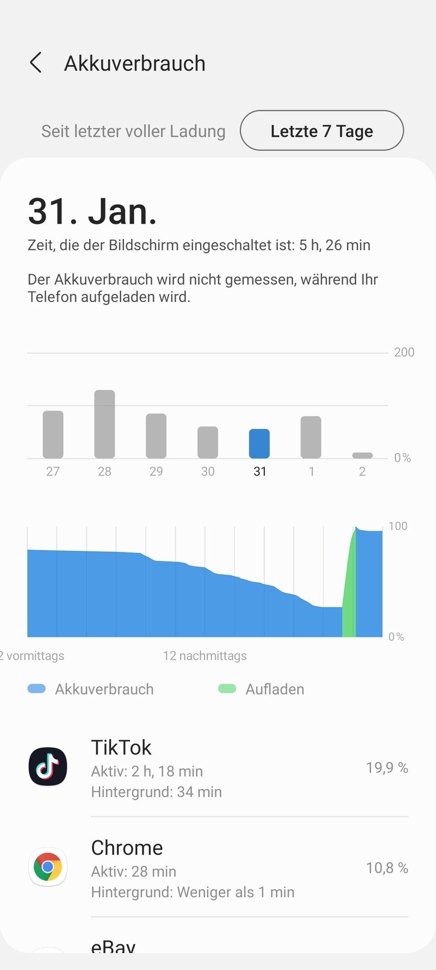

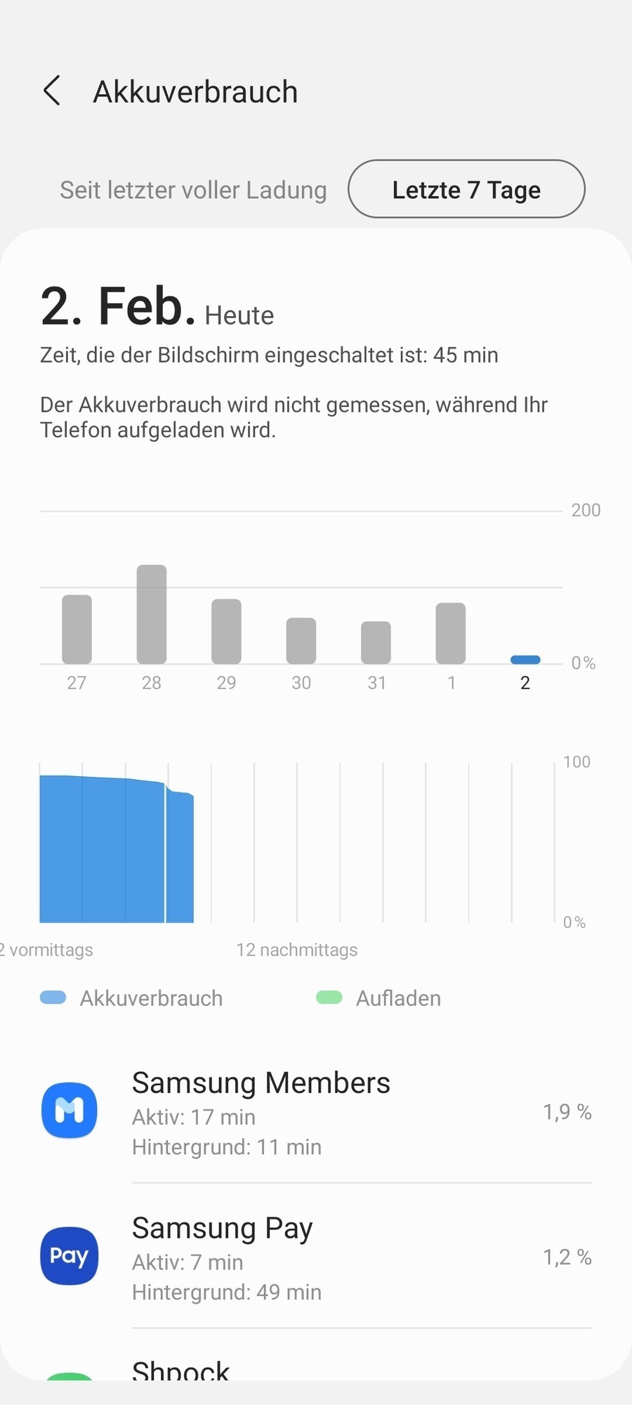

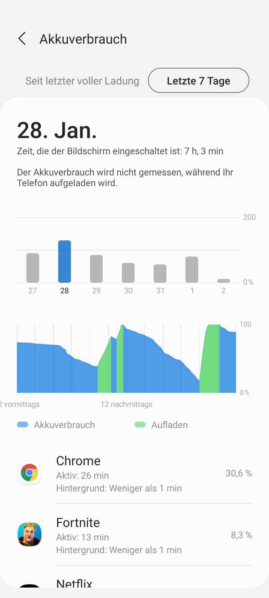

Hallo Ich lade mein Akku auf 100% und dann benutze es kurz und schon geht Akku auf 90% in 10 Minuten ohne großartig zu machen Gucke im Internet etwas und das ist echt frustrierend, ich habe Akku aufs best mögliche optimiert und weiß echt nicht mehr weiterKein Hintergrund Apps sind offen/ Kein 5G/ Helligkeit 30%Und trotzdem geht Akku schnell runter danach hält es bis abends bei 35% Und in der nachts ist aufgefallen, dass es 8% weg geht

Gestern Abend habe ich mein S21 aufgeladen. Gegen 23.00 Uhr 100%. Heute Morgen gegen 10.00 Uhr 89%. Heute Abend 20.00 Uhr werden es ca. 50% sein.
Zudem ist ja zu sehen, dass du durchaus was machst mit deinem Smartphone. Immerhin stehen in der Liste ja Apps wie Chrome, TikTok, Netflix usw. Gerade bei hoher Helligkeit brauch das Display natürlich auch in Veidoapps viel Strom. Dazu kommen Apps mit Hintergrundaktivitäten usw.
Um dir ordentliche Tipps zu geben, wäre es super den Akku einmal vollzuladen und dann ohne Zwischenladen schauen wie lang dieser Hält. Anschließend den Graphen hier hochladen und auch die Appliste. Dann sieht mn genau, was wie viel verbraucht hat, es gibt eine ordentliche SoT und man kann genauer einschätzen. Grundsätzlich soltle der Akku mit moderater Helligkeit und vorzugsweise dem DarkMode circa 8-9 SoT bei Videowiedergabe erreichen.

Wenn ich mir die Bilder so ansehe dann solltest du die Hintergrundaktivität von Netflix begrenzen (oder gibt es einen grund warum das so viel im Hintergrund läuft) und nicht Chrome benutzen. Der Verbrauch von Chrome ist ja lächerlich. Am besten Chrome komplett deaktivieren und dem Samsung Browser nutzen.
Die 11% sind Verlust im Standby. Die 39% entstehen durch Verwendung des Gerätes. Der Verbrauch kann in Abhängigkeit der Nutzung des S21 auch höher oder geringer sein.
L: @Galaxiyr Ich sehe das Chrome am meisten Akku zieht. Probiere es mal bitte wie folgt.
Halte lange den Google Chrome Symbol gedrückt. Dann auf dem (i) wie Info klicken. Es erscheint nun rechts oben drei Punkte und beim drücken erscheint "Aktualisierungen deinstallieren"
Dann auf Einstellungen. Bei Akku Google Chrome mal in Den Standby schicken und etwas beobachten.
