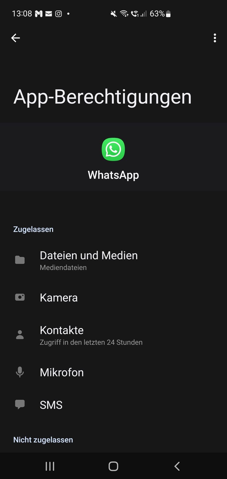

Moin,
Gehe mal App Info ,WhatsApp.
Halte quasi auf die WhatsApp , oben i tippen.
App Info
Jetzt Berechtigungen.
Was darf dort WhatsApp?
Bei mir, andere Modelle, klappt alles wie immer.
Eventuell fehlt jetzt nur eine Berechtigung.
Du musst WhatsApp die Berechtigung für Dateien und Medien erteilen.
