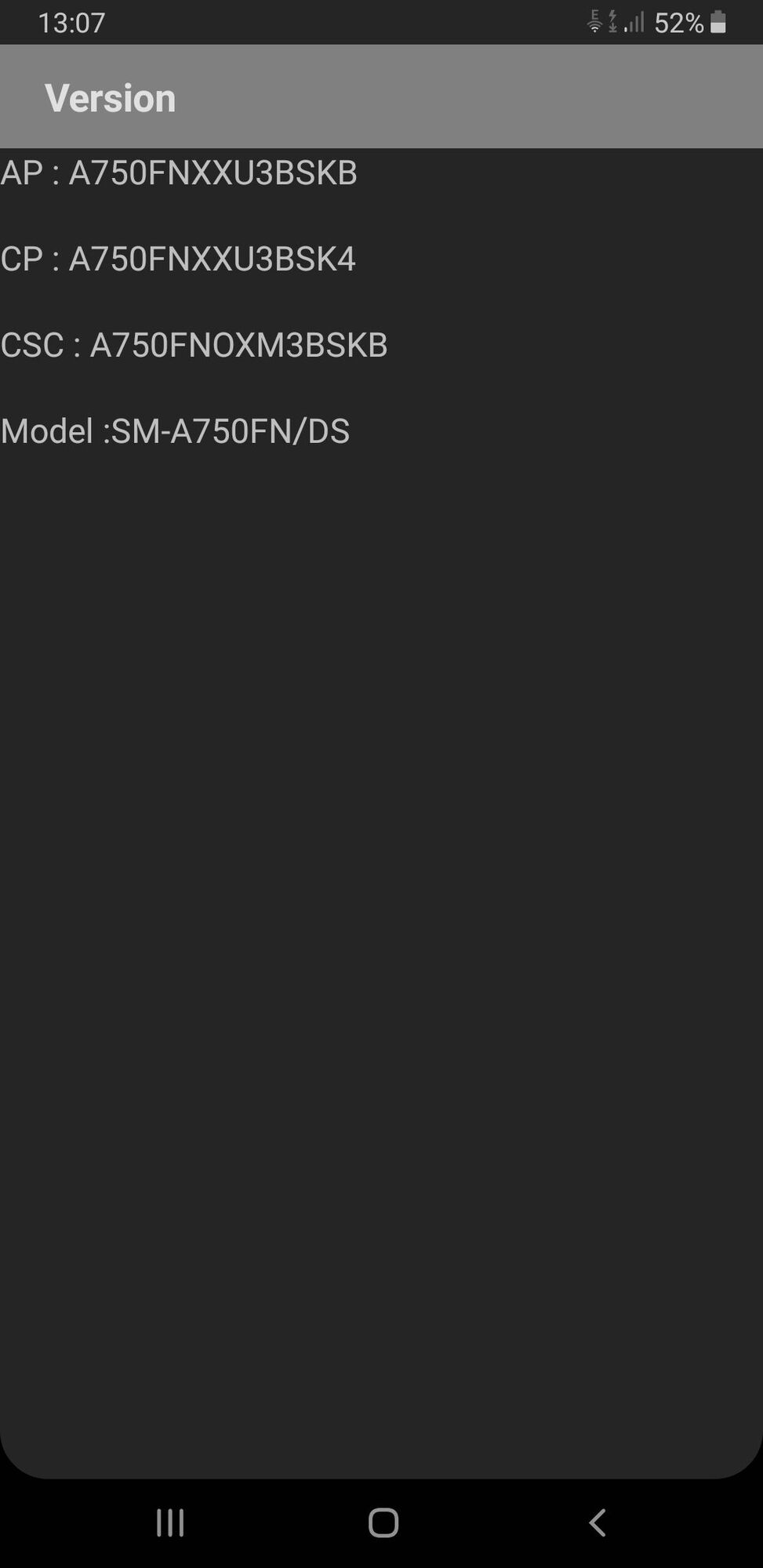

Die Eingabe von *#1234# liefert folgendes Ergebnis:
AP: G960FXXS7CTA1
CP: G960FXXS7CTA1
Model: SM-G960F/DS

Bei mir zeigt es folgendes an:
AP: N960FXXS4CSK3
CP: N960FXXS4CSJ1
CSC: N960FODX4CSJ2
Model: SM-N960F/DS

AP: G960FXXU7DTB4
CP: G960FXXU7DTA3
CSC: G960FOXM7DTB4
Model: SM-G960F/DSM

AP: G973FXXU7CTF1
CP: G973FXXU7CTF1
CSC: G973FXXU7CTF1
Model SM-G973F/DS

Die Eingabe von *#1234# lieferte:
AP: G965FXXSBETH2
CP: G965FXXSBETH2
CSC: G965FOXMBETG8
Model: SM-G965F/DS
