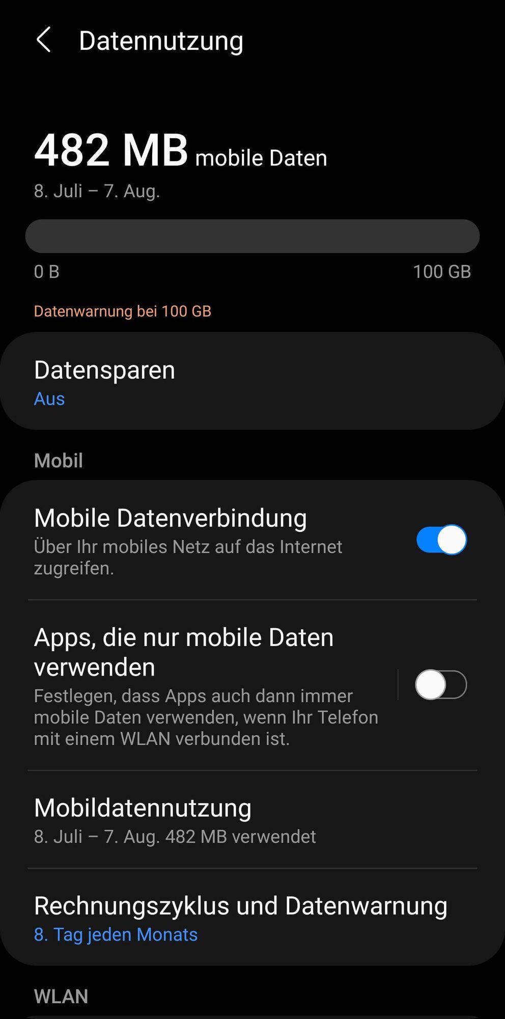

Das hätte ich auch, wenn unter Datennutzung die Option "Apps, die nur mobile Daten verwenden" aktiviert wäre. In der Regel wird diese nicht aktiviert (siehe Screenshot bei L: @Barney0w ). Verwendest Du evtl. eine App, die Mobile Daten verwendet? Was ich nicht weiß, ob es eine Corona-App sein könnte. Vielleicht probierst Du mal das Zurücksetzen der Netzwerkeinstellungen, Eingabe Router-PW und Neustart.
