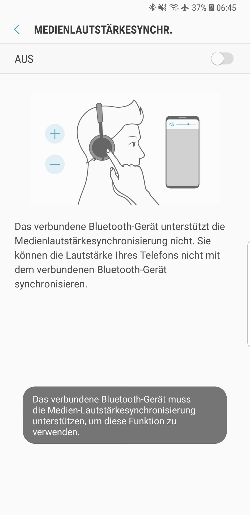

medienlautstärke synchronisierung s8 plus oreo 8 läst sich nicht mehr aktivieren an den Bluetooth Boxen liegt es nicht habe noch ein s7 da dort kann ich den Punkt unter Bluetooth aktivieren habe alles zurückgesetzt solange ich nach dem frischen zurücksetzen kein WLAN aktiviere kann ich den Punkt auswählen und aktivieren meine Bluetooth box lässt sich steueren sobald ich aber wlan aktiviere online gehe und das handy einrichte geht auch noch alles sobald ich einmal Bluetooth deaktiviere geht der Punkt danach nicht mehr wenn ich den Schritt davor ausführe im offline Modus kann ich es mehr aktiveren und deaktivieren habe schon mehrmals zurück gesetzt bin so langsam mit meinem Latein am Ende evtl habt ihr eine Lösung vielen Dank

starte dein Samsung Galaxy S8+ am besten mal im "Sicheren Modus" und überprüfe, ob sich dabei etwas ändert. Der Modus wird aktiviert, indem du beim Geräte-Neustart die "Lautstärke-Taste leiser" so lang gedrückt hältst, bis unten links im Display der Schriftzug "Sicherer Modus" erscheint.
Danke ich habe diese ganzen standert Vorgehensweise alle durch zudem habe ich ja schon den 5 werksreset durch wie gesagt es funktioniert nicht mehr sobald man Online geht

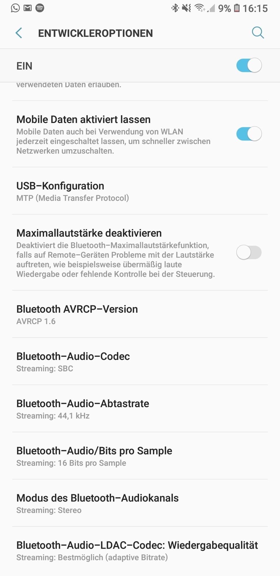

ich weiß ja nicht, ob du das Problem noch immer hast, aber ich hatte genau das selbe. Bei mir ließ es sich dadurch beheben, dass ich den Regler "Maximallautstärke deaktivieren" auf aus gestellt habe. Hatte den wohl Mal aus Versehen aktiviert. Schau einfach ob es hilft. Wenn ja, Gerngeschehen :D
hatte genau das gleiche Problem und die reaktivierung der Maximallautstärke hat geholfen! Hatte die mal deaktiviert weil die Benahrichtigung recht nervig ist.
Vielen Dank für den Hinweis!
