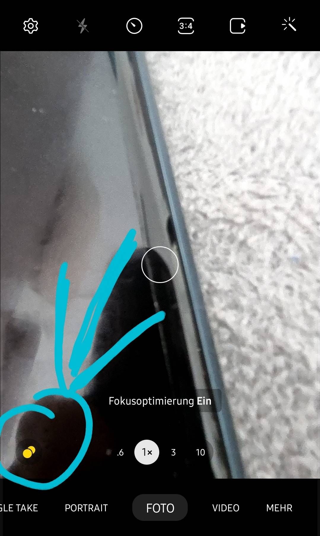

Für Makro Funktion im UWW Sensor muss das Gerät einen bestimmten Abstand haben, dann erscheint unten Links das Symbol für Fokusenhancer.
Dann wechselt der Sensor auf die UWW um. L: Lösung in ursprünglichem Beitrag anzeigen

@Musti_G schrieb:Für Makro Funktion im UWW Sensor muss das Gerät einen bestimmten Abstand haben, dann erscheint unten Links das Symbol für Fokusenhancer.Dann wechselt der Sensor auf die UWW um.
Kannst Du mal bitte einen Screen davon einblenden, wenn das Symbol angezeigt wird?
Diese Funktion hat nicht mehr jedes Handy. Einige haben es, mit diesen Symbol.
Jetzt muss man den obengenannten Weg gehen.

Das s21u und s22u haben die Möglichkeit da der UWW Sensor Autofokus besitzt
