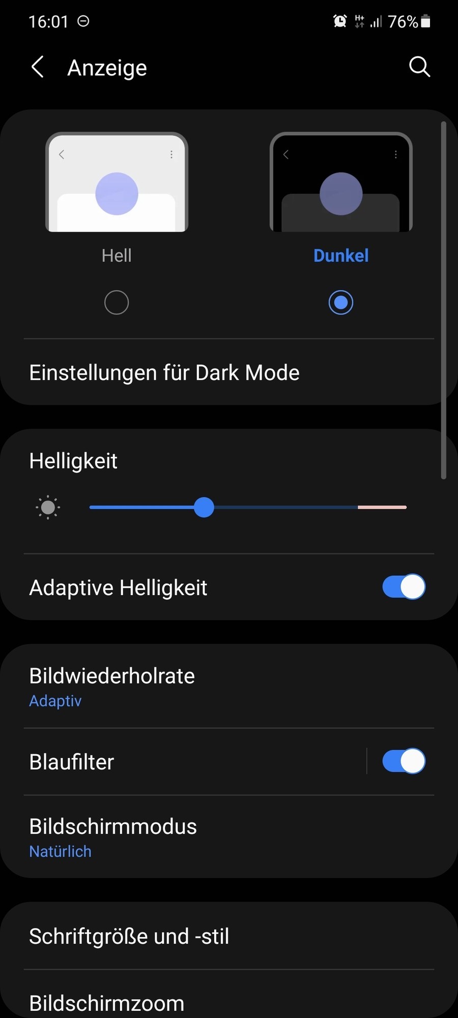

Screenshot auf dem Galaxy s20U. Ich bin gestern zufällig auf einen Beitrag gestoßen, der zeigt, dass es wohl möglich ist mit der s20 Reihe die adaptive Bildwiederholrate zu aktivieren. Momentan ist das nur über eine App und via adb möglich (nur eine einmalige Aktivierung) Nach dem Vorgang kann...
