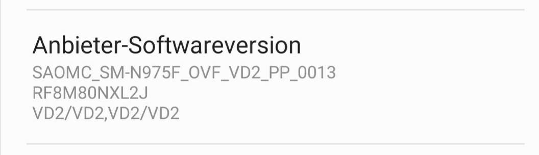

Wenn es von Vodafone ist, ist wahrscheinlich ein Vodafone Branding drauf. Schau mal
Einstellungen > Telefoninfo > Softwareinformationen > Software-Version des Dienstanbieters.
Davon bitte ein Screenshot. L: Lösung in ursprünglichem Beitrag anzeigen

Danke!! Ich hab es über Vodafone bekommen. Da gehe ich dann schon davon aus. Darf ich fragen, woran ein deutsches Gerät zu erkennen ist?
Reicht das?

Jap ist ein Vodafone Branding. Ich schau mal wann da das letzte Update kam. Ich gebe dir dann Rückmeldung.
