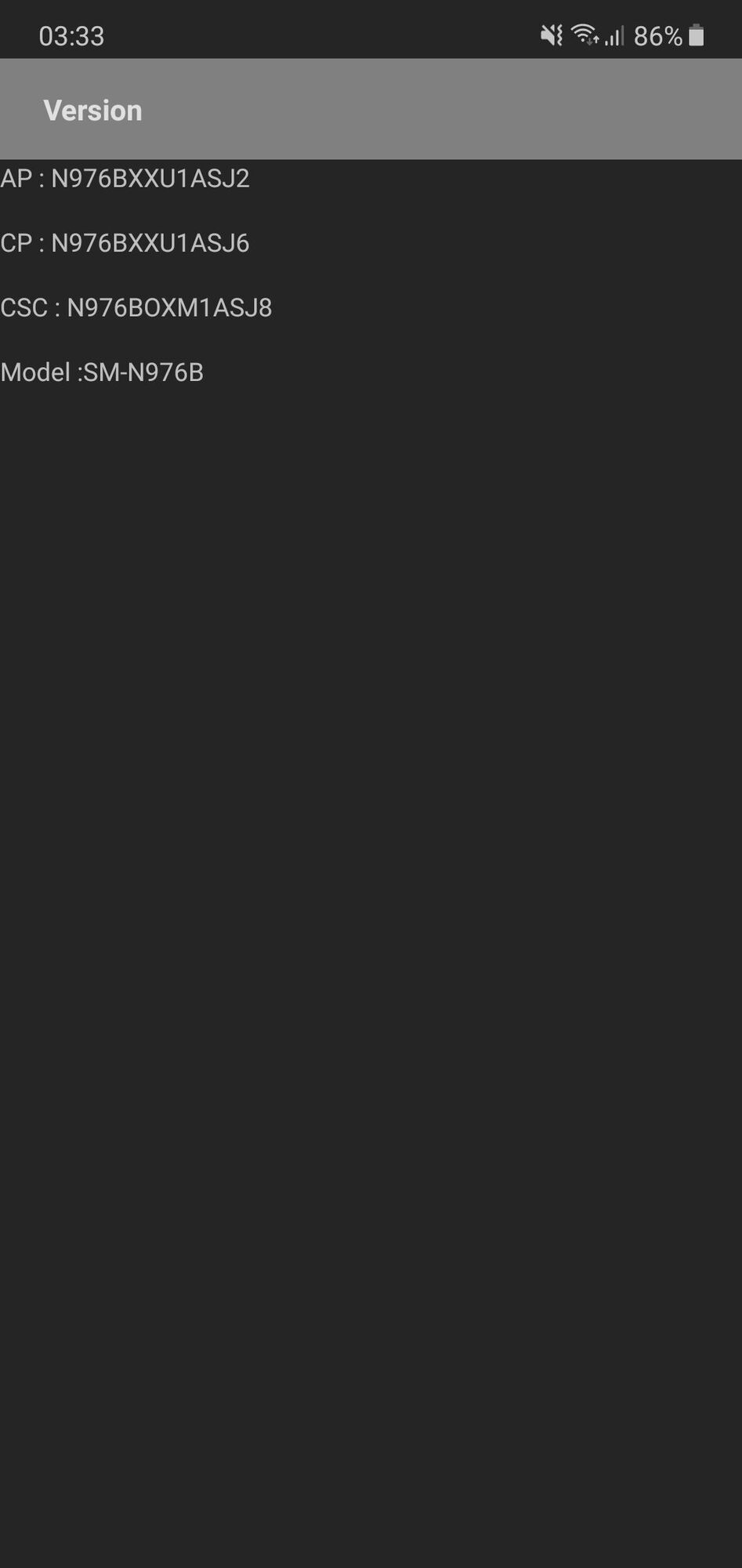

@Jayonw schrieb: Sicher dass das Handy nicht geflasht wurde?
Das weiß ich nicht. Kann man das irgendwie nachsehen? Wäre möglich, da die des ja komplett auf einen neuwertigen Zustand bekommen wollen.
L: @Lukas50
Mach das Mal. Gebe das mal Telefon ein und Screenshot hier reinstellen.
*#1234#
Dann
Einstellungen
Telefoninfo
Software Info
Anbieter Software.
Bitte auch mal Screenshot.
Dankeschön.
Muss erst einmal schauen woher das Teil kommt.
Das Note 10 5 G hängt zwar bissle hinterher aber Android 10 hat es doch schon.
@ErdbeerSchrippe schrieb: @Lukas50 Mach das Mal. Gebe das mal Telefon ein und Screenshot hier reinstellen. *#1234# Dann Einstellungen Telefoninfo Software Info Anbieter Software. Bitte auch mal Screenshot. Dankeschön. Muss erst einmal schauen woher das Teil kommt. Das Note 10 5 G hängt zwar bissle hinterher aber Android 10 hat es doch schon. Gruß @ErdbeerSchrippe
Hier bitte *:smiling-face:

@Jayonw schrieb: Ich weiß ehrlich gesagt nicht wie erdbeere so heraus finden will ob das Handy geflasht ist, da es meines Wissens (und ich lasse mich gerne belehren) nicht möglich ist ohne es auslesen zu lassen. Was du aber machen kannst: solltest du das Handy als gebraucht, aber mit (Rest) Garantie oder Gewährleistung gekauft haben, installiere die Mal 'Root checker' aus dem Playstore. App starten und 'root verifizieren' klicken. Sollte ein Root Access vorhanden sein, wurde das Gerät gerootet (was unteranderem nötig ist um zu flashen) und damit verfällt bei den meisten Herstellern die Garantie bzw Gewährleistung. (Käme ein Betrug gleich wenn das Handy als "mit Garantie/Gewährleistung" verkaufe wurde) Das wäre mein Tipp. Grüße
L: @Lukas50
L: @Jayonw

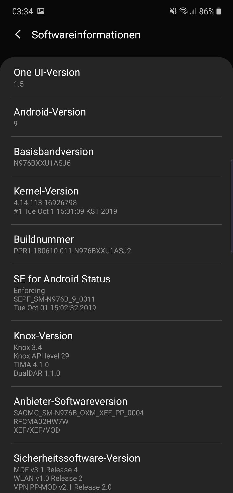

Moin Moin,
Dein Telefon wäre wohl aus Frankreich, meine Vermutung es ist von Vodafone.
Von daher bekommst Du Updates aus Frankreich. Das heißt, jenachdem wann das Gerät dort ein Update erhält, bekommst du es.
Das Note 5 G hängt zwar hinterher aber so Gewaltig nun auch wieder nicht.
Das Handy glaube ich nicht das da was geschraubt wurde.
Was ich aber jetzt nicht weiß, müsste man Google ,
Wie Vodafone es hier verteilen würde.
Warum aber unten nur Drei Codes sind und nicht 4 .
Ich habe zum Beispiel viermal DBT.
Du hast glaube ich zweimal XEF und Vod.
Das erste Bild kann man deine Software ersehen, da ist alles in Butter.

Schau dir mal die Screenshots an.
Kann es sein er bekommt nie Updates, weil es von Vodafone Frankreich ist?
Was meinst du L: @Urlaub ?
Dankeschön für deine Hilfe.
L: @Lukas50
Dankeschön für Deine Info!
Okay, hatte Frankreich gelesen, dann kommt es halt aus Großbritannien.

Moin L: @Lukas50 ,
Schau mal hier oben und vergleiche es mit Deinen.
Schau auf Deinen Screenshots.
Anbieter Software.
Im Internet unter CSC kann man diese Kürzel nachschauen.
Bei Deinen hatte ich Frankreich gelesen, aber anscheinend kommt es doch aus Großbritannien.
Das mit der Telefonnummer 1234 , da kann man erkennen, welche Software.
Aber da ist alles okay.

Ist nicht so direkt mein Thema und alles weiß ich leider dann auch nicht, siehe Land. Frankreich hatte ich ja geschrieben aber das war ja nicht wirklich richtig.
Hab mal geguckt. XEF ist Open France also müsstest du da schon recht haben.
