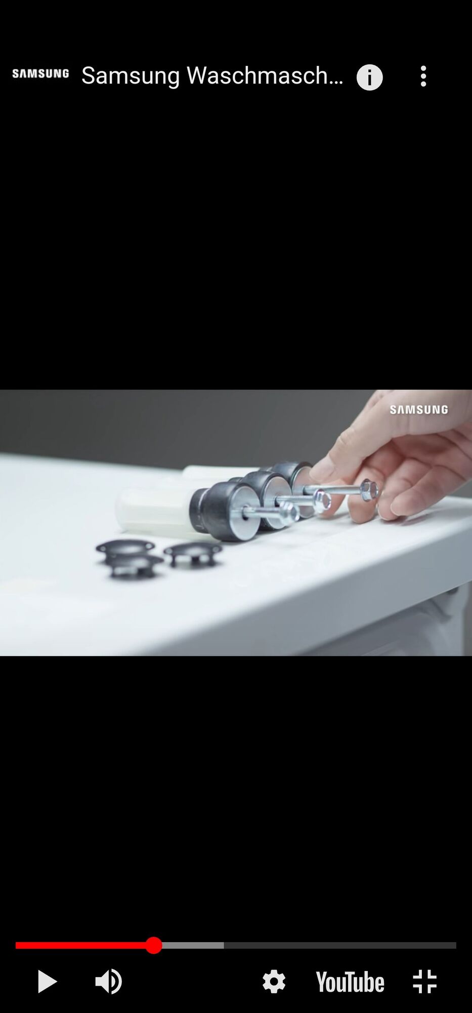

Blöde frage, ist die Transportsicherung entfernt worden?
Ja die haben sie mir in die Hand gedrückt. Sonst würde die Trommel sich ja auch nicht drehen oder :think:

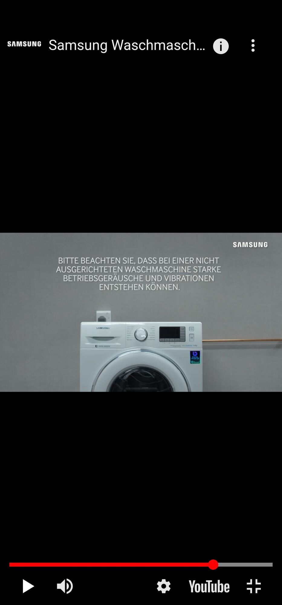

Die Maschine muss in Waage gestellt werden. Transport Sicherung Entfernen Siehe Bedienungsanleitung
Ich habe drei Trnasportsicherungen. Dafür hab’s auch drei Deckel für die Löcher. Die Waschmaschine steht wie ne eins auch beim schleuderdurchgang, nur macht die aber recht unangenehme laute kurze Geräusche wie als würde die Trommel irgendwo gegen stoßen oder schlagen
Da fragst du mich was, aber sie sind ja draußen, ich würde mich dann mal an den Kundensupport wenden :embrass:
