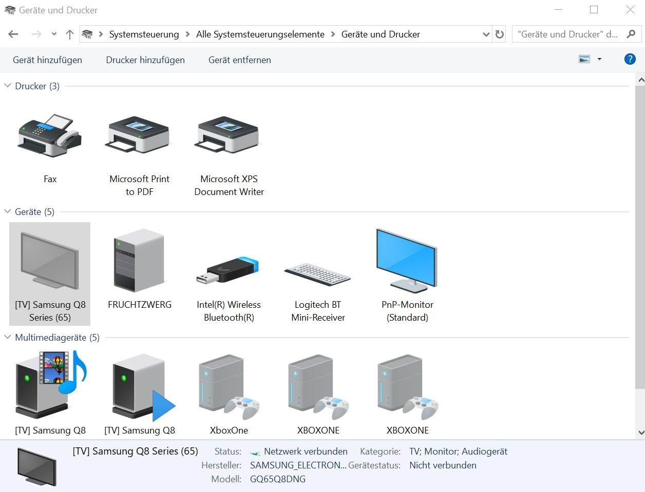

Aus Neugir habe ich das auch mal getestet , GQ65Q8DN wird im Netzwerk gefunden ( Fritzbox / Feste Ip / darf Kommunizieren ) doch bei verbinden ist nur ein ansatz da!
PC über LAN TV über WLAN
PC über WLAN TV Über WLAN
Die Verbindung von .PC Name . war nicht erfolgreich , sie können die verbindung mit ihrem Mobilgerät wiederherstellen

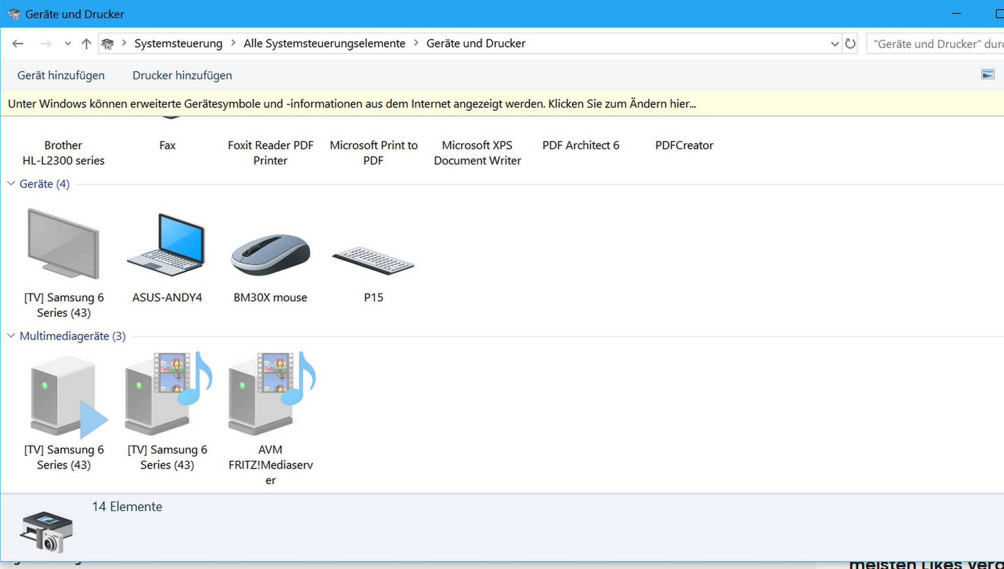

Bei mir sieht das auf meinem Notebook so aus und es funktioniert alles, Multimediageräte FritzBox und Samsung TV, sowie das Asus Notebook unter Geräte:
Da ist bei mir nicht wirklich anders , und doch gibt es keinen zugriff , der Tv erkannte das ich was von ihm möchte , musste per Fernbedinung bestätigen das ich es zulasssen möchte , doch dann Mööp ! Und ja bei den alten Serien funktioniert einiges mehr als bei den neuen !
@bennony schrieb:Da ist bei mir nicht wirklich anders , und doch gibt es keinen zugriff , der Tv erkannte das ich was von ihm möchte , musste per Fernbedinung bestätigen das ich es zulasssen möchte , doch dann Mööp ! Und ja bei den alten Serien funktioniert einiges mehr als bei den neuen !
Was mir auffällt, bei dir wird aber nicht der Router unter Multimedia-Geräte angezeigt.
Das liegt daran das ich den Fritz Media Server nicht nutze ! auch kein Fritz NAS oder sonstiges

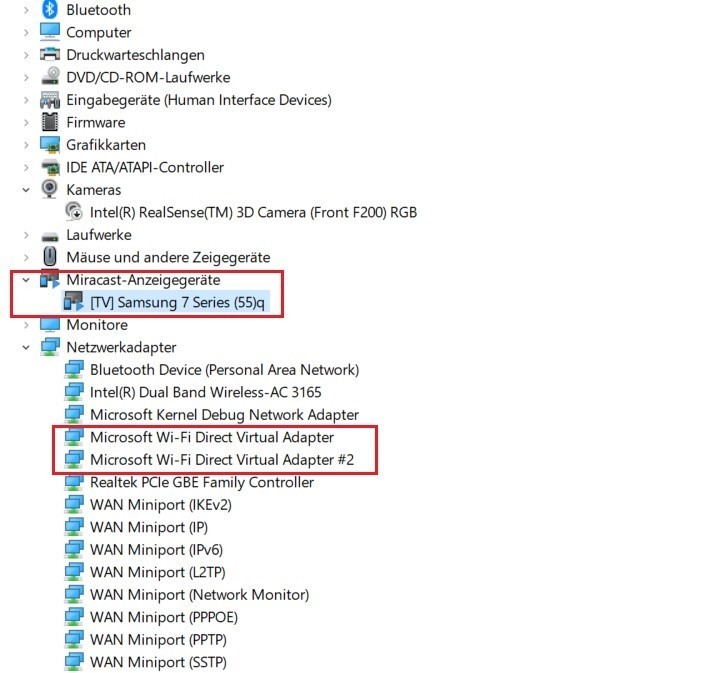

Folgende Netzwerkreiber müssen vorhanden sein und nicht deaktiviert sein:
Microsoft WiFi Direct Virtual Adapter
Irgendwann wird dann ein Miracast Anzeigegerät installiert. Automatische Treiber Installation sollte dafür möglicherweise aktiviert sein (System > Erweiterte Systemeinstellungen > Hardware > Geräte Installationseinstellungen - Option JA
