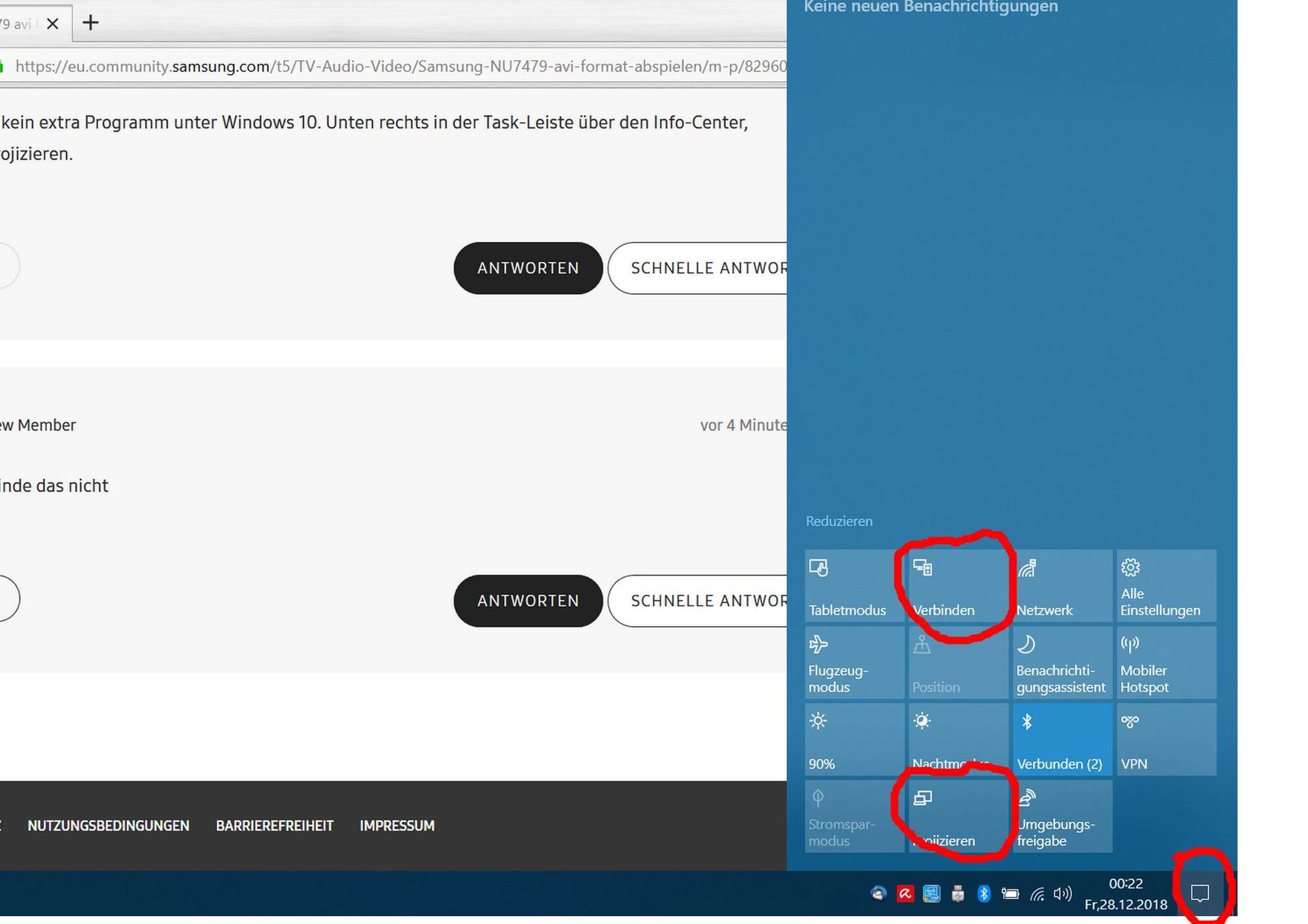

Ansonsten schaue al hier in Windows 10, über den Info Center, TV Verbinden und dann Projizieren.

Wenn ich rechts unten über Windows verbinden möchte kommt ja im TV die Fehlermeldung...
daher komm ich nicht zum Projizieren.
