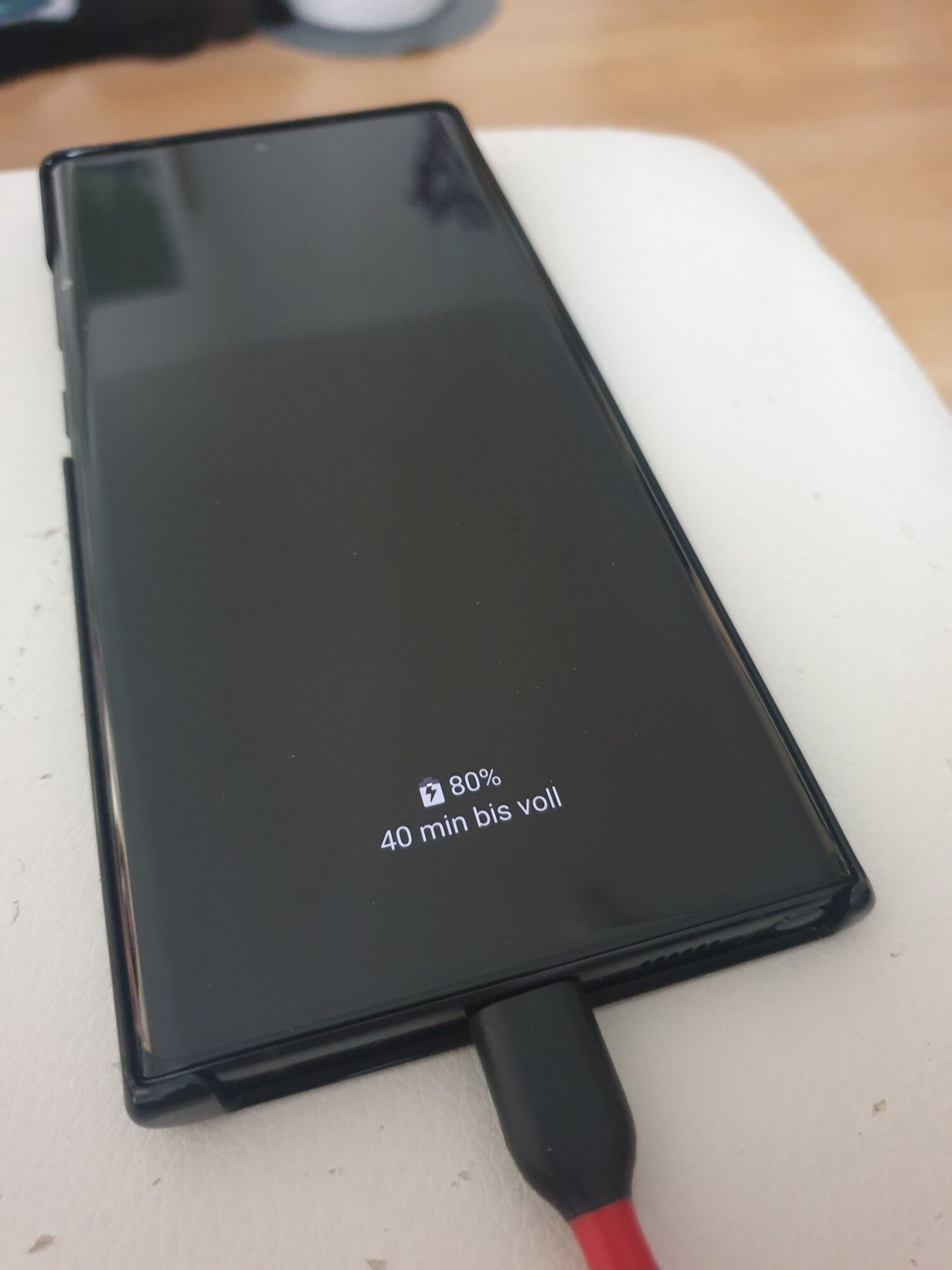

mein Galaxy Note 10+ 5G ist heute eingetroffen. Ich bin soweit ganz zufrieden mit dem Note.
Beim Laden des Geräts im Standby erscheint sowohl beim induktiven Laden als auch beim Laden über das Kabel eine Ladeanzeige ganz unten auf dem schwarzen Bildschirm. Dort wird der aktuelle Ladestand und die verbleibende Restladezeit angezeigt. Ich habe AoD aus aber ich kann diese Ladeanzeige nicht abstellen. Auch wenn sie nach ein paar Sekunden dunkler wird, geht sie nie ganz aus. Ich habe langfristig ein bisschen Angst vor dem Einbrennen der Anzeige in den Bildschirm. Gibt es eine Möglichkeit, das abzustellen?

    Genauso sieht es aus. Es wird immer der untere Bereich ausgeleuchtet. Es springt auch nicht hin und her. Einbrennen ist quasi vorprogrammiert *:face-with-rolling-eyes:

    *:face-with-tears-of-joy: ich hätte fast deinen Post als Lösung akzeptiert aber so richtig beruhigt mich die Aussage deines Supportmitarbeiters nicht. Klar, die Helligkeit wird nach ein paar Minuten nach unten geregelt. Die Anzeige könnte man doch aber zumindest über das Display springen lassen. Ist doch beim AoD auch so. Das ist hier mein persönliches Note 10 Gate und ich hoffe, dass das schnell gelöst wird *:smiling-face-with-sunglasses:
    Danke , das dachte ich mir auch, muss doch sicherlich in einem Update ergänzt werden können , das es a) entweder beweglich ist oder b) abgeschaltet werden kann. Hoffentlich löst ich nicht wieder pingeliger User Diskussionen aus *1f642.png* . Sorry das Note 10+ gefällt mir mega bisher aber das Einbrennen hat mich heute Nacht als es mir aufgefallen ist in der Dunkelheit eben auch stutzig gemacht, davon abgesehen das ich auch alles durchforstet habe im Menü.

    Sollte diese Anzeige einbrennen gehe ich davon aus das Samsung dies auf Garantie repariert. Denn dies ist eine systemseitige Anzeige, brennt sie ein dürfte es am Gerät/Software liegen.

    Es gibt einen "Hack" mit dem man das wegbekommt, aber nur wenn man komplett AOD abschaltet:
    CCWSE (for Samsung) installieren.
    In der App liste nach Always On Display suchen
    Always On Display > Services > Disable PluginAODlmpl

    Deaktiviert leider komplett auch Funktionen dieser Art. Wenn man den Service wieder einschaltet geht's wieder.... kann man ja vorm Schlafen gehen machen wenn man will ;)
    Die One UI 2.0 Beta hat ein Setting, mit dem man die Anzeige deaktivieren kann.
    Kommt also im nächsten Update.
