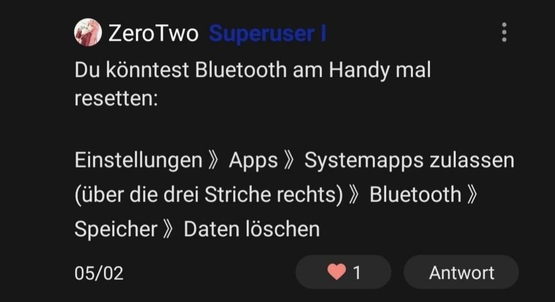

Also ich habe das galaxy A70 und schon 3 Kopfhörer ausprobiert und immer hab ich nur links sound bei anderen handys funktioniert alles einwandfrei nur bei mir net weiß jemand woran das liegen könnte (ich meine Bluetooth Kopfhörer)

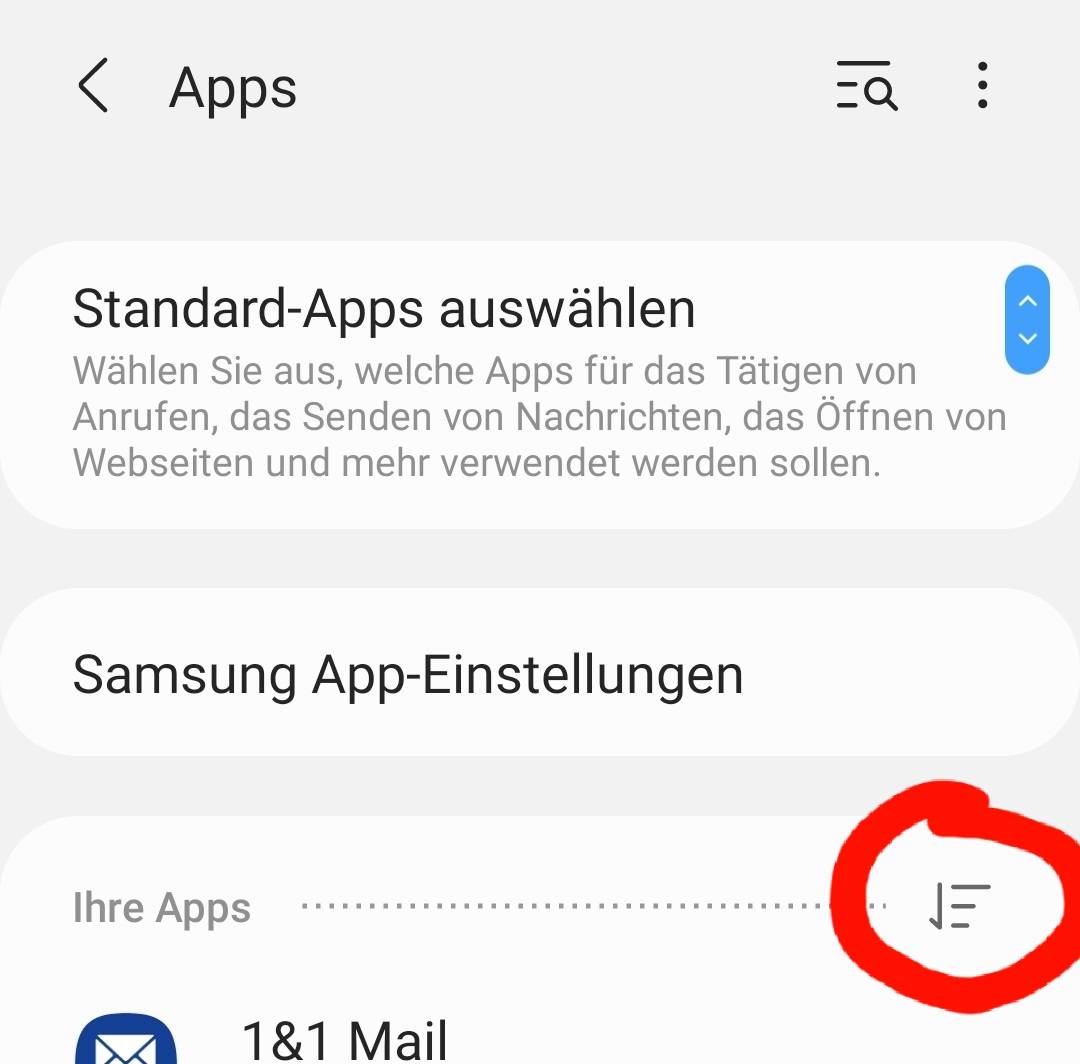

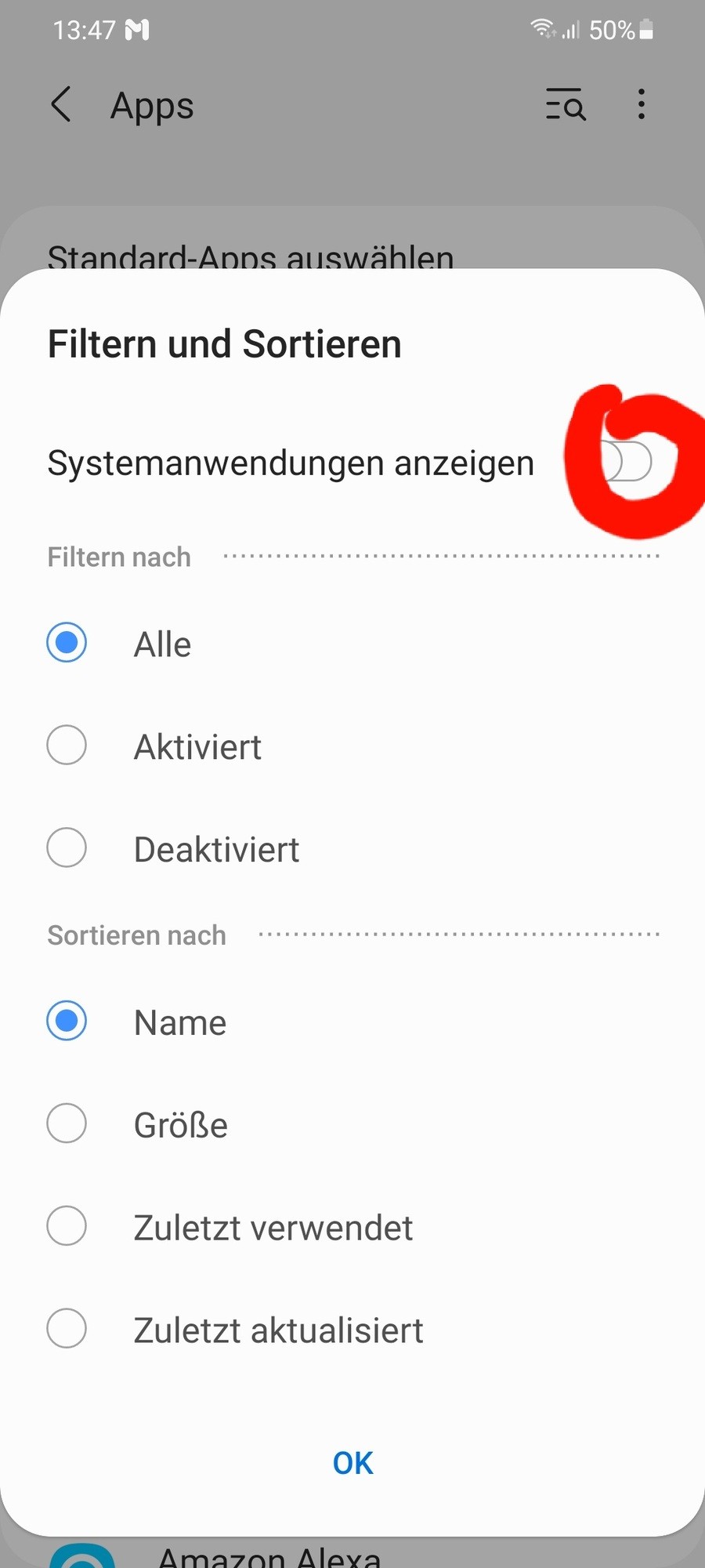

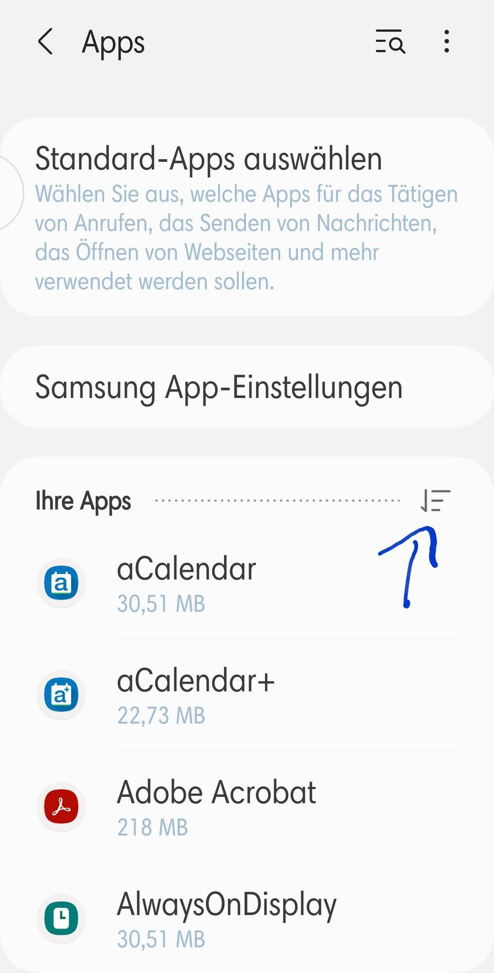

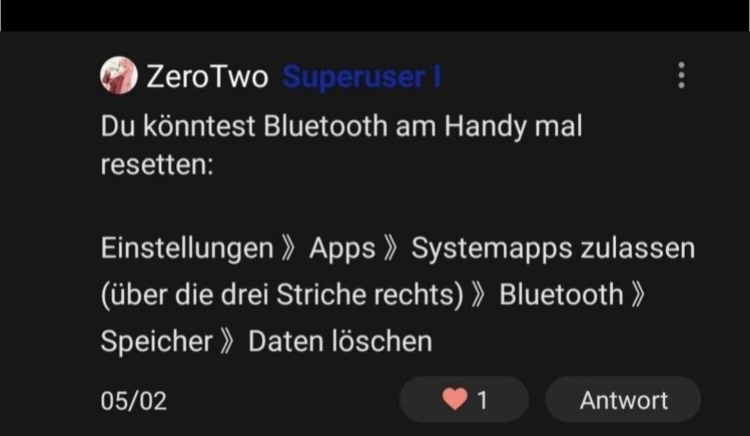

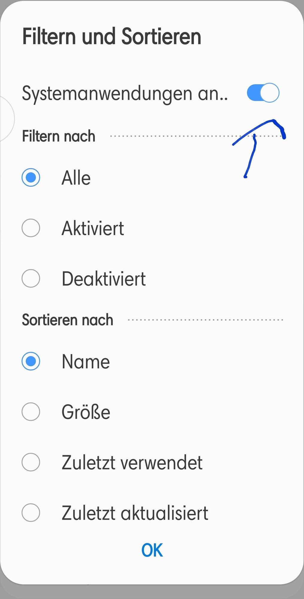

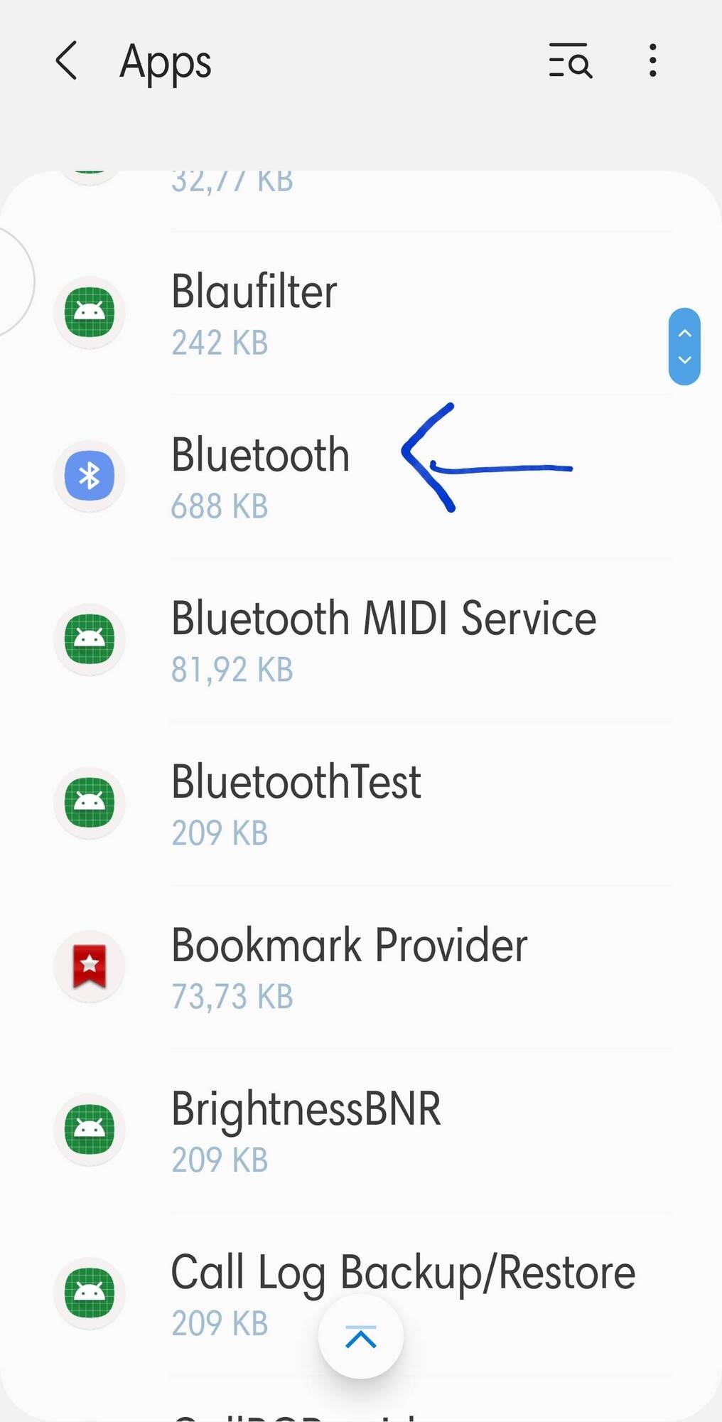

    Du könntest das mal versuchen und dann die Kopplung neu starten...
    wenn ich das versuche komm ich nicht weiter weil ich den punkt [systemapps zulassen] nicht finde
    Alternativ könntest Du hier in der App, über die Option "Hilfe holen" > Diagnose die Systemkomponenten des Smartphone prüfen. Automatische Prüfung oder die interaktive Variante, da kannst Du Bluetooth explizit auswählen und testen. Letztlich würde ich, wenn all das nicht zum Erfolg führt und die Komponenten am Smartphone oder.k. sind die Bluetooth Kopfhörer resetten und eine neue Kopplung durchführen.
