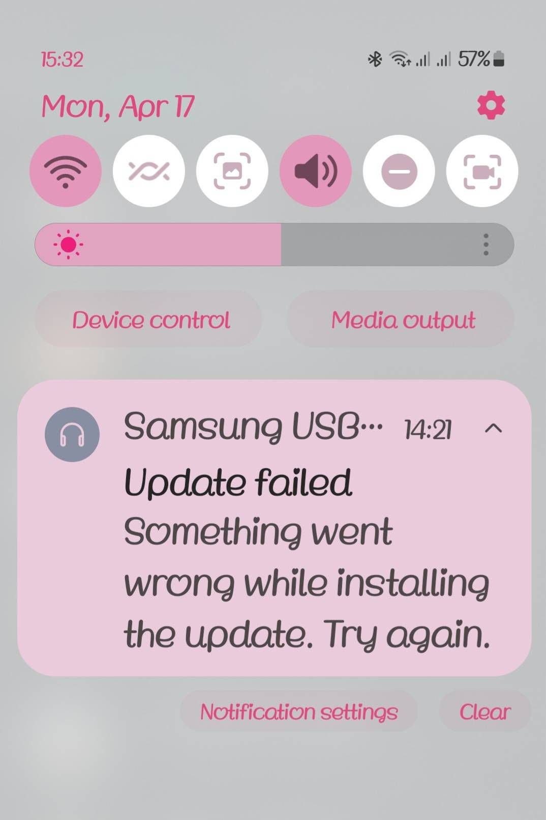

Hallo immer wenn ich die Kopfhörer rein stecke, geht es erst nicht und dann bekomme ich diese Meldung.
Was muss ich machen das die wieder korrekt funktionieren?
Das ist erst seit letzten Update das ich diese Probleme habe.
Bitte um Hilfe und danke

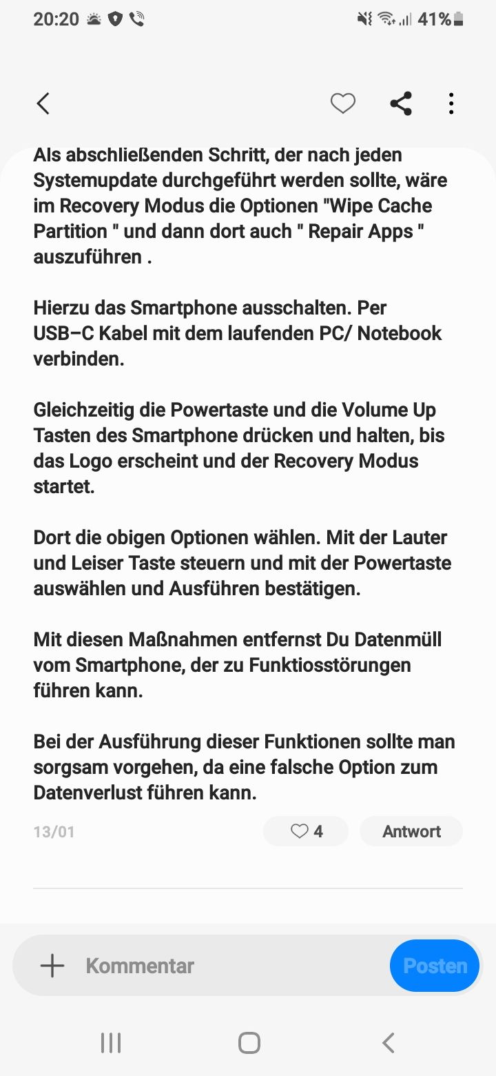

    Wenn es erst nach dem Update erstmals auftrat, dann mach bitte einen Wipe Cache Partition und danach noch Repair Apps. Dann sollte das behoben sein.
    (Ich hoffe, der Kollege/ die Kollegin ist mir nicht böse, wenn ich seine/ ihre Vorlage nutze, um Wissen/ Tipps an "jüngere" Member weiter zu geben....) . *2642.png* Gruß, Marek.
    Danke leider habe ich kein PC oder Notebook :rolleyes: habe meine verkauft.
    Weil ich nur Handy und Tablet nutze*1f62b.png*und nun?
    Das ist doch okay. Gibt es hier so oft zu lesen, dass ich nicht auch wiederholen will. Ansonsten im Internet ebenfalls. Bitte Achtung: Nur "Wipe Cache Partition"wählen. Keine Angst dabei passiert nichts, als dass Installationsreste vom letzten Update gelöscht werden. Also sorgfältig hinschauen.....:)

    Im Screenshot kommt die Benachrichtigung von einer App. Ich nehme mal an von der App "Samsung USB-C headset"? Vielleicht hilft es ja einfach die App-Daten von dieser App zu löschen:
    1. In den Einstellungen > Apps > Filtern und Sortieren (die Option befindet sich auf der gleichen Höhe wie "Deine Apps" ganz rechts) > Systemanwendungen anzeigen aktivieren.
    2. Auf das Suchsymbol oben klicken und nach "Samsung USB-C headset" suchen.
    3. Auf die App klicken > Speicherplatz > unten links auf "Daten löschen".
    4. Smartphone neustarten
    ggf. könnte es helfen die gleichen Schritte auch mit der App "USBSettings" vorzunehmen.
