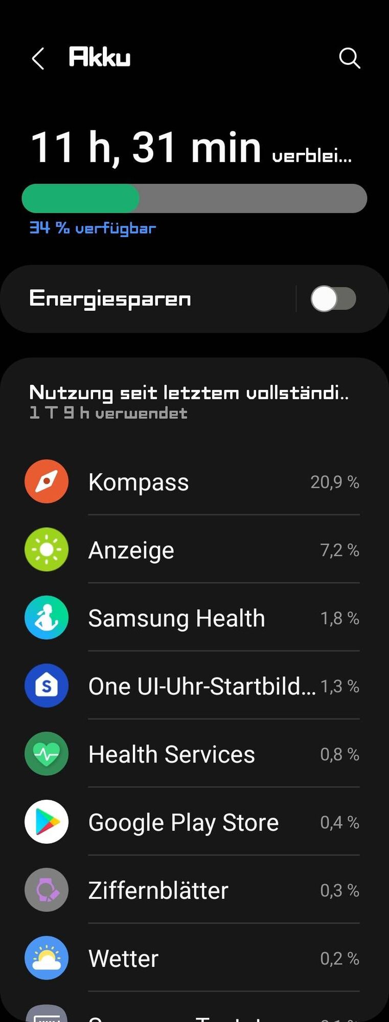

Moin liebe UserBei meiner Galaxy Watch 4 Classic braucht der Kompass Akku, obwohl er nicht benutzt wird. Er steht an erster Stelle und ist Verbraucher Nummer 1.Gibt es eine Möglichkeit dies zuverhindern? Stopp erzwingen bringt dabei rein gar nix.
Habe jetzt mal alle Apps geschlossen und werde schauen ob es was bringt. L: Lösung in ursprünglichem Beitrag anzeigen
So kurze Rückmeldung. Alle Apps schließen hat geholfen und der Kompass taucht nicht mehr auf in der Akkuststistik. L: Lösung in ursprünglichem Beitrag anzeigen

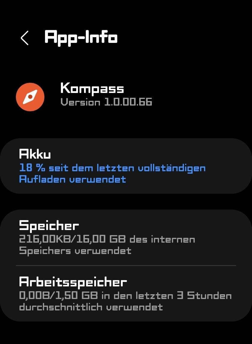

Verbraucht er tatsächlich Akku oder wird das 'nur' angezeigt?
Bei über 20 % solltest du das ja sehr deutlich in der Akkulaufzeit merken.
Hintergrund:

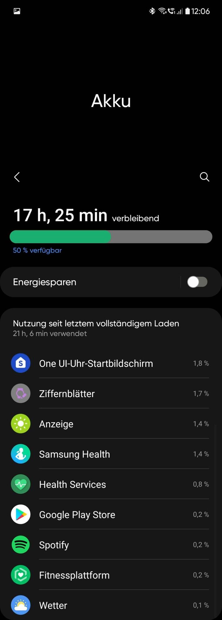

Ich habe den Kompass so lange nicht benutzt, dass ich ihn kalibrieren musste.
Danach tauchte die App als letzte im Akkuverbrauch auf. Mit 0,1%. Vorher gar nicht.
Gehe ich allerdings direkt auf die App, steht dort 0%.
Vielleicht wird das aber auch als 0% gewertet, wenn es 0,1 % tatsächlich sind.
In der Wearable App wird angezeigt das er tatsächlich Akku verbraucht hat.
Allerdings steht da 18%.

Die ganze Zeit war vom Kompass nichts zu sehen und jetzt auf einmal?
