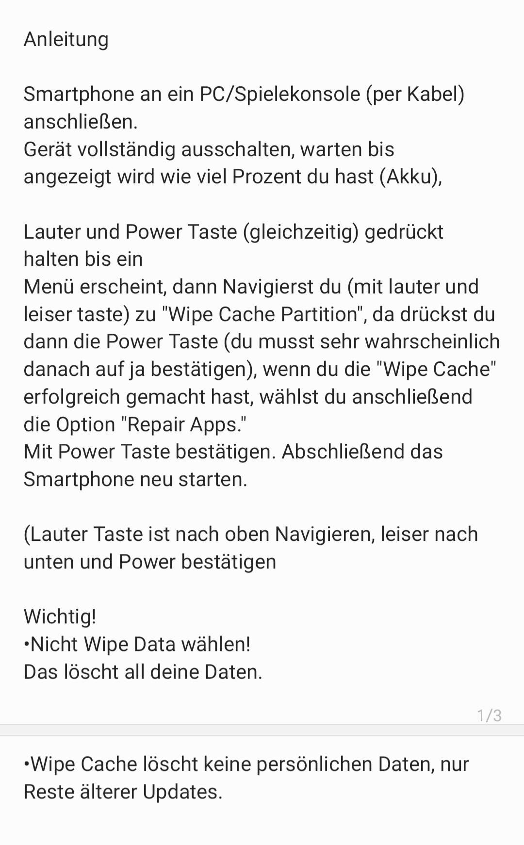

Das geht so, versuch es mal bevor du Werksreset machst, vielleicht hilft es.

Glaub ich dir, versuch es, oft hilft das. Wichtig ist das du zu dem Wipe Cache noch die Repair Apps machst, wie beschrieben, und ja, ob es nach einem Werksreset weg ist kann dir auch keiner sagen. Werksreset ist eigentlich immer das letzte Mittel, wenn gar nichts mehr geht.
Das löscht Reste von alten Updates. Das kann bei den unterschiedlichsten Problemen helfen.
Also ich hab das jetzt mal gemacht. Ich hatte einen unerwarteten Reboot am Ende, Vilt war es ja auch normal. Jetzt warte ich mal ab ob es wieder Auftritt dad Problem.
Nach Abschluss der Repair Apps startet das Gerät neu. Das ist so richtig. Jetzt schau es dir mal an, dann kannst vilt. nochmal Rückmeldung geben ob's geklappt hat.
