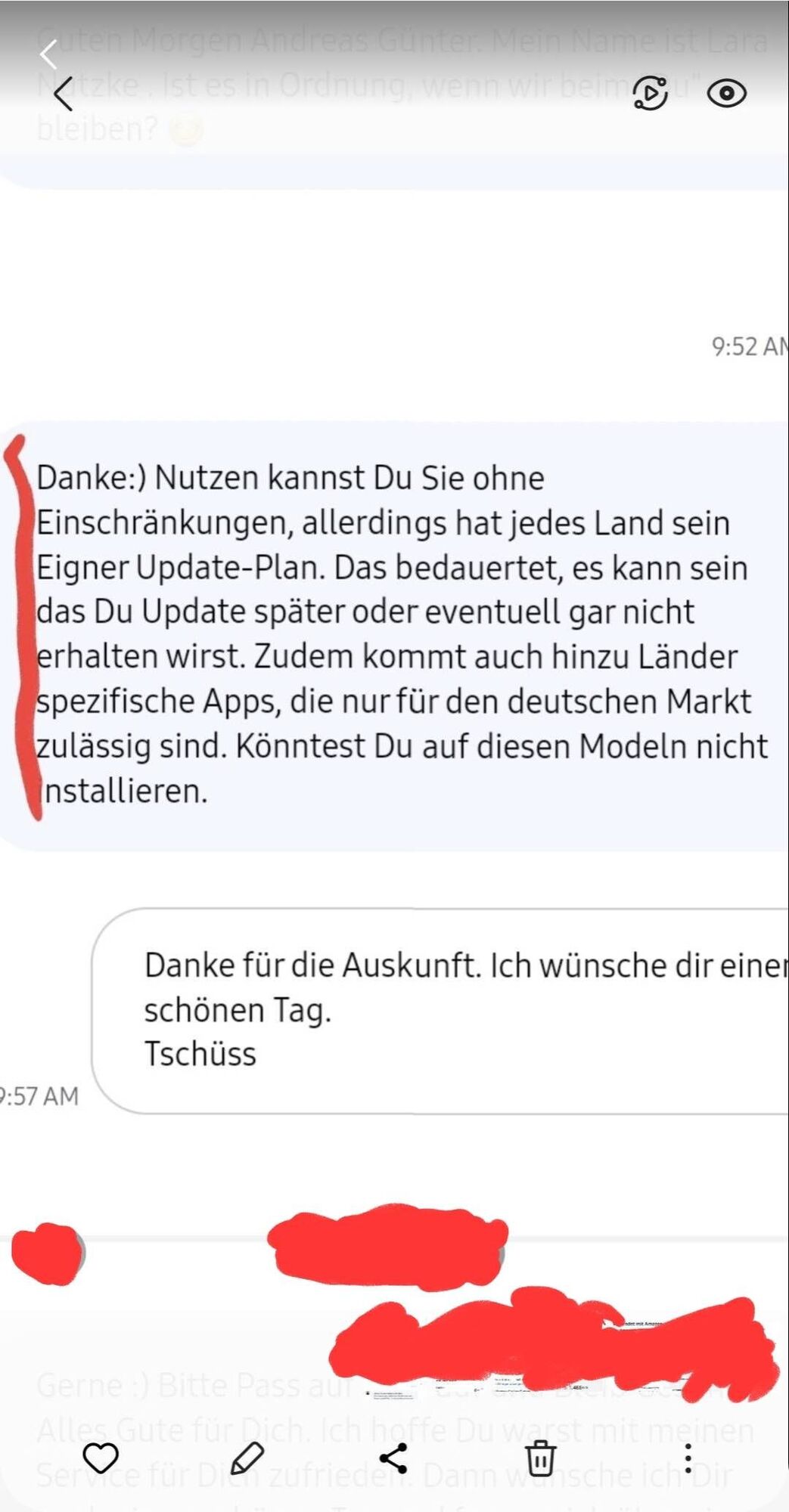

Weil von Amazon ein "spanisches" S23 ultra an mich unterwegs war, habe ich mal bei Samsung nachgefragt.
Antwort siehe Screenshot.
Das S23 Ultra habe ich daraufhin direkt zurückgeschickt.
