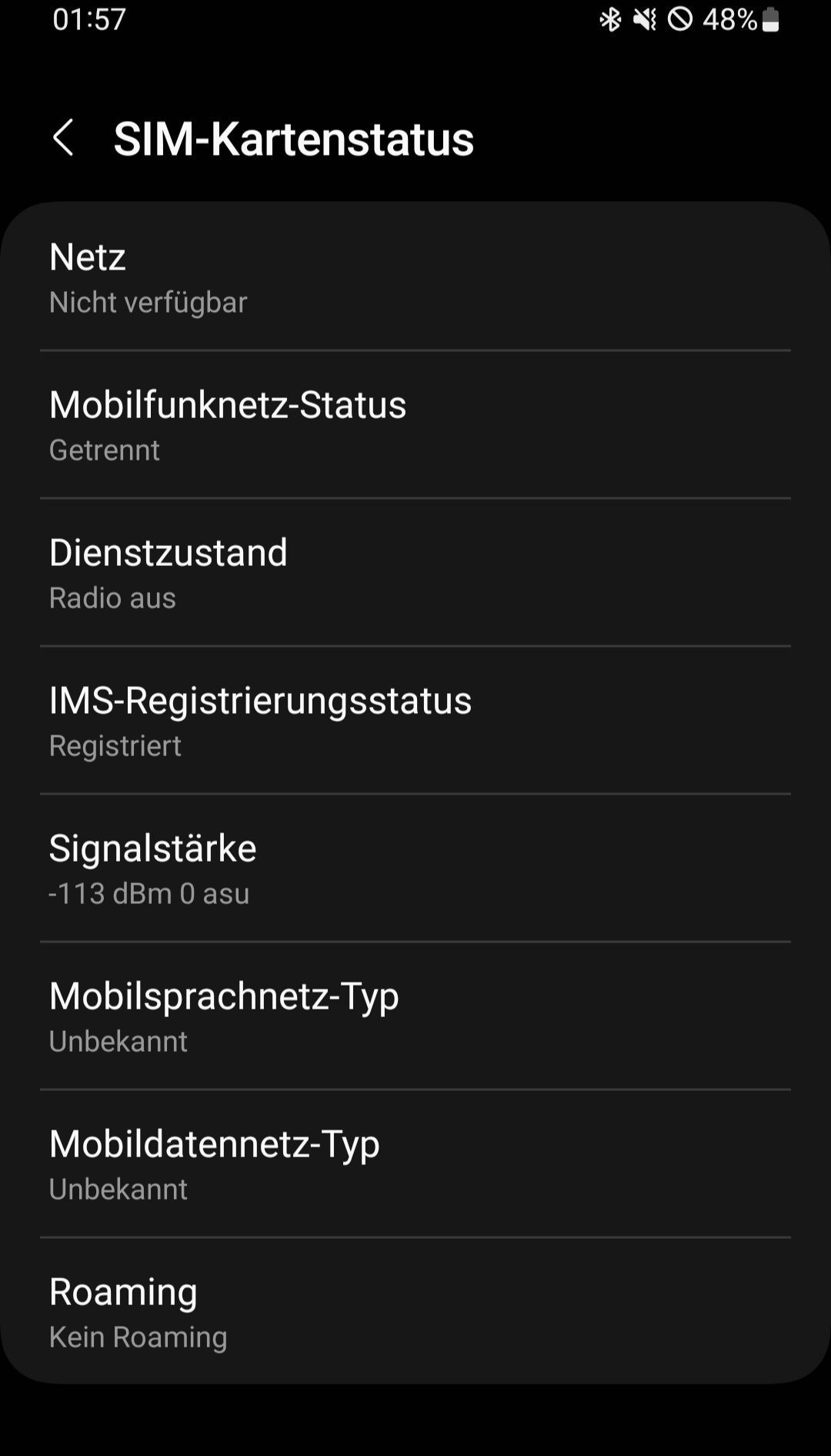

Leider nicht auch die anderen Karten funktionierten nicht als SIM 2
Hier noch ein Screenshot des SIM-Status
Du hast ja schon wirklich alles probiert, sogar einen Hardreset. Ich tippe auf einen Hardwaredefekt.
