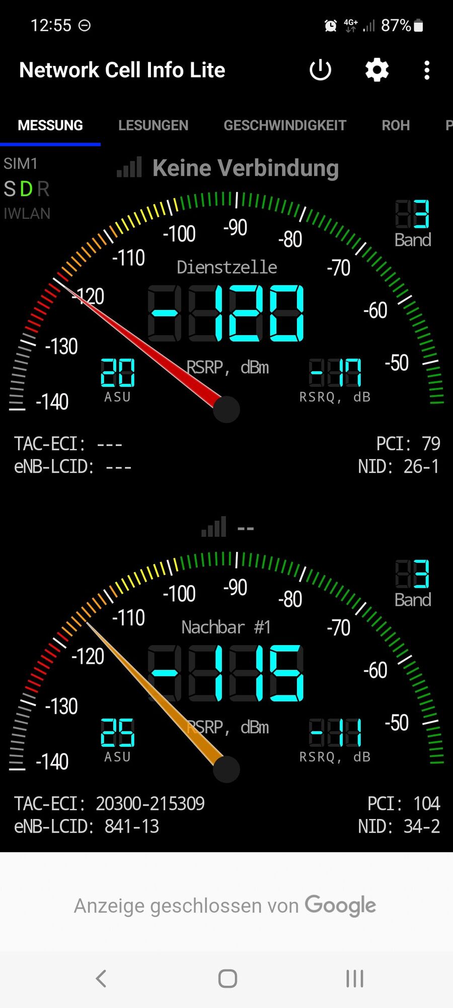

Ich wollte in meinem ursprünglichen Post nicht zu langschwafelig ausholen, aber bei meinem alten Handy war am Ende die Antenne kaputt - ich hatte insbesondere in der Arbeit, aber auch daheim sehr schlechten bzw. keinen Empfang und das hat den Akku dann regelrecht leergesaugt, nachdem bei schlechter Signalstärke das Handy auf volle Funkleistung raufreguliert. War leider eine unerwünschte Nebenwirkung vom wiederholten Rumbasteln am Handy. Mit dem neuen Samsung A52s war dann alles wieder perfekt, wie es sein sollte - volle Balkenanzahl und der Handyakku hielt 2 Tage bei geringem Gebrauch. Daher weiß ich recht gut, dass der Empfang jetzt schlechter ist als zuvor. Für die Messung der Signalstärke braucht es eigene Apps wie z.B. Network Cell Info Lite (die Geschwindigkeit der Datenübertragung, wie in dem Screenshot, sagt hier nichts aus). Habe es damals wie auch jetzt verwendet und kann eindeutig sagen, der Empfang ist schlechter geworden (und nicht "die Anzeige der Balken wäre falsch" :rofl: ). Das führt soweit, dass ich nun nicht mehr durch meine Wohnung durchgehen kann, ohne dass der Empfang abreißt. Letzte Woche war ich in der Therme Erding, da hatte ich im gesamten Bereich null Empfang. Keine Ahnung, ob das dort normal ist, war dort das erste Mal. Am Wochenende war ich in der Salzburger Innenstadt und hatte zwischenzeitlich gar keinen Empfang, und dort war ich nicht zum ersten Mal, das ist definitiv nicht normal. Ob der Handyakku nun schneller leer ist oder nicht, lässt sich sicher besser einordnen, wenn mehrere Tage vergangen sind - mein ersten Eindruck war ja, aber kann mich auch täuschen. Meine einzige logische Erklärung wäre ja, dass Samsung absichtlich die Sendeleistung des Handys zurückgeschraubt hat zur Steigerung der Akkulaufzeit (dann müsste aber der Akku sogar länger halten als bisher).
Nachdem ich beim Googlen gesehen habe, dass es bereits bei anderen Samsung Handys nach Updates Probleme gab mit dem Empfang (Leute beschwerten sich dann über Gesprächsabbrüche, hatte ich nun auch schon), dachte ich mir, liegt ev. an der Firmware. Allerdings hatte ich bisher über google sonst noch niemanden gefunden, der das berichtet hat. Darum dachte ich mir, ich starte mal einen Thread hier, vielleicht finden sich noch andere und Samsung nimmt sich dann dieses Problems an.
Ich hoffe, nun sind alle Unklarheiten beseitigt :)
P.s. Hier ein Beispiel aus der Arbeit, bisher immer (fast) voller Empfang ...

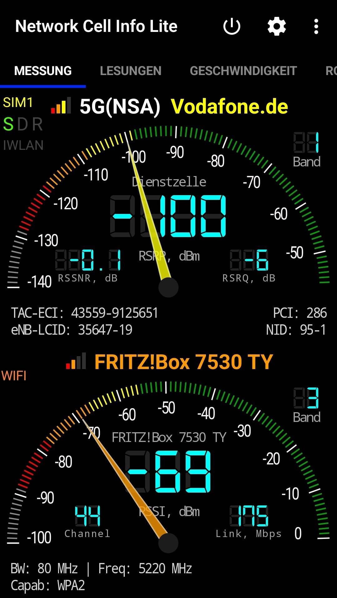

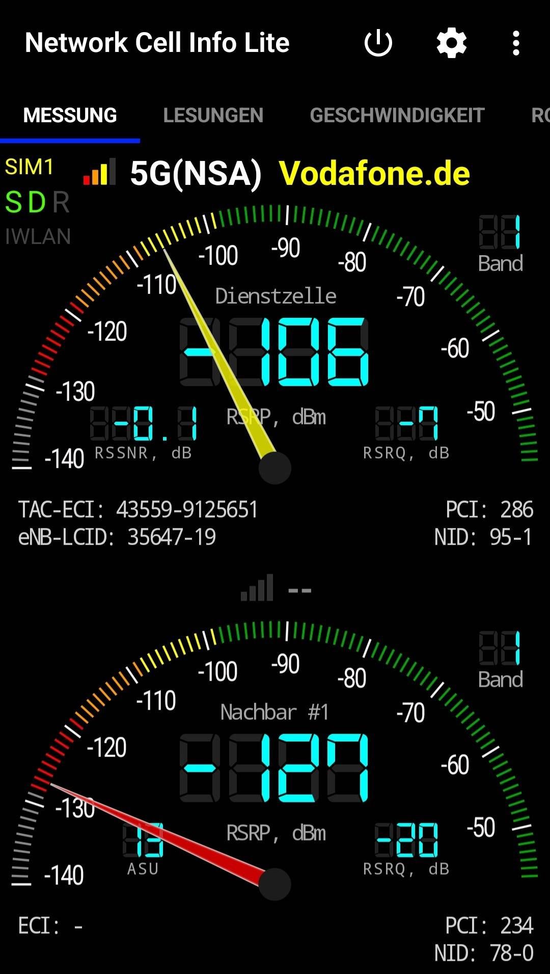

Für Dich (uns) habe ich mir mal die App installiert (Screenshots). Vodafone arbeitet schon seit Monaten am Netz, wodurch die Anzeige häufig schwankt, deshalb habe ich mir erstmal nichts dabei gedacht. Aber bisher konnte ich noch keine Einschränkungen feststellen. Seit heute zeigt es mir zuhause 5G an, was ich hier vorher nicht hatte. Die beiden Bilder zeigen einmal mit und einmal ohne WLAN und ich werde das an anderen Orten mal testen.

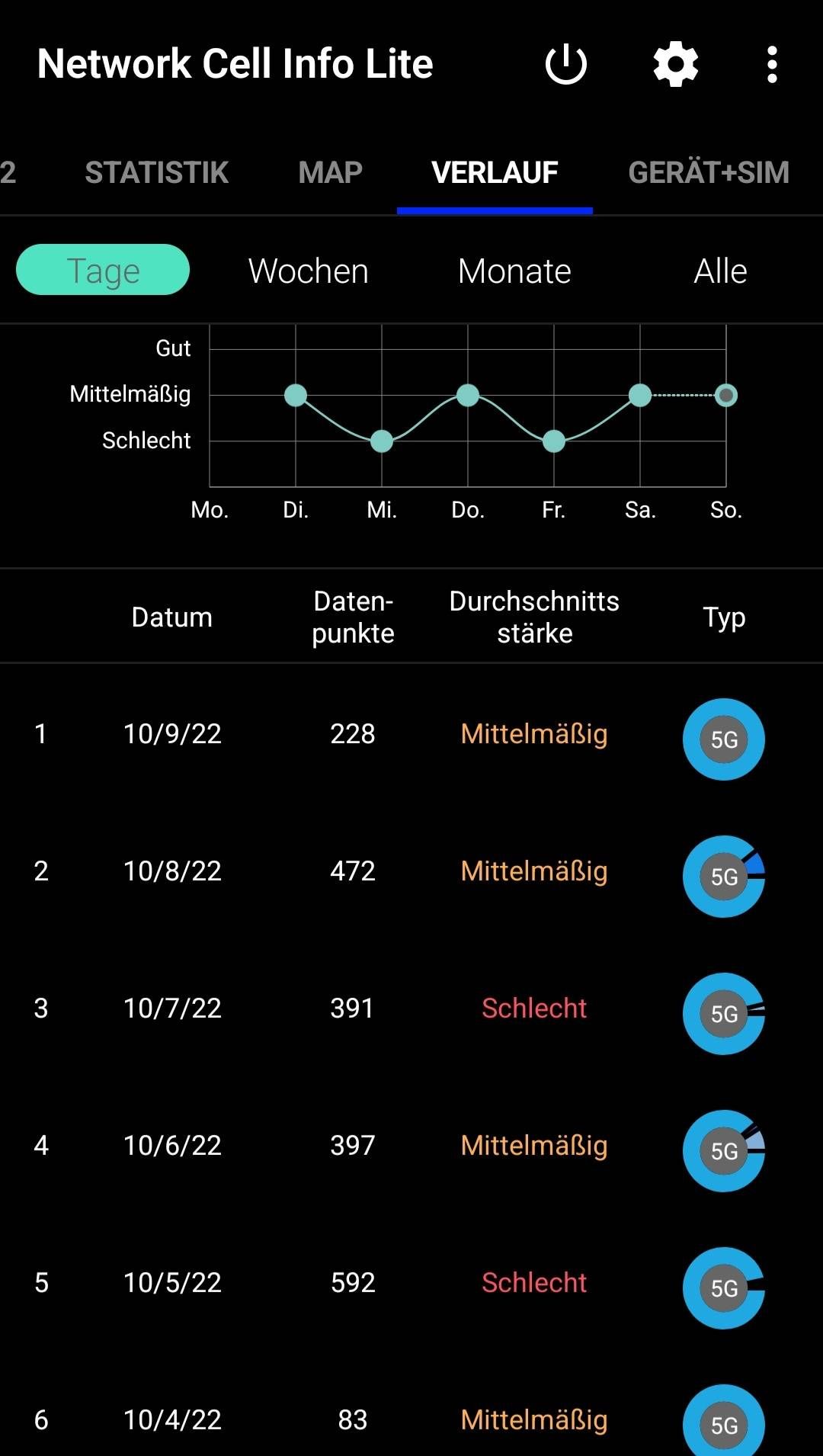

Leider wird Dir die Info nichts bringen, aber ich wollte Dir nur kurz den Verlauf der Signalstärke zeigen. Dazu sei erwähnt, daß ich ca. 25 km zur Arbeit pendle und in 2 Bereichen (Ländergrenze) kein Empfang möglich ist. Zusätzlich kommt der Netzumbau von Vodafone dazu, wodurch ich keine eindeutige Auskunft zur Signalstärke machen kann. Sorry! Nur vorher waren es eben meist 4 Balken und jetzt meistens 2.
In Mobile Netzwerke habe ich den Netzmodus für alle an. Bei Netzbetreiber habe ich mich manuell registriert, da sich bei automatisch das "ausländische" Netz anmeldet.

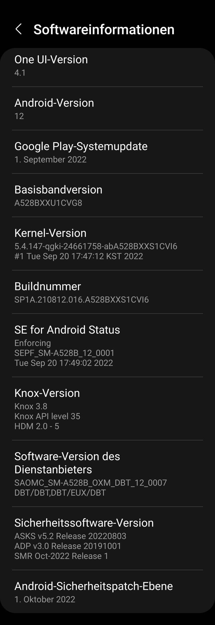

Hallo L: @tiggerle , ich wollte nur mitteilen, dass ich heute den Sicherheitspatch vom 01.10.2022 auf mein A52S5G installiert habe. Der Patch lief ohne Fehler durch. Siehe auch Notify Update.
