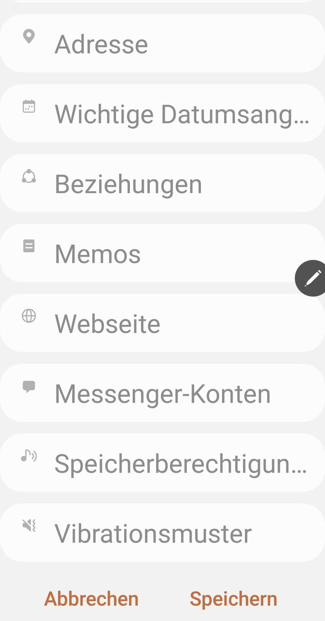

Hallo, bei meinem Smartphone kann ich keinen Klingelton zu einem Kontakt zuordnen. Wenn man den Kontakt öffnet und unter Bearbeiten/ mehr anzeigen runterscrollt, gibt es nur Vibrationsmuster zum Auswählen. Klingeltöne sind nicht auswählbar,die gesamte Kategorie "Klingeltöne" , die normalerweise über dem Vibrationsmuster als Auswahlmöglichkeit steht, fehlt komplett. Woran könnte das liegen? Ich habe aktuell denselben Klingelton für alle Anrufer, das funktioniert auch, aber eine Individualisierung je Kontakt ist somit nicht möglich. Gelöst! L: Gehe zu Lösung.
Um den Klingelton personalisieren klickt man auf die Speicherberechtigung... sieht man an der kleinen Note vorne dran...
Wie auf dem Screenshot weiter oben zu sehen ist L: Lösung in ursprünglichem Beitrag anzeigen

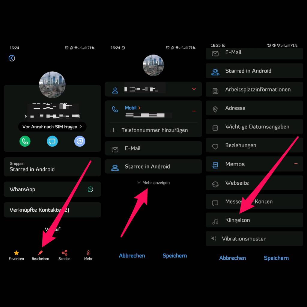

Diese Option gibt es auch in Android 11 ... Kontakt auswählen >> Bearbeiten >> Mehr anzeigen >> Klingelton... *1f600.png*
Ich habe es auf meinem Note 10+(Android 11)mal überprüft. Siehe Screenshot.
Da sind die Klingeltöne nicht dabei.
Seltsam ... es sollte sein .. weiß nicht wie es auf dem Note 10+ ist, weil ich es nicht besitze, aber die S20-Serie zeigt die Option "Klingelton" definitiv...
Sieht man ja auf deinem Screenshot, dass es bei dir. funktioniert.
Warum es auf meinem Note nicht geht, weiß nur Samsung.

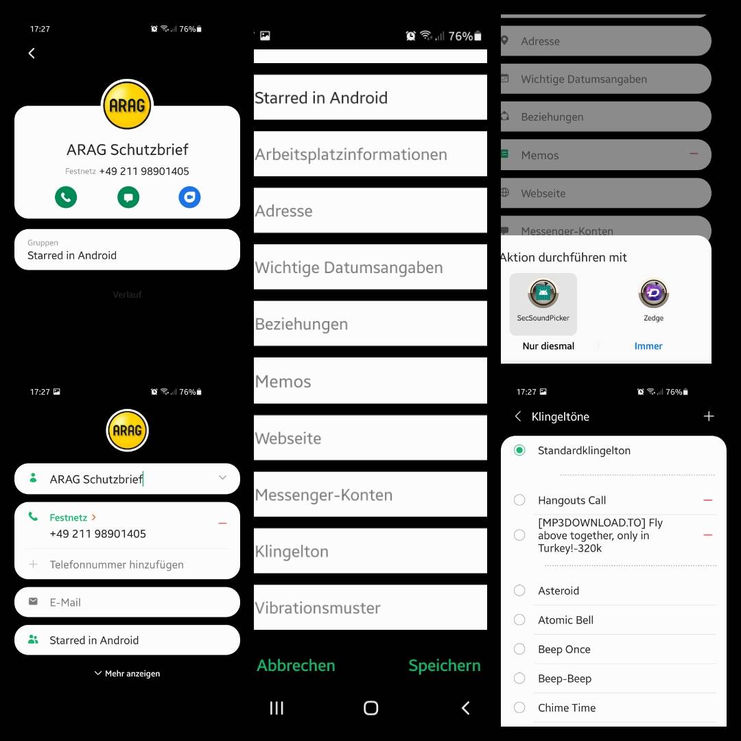

also beim S10 bin ich in der telefonapp auf Kontakte gegangen.
bisschen hochscrollen und dann steht da mehr anzeigen.
ganz unten im Menü steht Klingelton. da drauf Klicken und man kann die Quelle wählen. in dem Fall secsoundpicker. und schon hat man die Wahl.
Also ich hab das s20 fe und ich geh auf den kontakt wo ich den Klingelton ändern möchte, dann sind oben 3 Punkte und da geh ich drauf und da steht dann Klingelton ändern. vll ist das bei dir auch so
