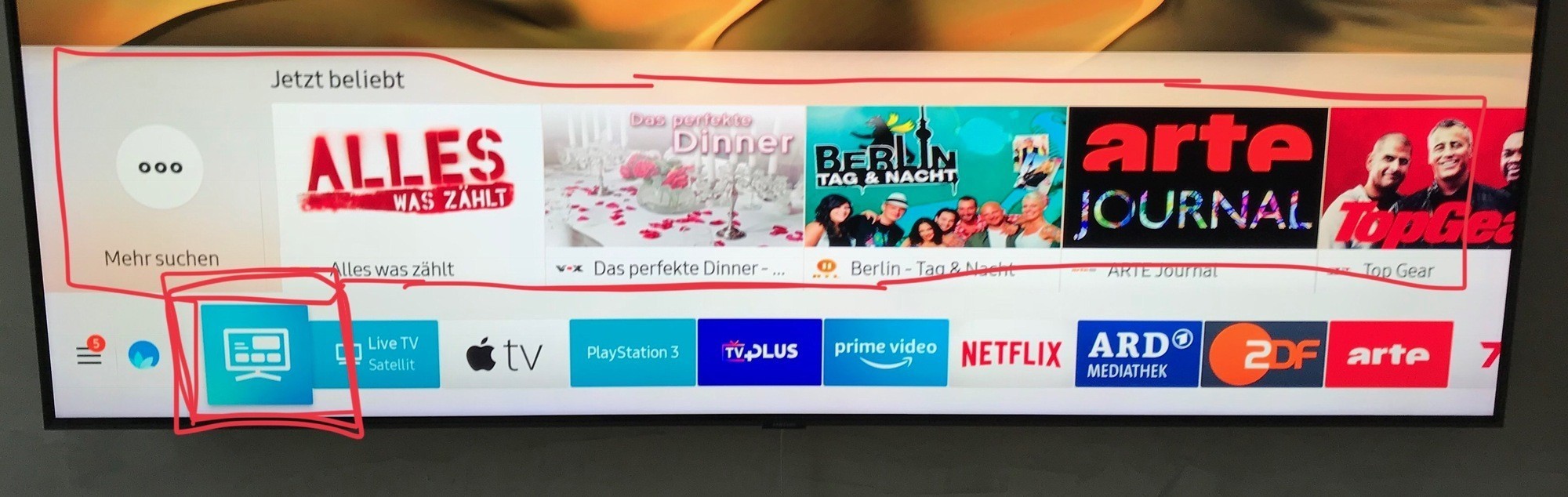

Ich habe hier mal ein Bild angehängt und rot umrandet, was ich mit Universal Guide meine.
Der Teil ist im SmartHub sehr prominent platziert und man bekommt das jedes Mal präsentiert, wenn das SmartHub sich öffnet. Umso ärgerlicher, dass das dann nur nutzlos ist.
Funfact: Wenn ich eine Favoritenliste anlege, in der ich meine HD-Sender drin habe, funktioniert hier im Universal nix. Also wenn ich, wie im Bild zB zu sehen, die aktuelle Sendung auf Arte auswähle und in meiner Favoritenliste aber Arte HD ist, passiert einfach nichts. Macht null Sinn...

Mir ist auch nicht ganz klar, was du mit Universal Guide meinst.

Hallo L: @skr72,
Dieses Symbol habe ich bei mir nicht.

4. Die markierte untere Kachel habe ich bei mir nicht, 2017 Modell (nur Live TV Satellit), schaue über den internen Receiver Satellit.
Deshalb meine Frage:
Nutzt du den TV über den internen oder externen Receiver (Satellit oder Kabel)?
Ich sehe auch in der beliebten Liste, keinen HD Sender. Deswegen denke ich, dass du noch immer die SD Sender in deiner Senderliste hast.
5. Ich weiß jetzt nicht, ob diese Kachel für deine Kabelsenderliste ist. Wäre schön, wenn das auch geklärt werden würde.
6. Mach mal bitte ein Foto von deiner angelegten "Favoriten HD-Senderliste".
7. Falls du nicht über Kabel schaust: Ist in der Kachel "Live TV Satellit" etwas zu sehen (Sender)? Wenn nicht, gehe mal in die Senderliste und wähle bitte "alle" und schau nochmal nach.
