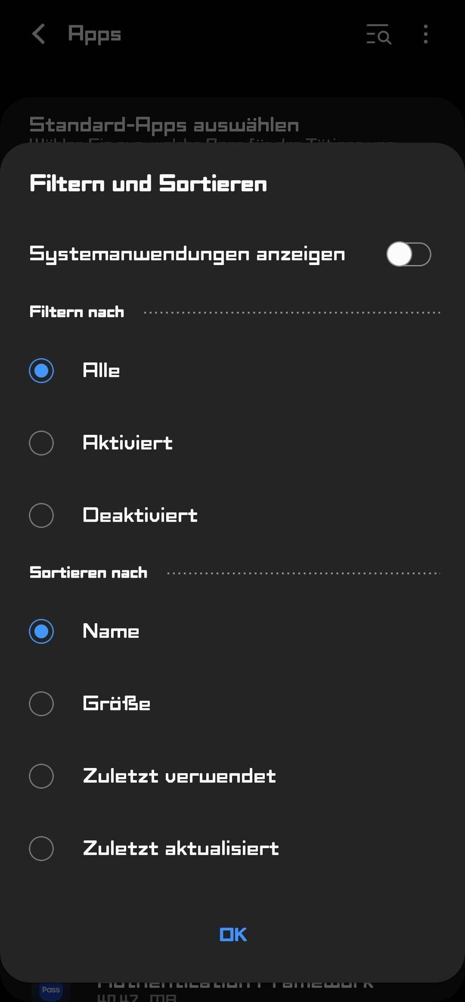

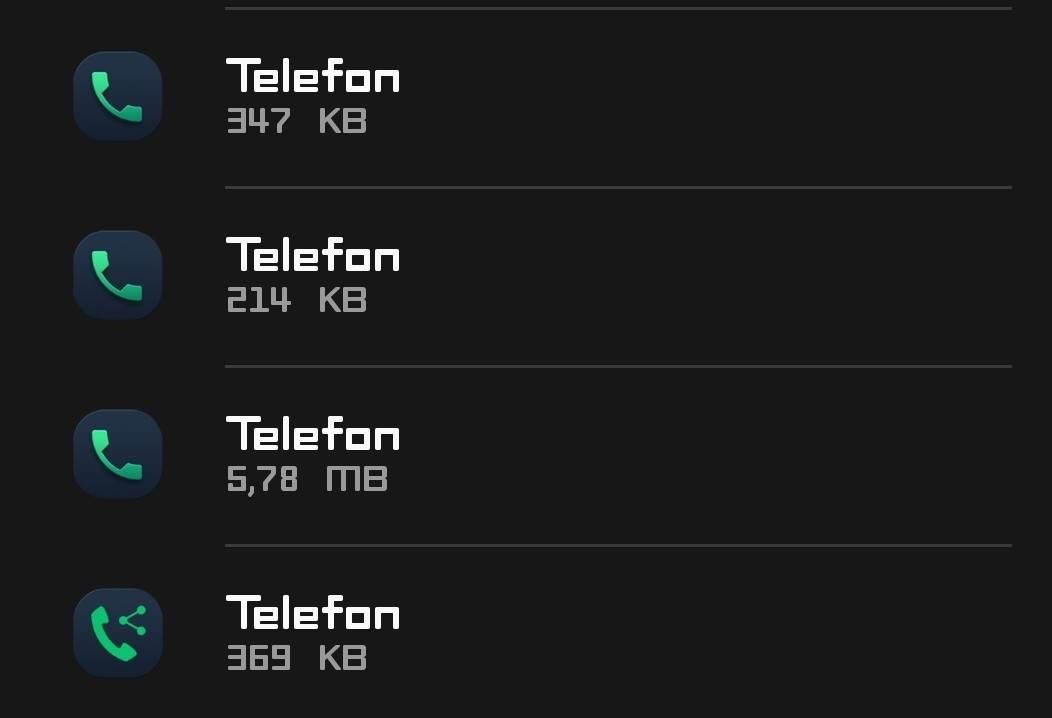

Ich habe gerade nochmal bei meinem S21+ geschaut. Lässt man sich die Systemanwendungen anzeigen gibt es die Telefon App 4 mal.

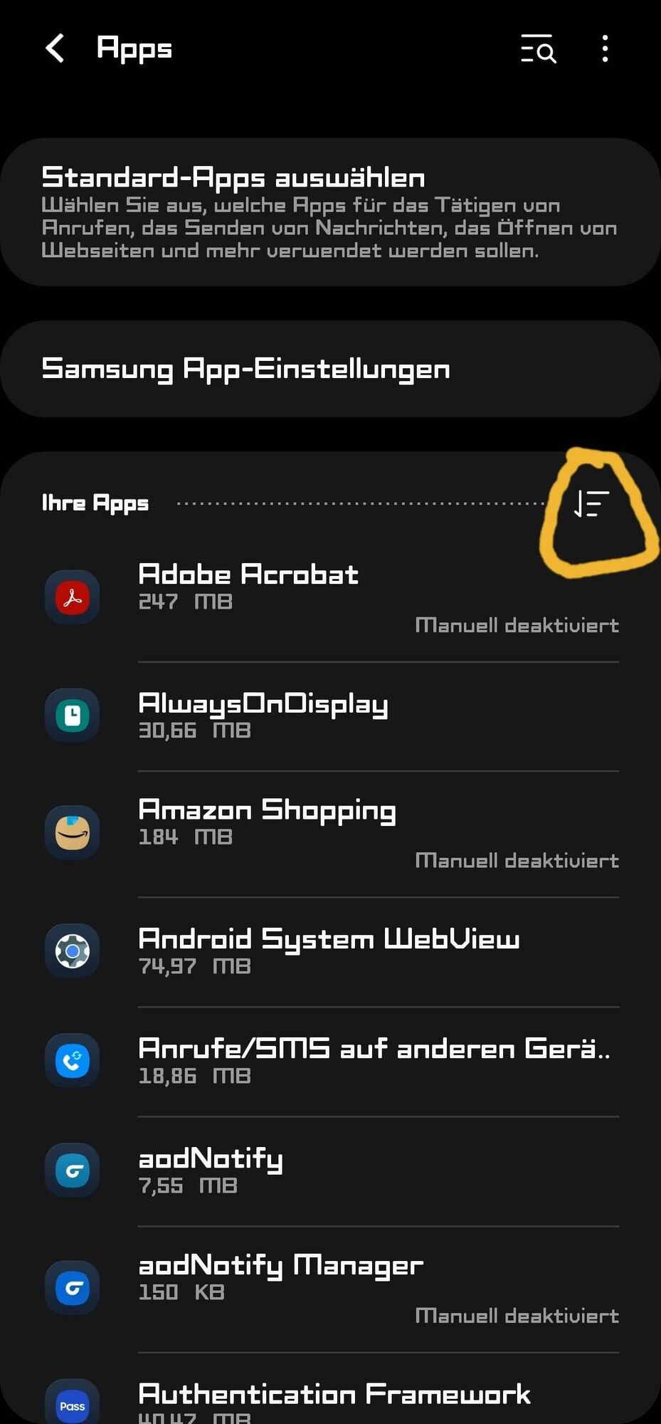

Deshalb an den TE. Gehe in die Einstellungen dann Apps und aktiviere Systemanwendungen Anzeigen. Suche nach Telefon und schau bei allen 4 Apps ob Inhalte anzeigen aktiviert ist und mach das gleiche auch bei Kontakte.
Hier Screenshots wie du unter Android 11 die Systemanwendungen anzeigen kannst.
