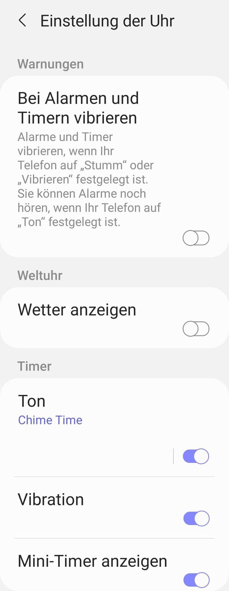

Was ist bei Wecker erlaubt?
Gehe mal bei Uhr,
Drei Punkte tippen.
Einstellungen.
Das muss ausgeschaltet sein.
