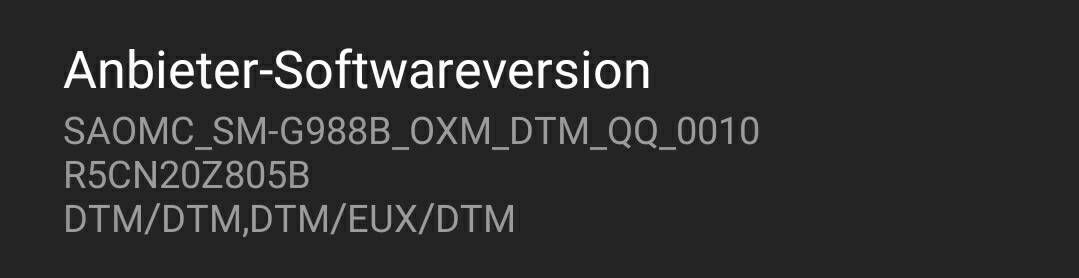

Das kann man überprüfen.
- Einstellungen
- Info zu Handy
- Softwareinformationen
- Anbieter-Softwareversion

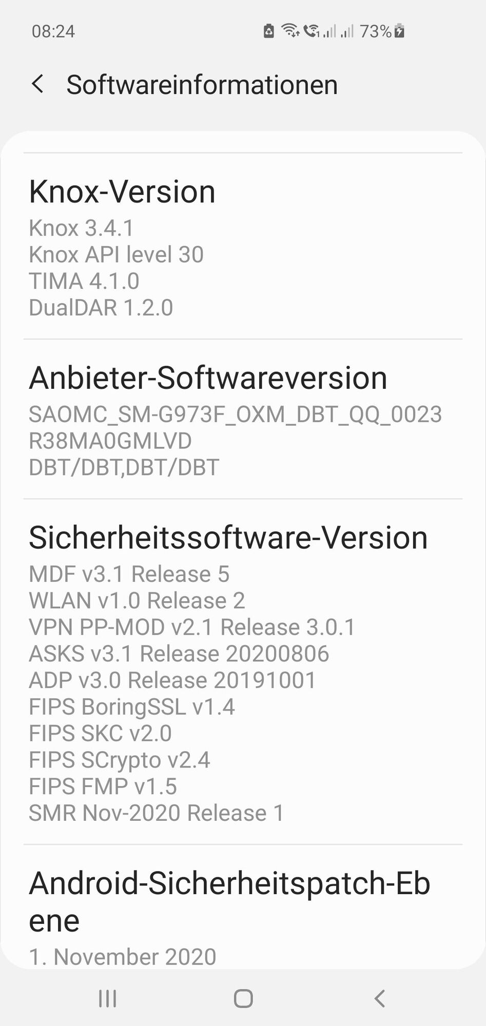

Ist das eine Deutsche Version, ohne Branding? Normalerweise ist dies die DBT Version. Ich habe auch ein S20 Snapdragon Version die immer einen Monat hinterher ist. Angst braucht Du denke ich keine haben. Die DBT Version hat erst kürzlich dass Nov Update erhalten.
Guten Morgen mein Sicherheitslevel ist immer noch im September. Ist das normal? Oder mache ich hier was falsch. Danke im voraus
Normalerweise nicht. Ich habe kein freies Modell also keine DBT version, die bekommen die recht zügig ich hab eins von Vodafone Vd2 dort kommen die meist bis zu 1 monat später. Bei dir ist es noch länger, musst du mal unter Software info schauen ob du nen Provider branding hast.. daran liegt es oft

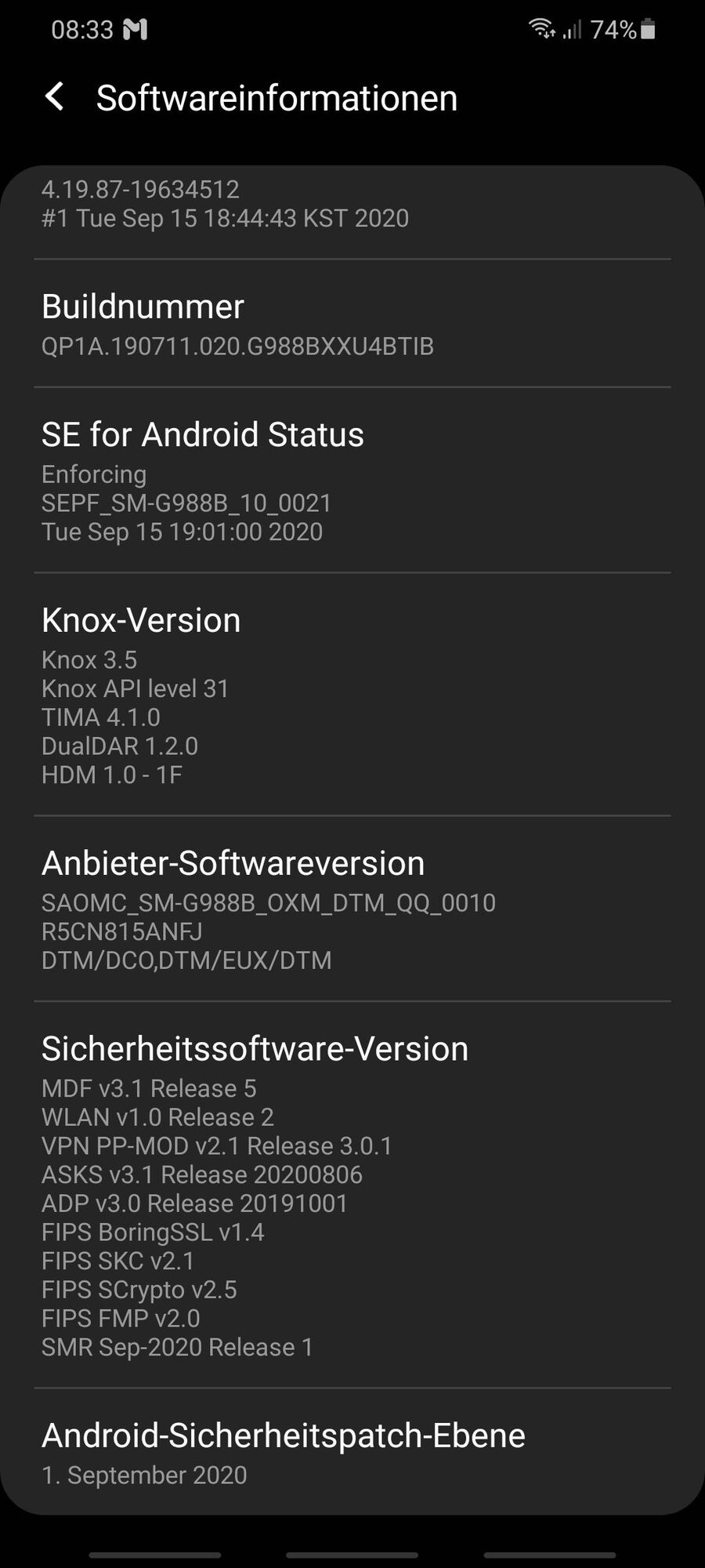

Sept. deutet auf Telekom Branding hin, teilten so Einige hier mit. - untere Zeile Anbieter SW (DBT = frei)
Einstellungen nach unten auf Telefoninfo und dan auf Softwareinformationen, da steht irgendwo Anbieter softwareinformationen
Einstellungen > Telefoninfo > Softwareinformationen > Anbieter-Software
Wenn dort DBT steht, dann hast du ein freies Model... Steht dort aber was anderes z.B VD2 für Vodafone oder DTM für die Telekom, dann ist dein Smartphone gebrandet wie meins. Zur anderen Frage... Man kann meines Wissens nach nichts dagen machen. Ich hoffe die Antwort hat dir geholfen.

ich habe auch ein DTM Gerät und bin nun mittlerweile im Dezember noch beim September Patch *1f62d.png*
Ich hab die DTM Software und laut Sammobile ist DTM T-Mobile, aber hab ich jetzt ein Branding oder nicht? Da ich alle SIM Karten nutzen kann und keine Apps von Telekom drauf ist und auch beim Booten kein Telekom steht, wie kann das sein? 8617617
