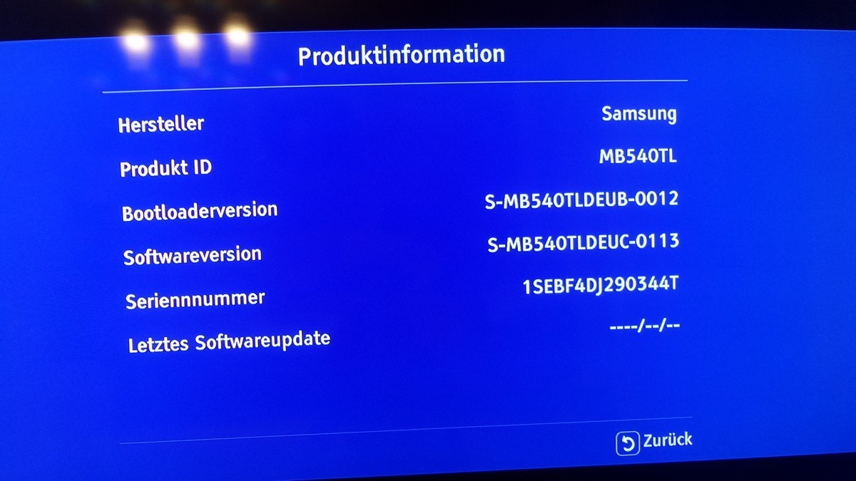

- Software war immer 0113 mit dem BTLD 0012

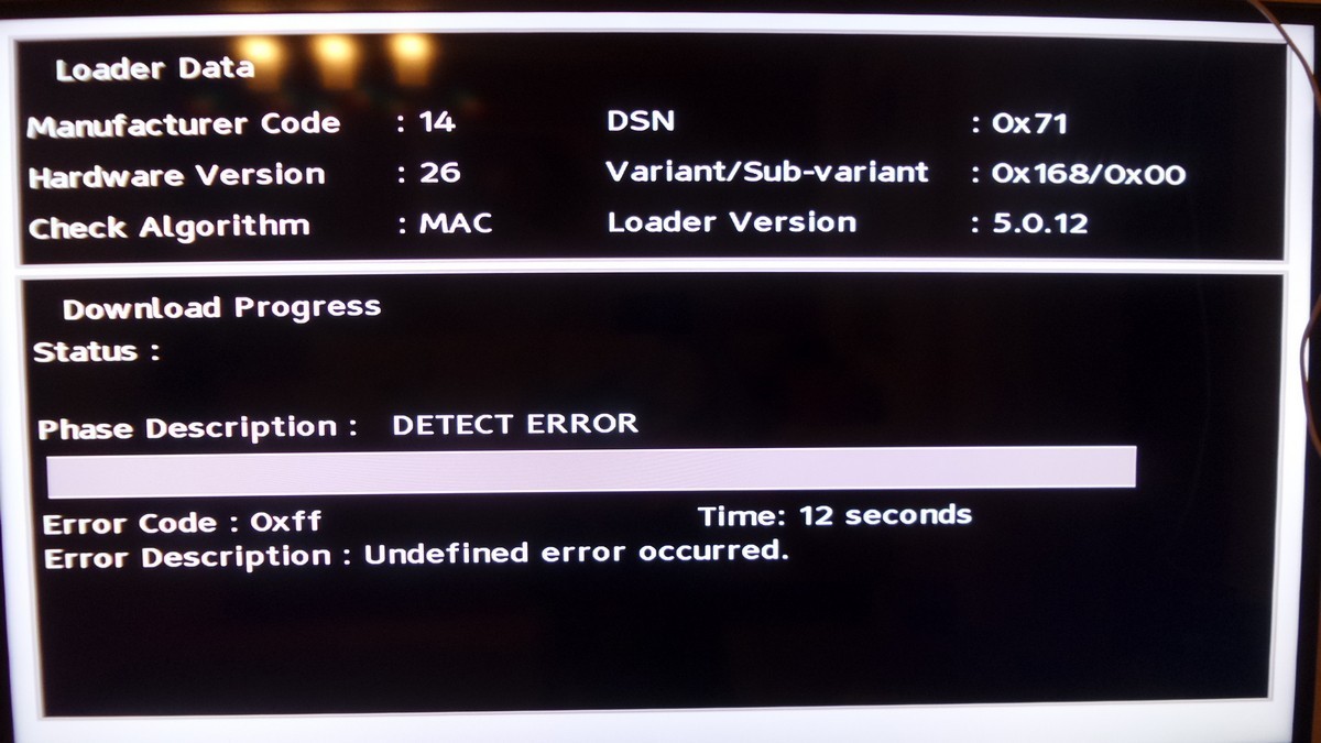

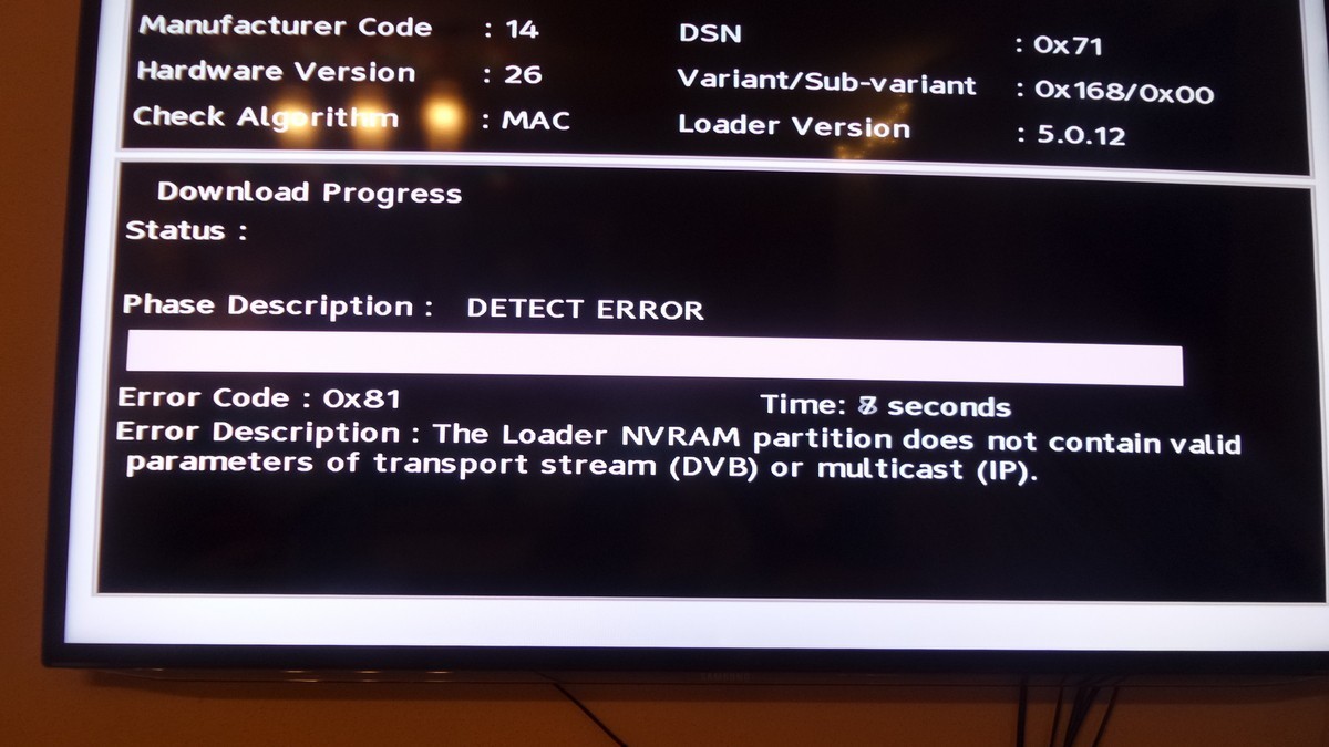

- Fehlermeldungen waren entweder 0xff (unknown) oder 0x81 (NV-RAM)

Fehler 0xff
Fehler 0x81
Versionen
