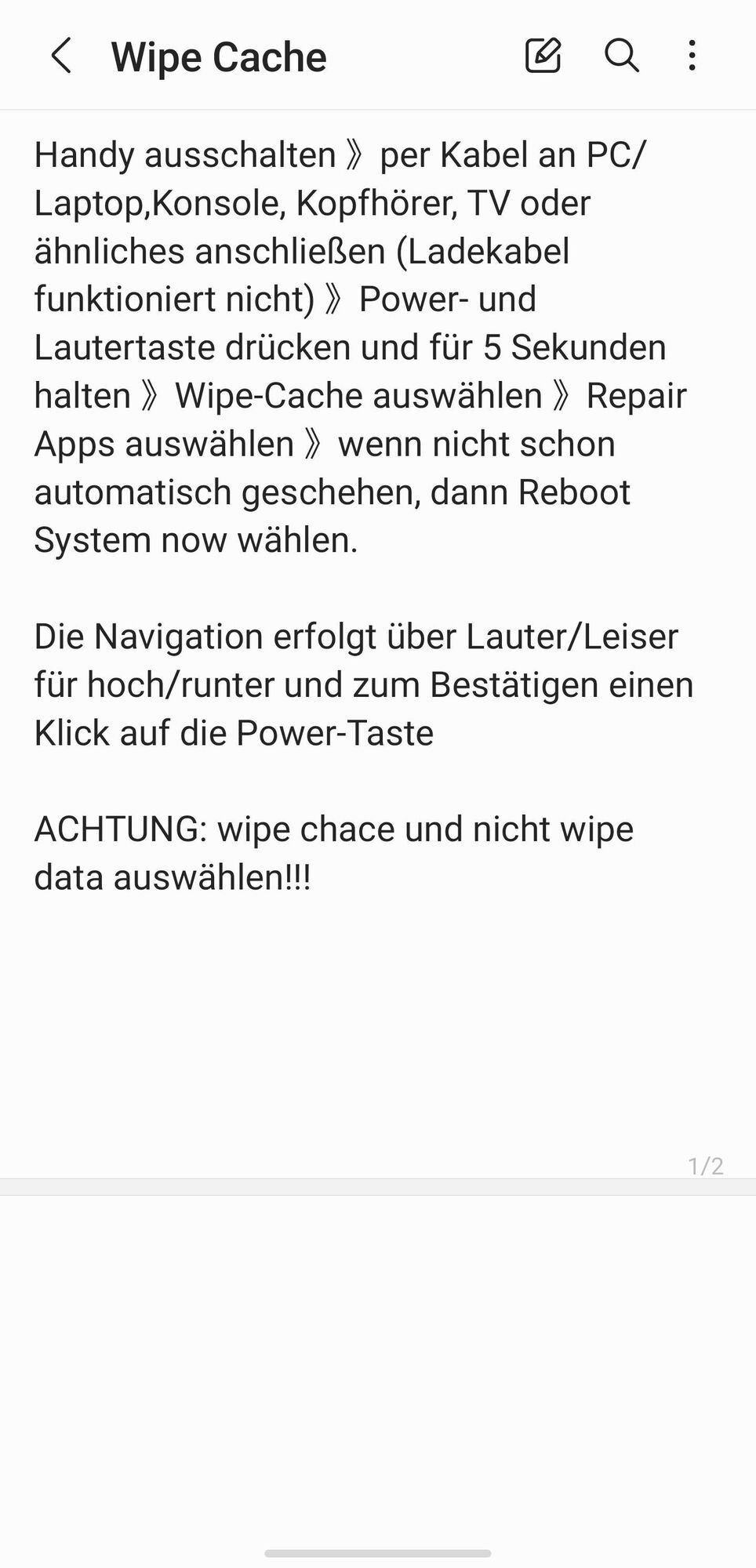

Versuch mal das. Oder hast du das nach dem Update gemacht?

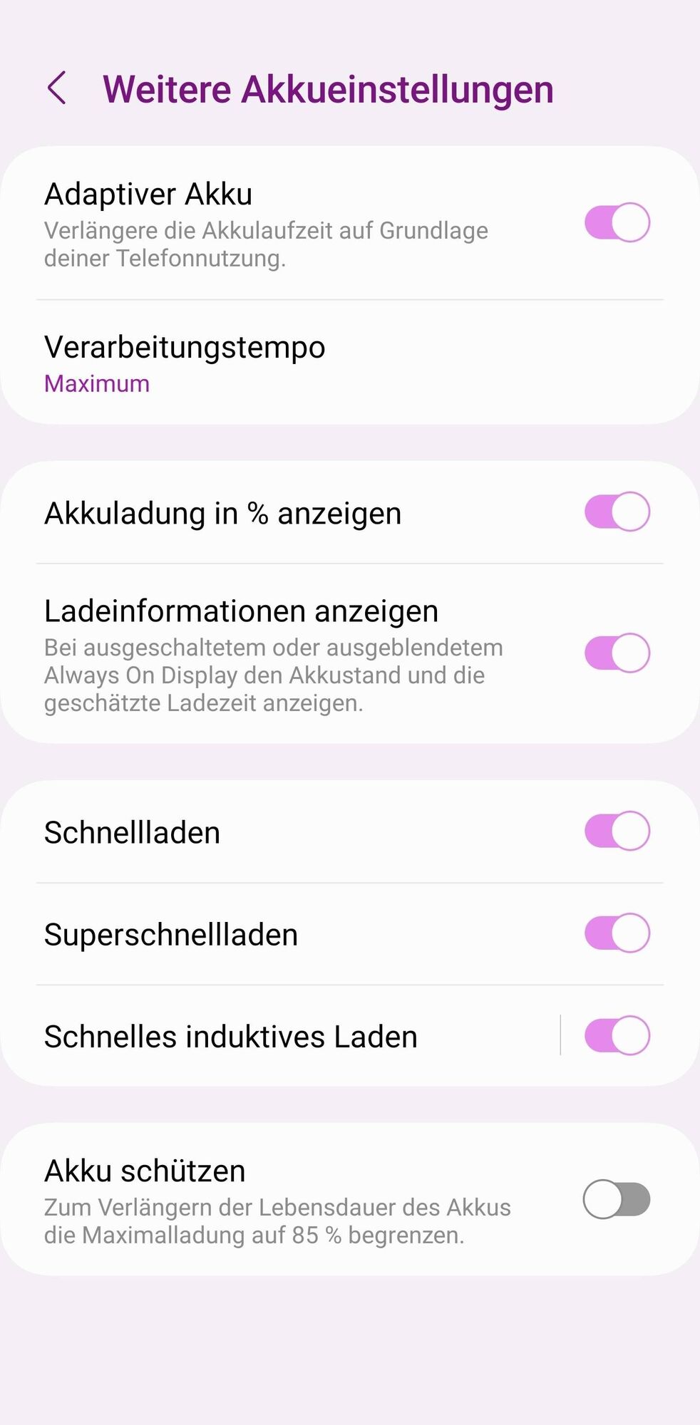

Einstellungen > Gerätewartung > Akku > Weitere Akkueinstellungen

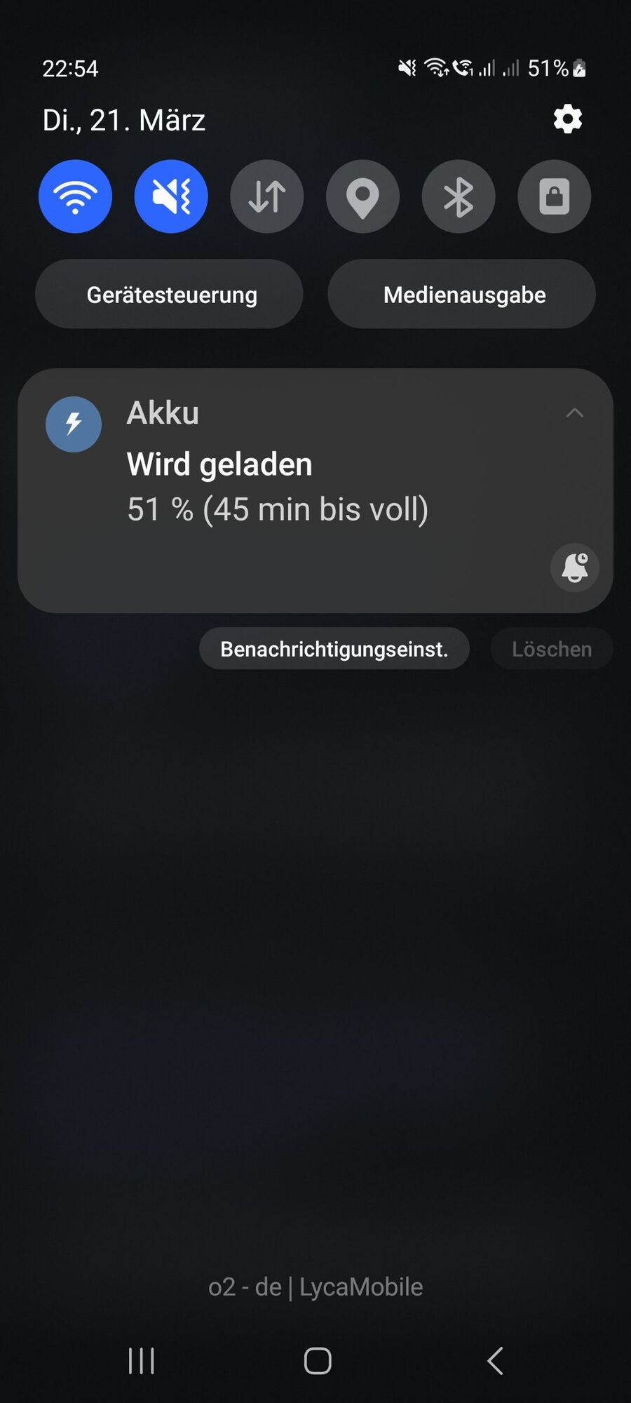

Kannst du da mal einen Screenshot beider Geräte machen bzw. mit meinem Bild vergleichen?
Geh mal nach meiner Nachricht wo ich dich um einen Vergleich bitte

Wenn das alles aktiv ist, müsste es bei beiden Schnellladen. Lass einfach mal beide Smarties auf kp. 50% und steck sie dann ein. In etwa müsste dann ja die selbe Zeit angezeigt werden.
