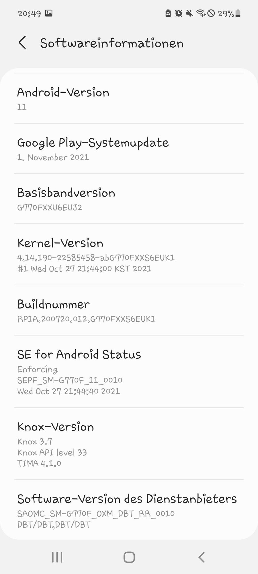

Ich habe vorhin das neueste Systemupdate gemacht. Seitdem habe ich gar kein Netz mehr!Der Button von dem Flugzeugmodus ist auch leicht blau hinterlegt, dass Flugzeug als Symbol oben in der Leiste aber nicht eingeblendet.Ich kann den Fluzeugmodus auch nicht ausschalten so dass er nicht mehr farbig hinterlegt ist.Bitte um HilfeIch bin auf mein Handy angewiesen
Ich hoffe das steht die benötigte Info bei
