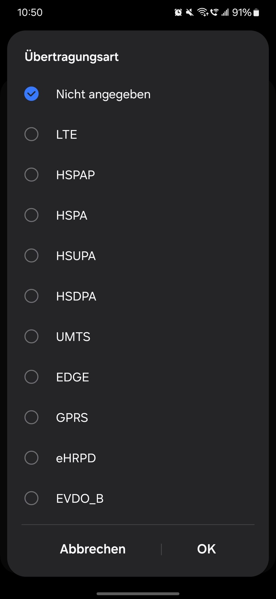

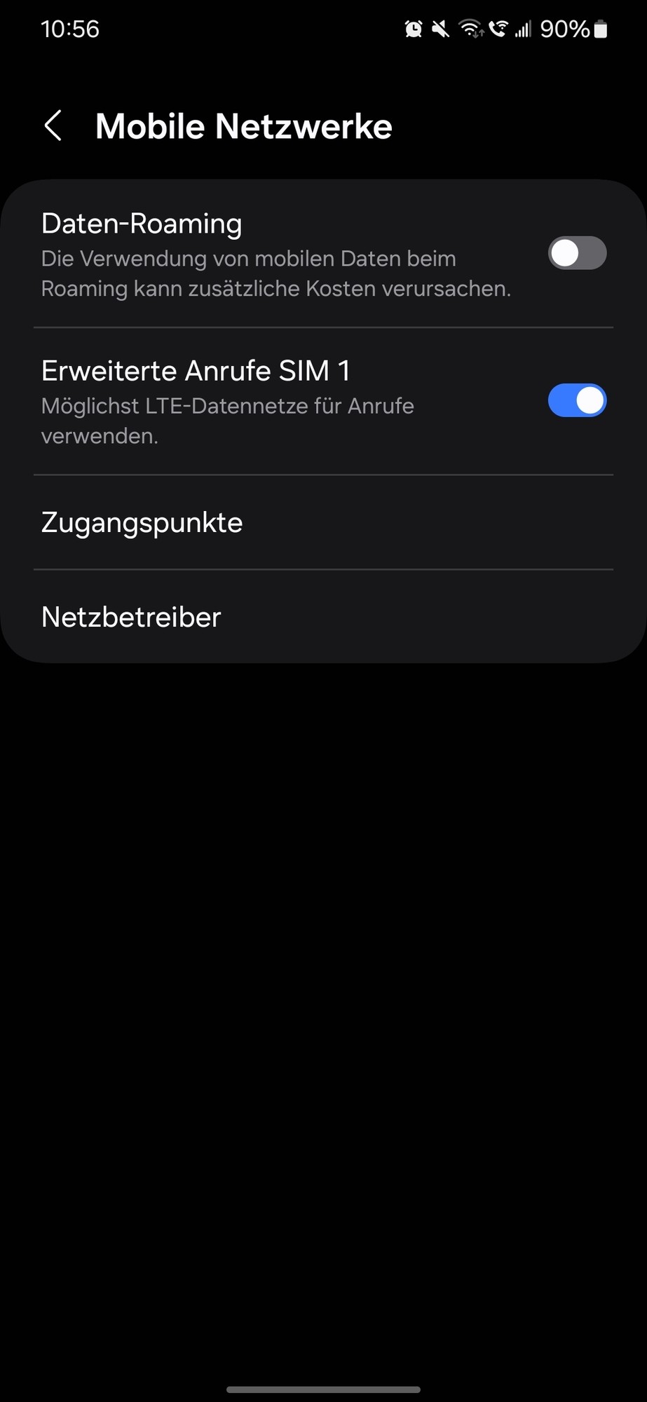

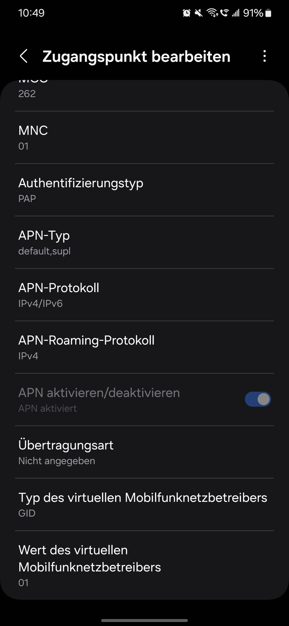

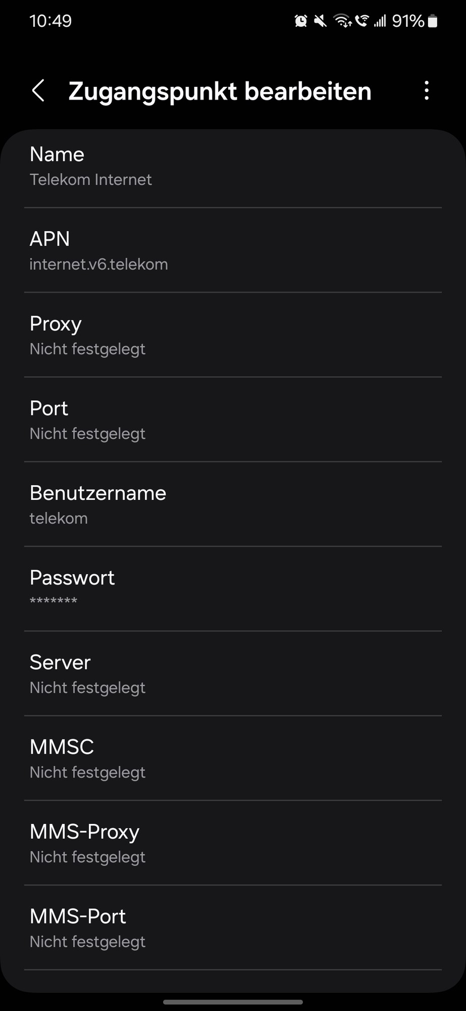

seit dem Update auf 6.0 habe ich kein schnelles Internet (LTE/5G) mehr, also sprich nur noch Edge. Ich bin bei der Telekom, war auch schon in einem Shop, es wurden sämtliche Einstellungen ausprobiert, neue E-Sim, neue physische SIM, Netzwerkeinstellungen zurückgesetzt, auf Werkseinstellungen zurückgesetzt, Wipe Cache Partition, repair Apps etc. Hat alles nichts gebracht.
Hat einer eine Idee woran es liegen kann?
Zuvor hatte ich immer LTE gehabt, Telefon funktioniert. Bei den Netzwerkeinstellungen ist bei Ünertragungsart "nicht angegeben" angekreuzt, ich hab schon die restlichen Punkte angekreuzt, funktioniert trotzdem nichts -.-

Hast du dir die Dienst Anbieter Konfiguration schicken lassen per SMS, und diese installiert?
Das hilft bei den meisten Fällen eigentlich.
Ich hatte das Problem genau wie du, nachdem ich meine e-sim gelöscht habe im Smartphone und die Karte rein habe, weil ich die E-sim für die Watch genutzt hab.
Hatte beim Netzwerk Modus 5g ausschalten müssen und auf 4g runter, nach der Installation ging es wieder.
Im übrigen, Standard mäßig im Energiespar Modus, wird 5g abgeschaltet, nur für den Fall wenn die aktiv ist. Hoffe es hilft dir, viel Erfolg
