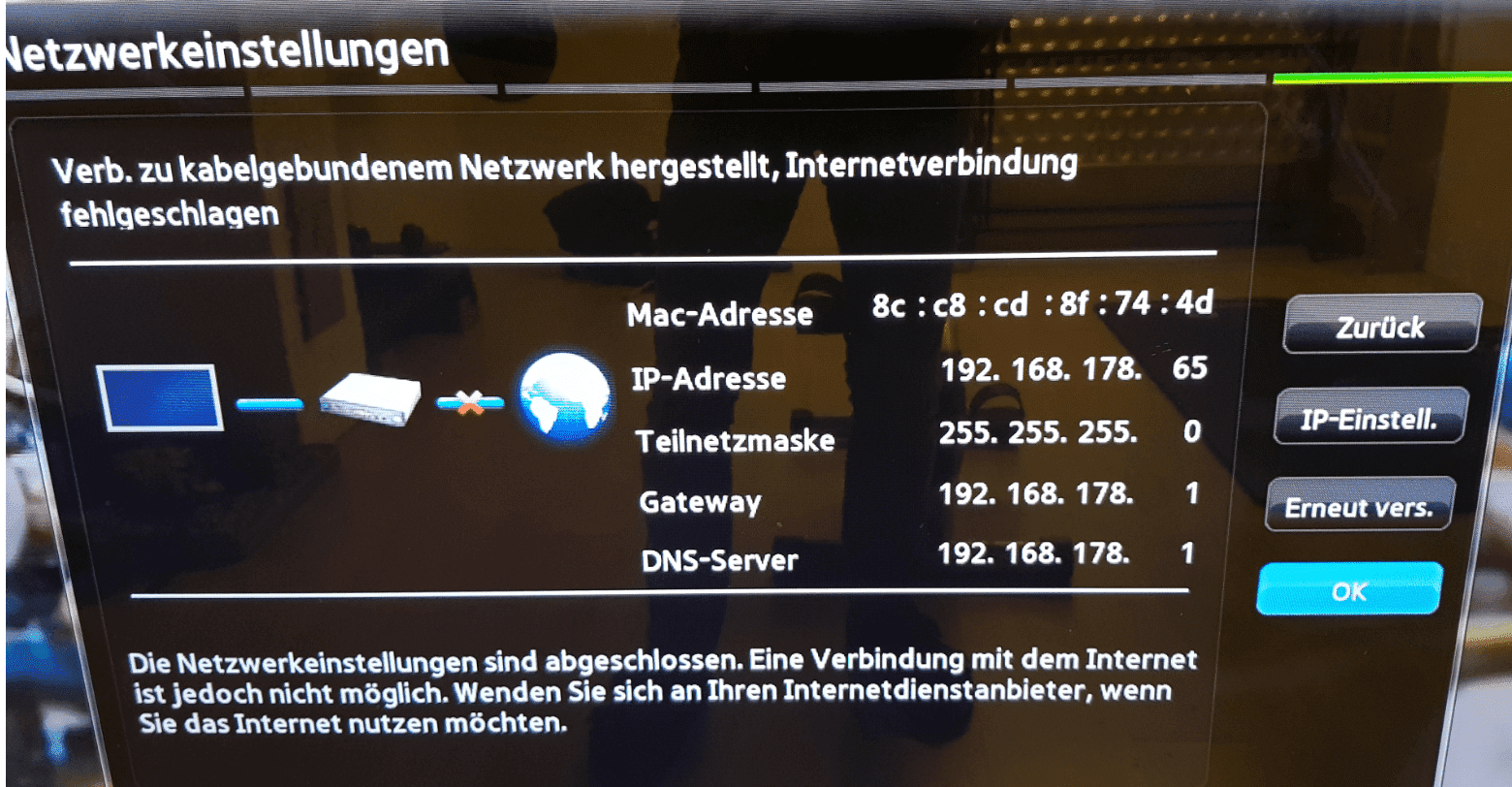

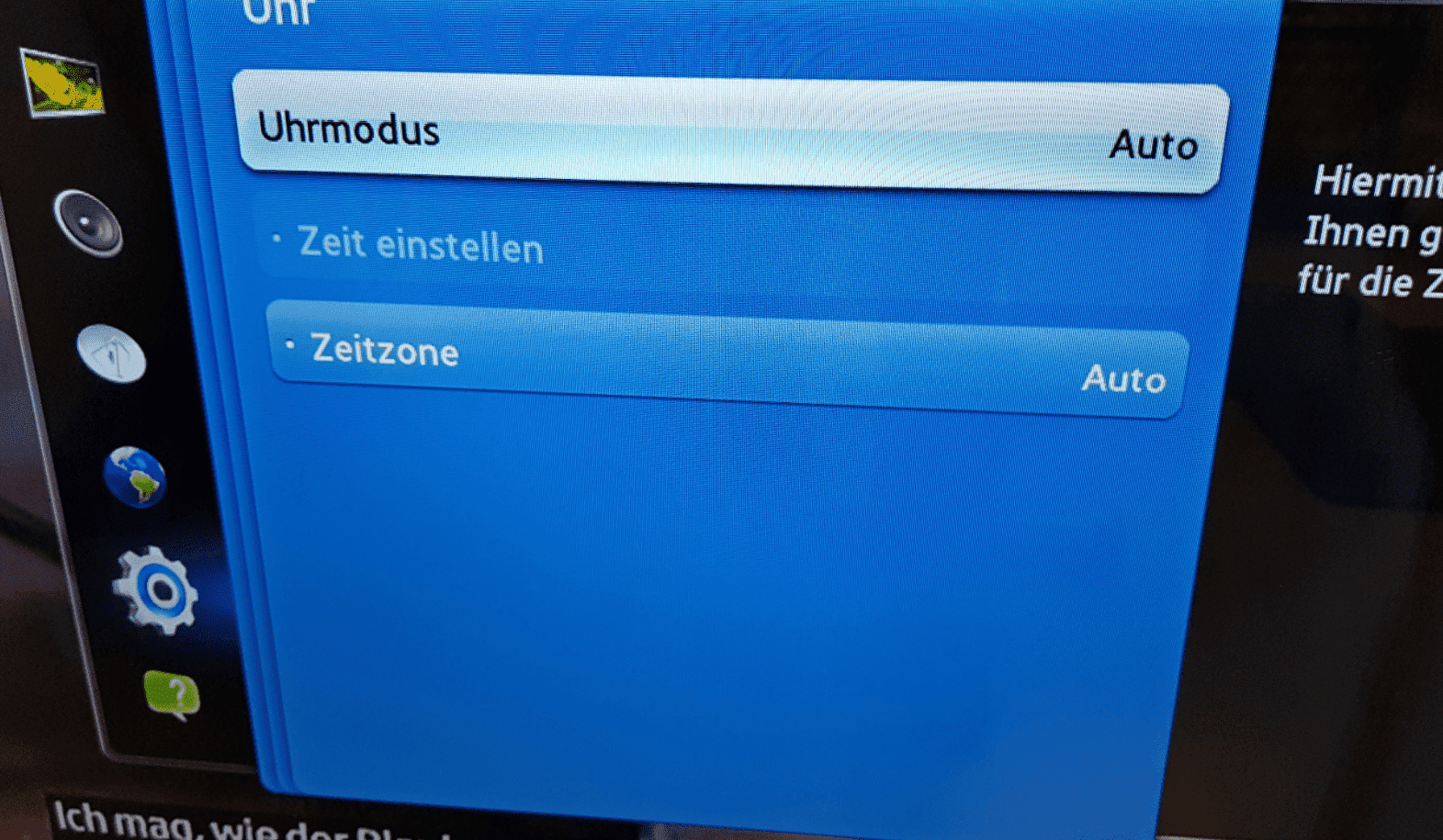

Ich habe mein Internet umgestellt und möchte den TV über LAN-Kabel anbinden. IP-Adresse wird vergeben, aber keine Internetverbindung. Mein anderer Samsung TV funktioniert am selben Switchport problemlos. DNS auf 8.8.8.8, 4.4.4.4 oder 1.1.1.1 fest einstellen hat auch nichts gebracht. Uhrzeit auf "auto" oder "manuell" bringt auch keine Besserung.
Was habe ich noch für Möglichkeiten?

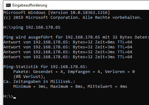

mach bitte mal ein Ping auf 192.168.178.65 ob der TV antwortet.

Mir ist noch etwas aufgefallen.
Und zwar der Abstand nach 255.255.255.0. Bei Dir ist es 255.255.255. 0
Das gleiche bei 192.168.178.65. Bei Dir ist es 192.168.178. 65
DNS dto.
In der Bedienungsanleitung sehen die Abstände anders aus.

Ping funktioniert. IP Vergabe automatisch. Als ich DNS auf 8.8.8.8 eingestellt habe IP Vergabe manuell.

Die angezeigten Abstände sind von Samsung vorgegeben. Ist wohl von der Darstellung schöner. Software ist aktuell. Internet via WLAN funktioniert bei dem TV.
