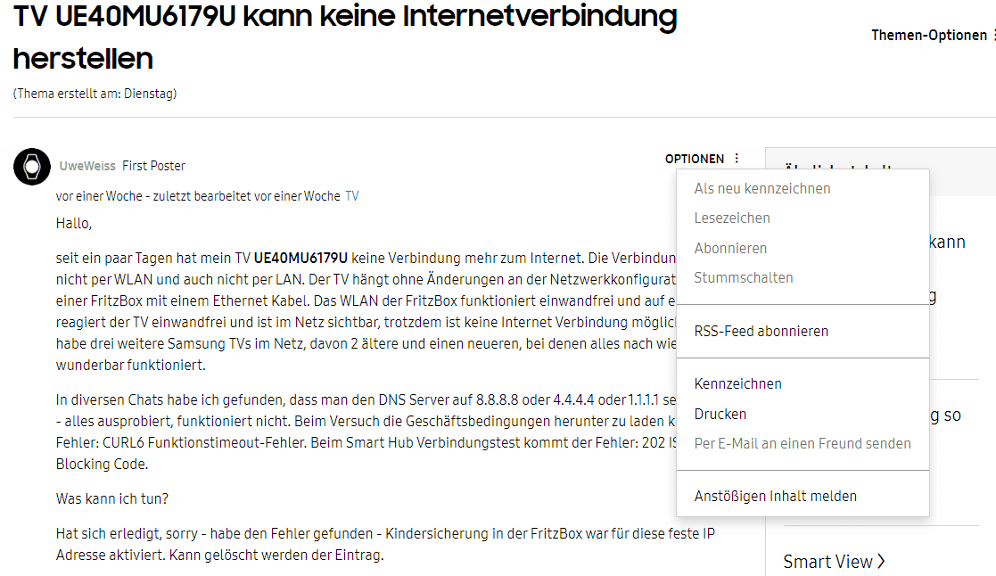

seit ein paar Tagen hat mein TV UE40MU6179U keine Verbindung mehr zum Internet. Die Verbindung klappt nicht per WLAN und auch nicht per LAN. Der TV hängt ohne Änderungen an der Netzwerkkonfiguration an einer FritzBox mit einem Ethernet Kabel. Das WLAN der FritzBox funktioniert einwandfrei und auf einen PING reagiert der TV einwandfrei und ist im Netz sichtbar, trotzdem ist keine Internet Verbindung möglich. Ich habe drei weitere Samsung TVs im Netz, davon 2 ältere und einen neueren, bei denen alles nach wie vor wunderbar funktioniert.
In diversen Chats habe ich gefunden, dass man den DNS Server auf 8.8.8.8 oder 4.4.4.4 oder 1.1.1.1 setzen soll - alles ausprobiert, funktioniert nicht. Beim Versuch die Geschäftsbedingungen herunter zu laden kommt ein Fehler: CURL6 Funktionstimeout-Fehler. Beim Smart Hub Verbindungstest kommt der Fehler: 202 ISP Blocking Code.
Was kann ich tun?
Hat sich erledigt, sorry - habe den Fehler gefunden - Kindersicherung in der FritzBox war für diese feste IP Adresse aktiviert. Kann gelöscht werden der Eintrag.

Bei mir sieht das anders aus....
Da ist nichts mit Löschen *1f61e.png*
Vielleicht doch schneller durch den Admin zu löschen....
LG Uwe und Danke für die Mühe

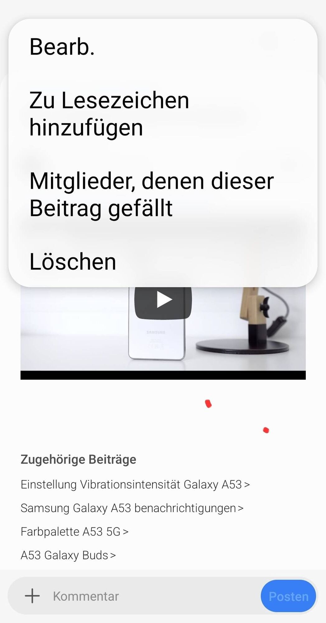

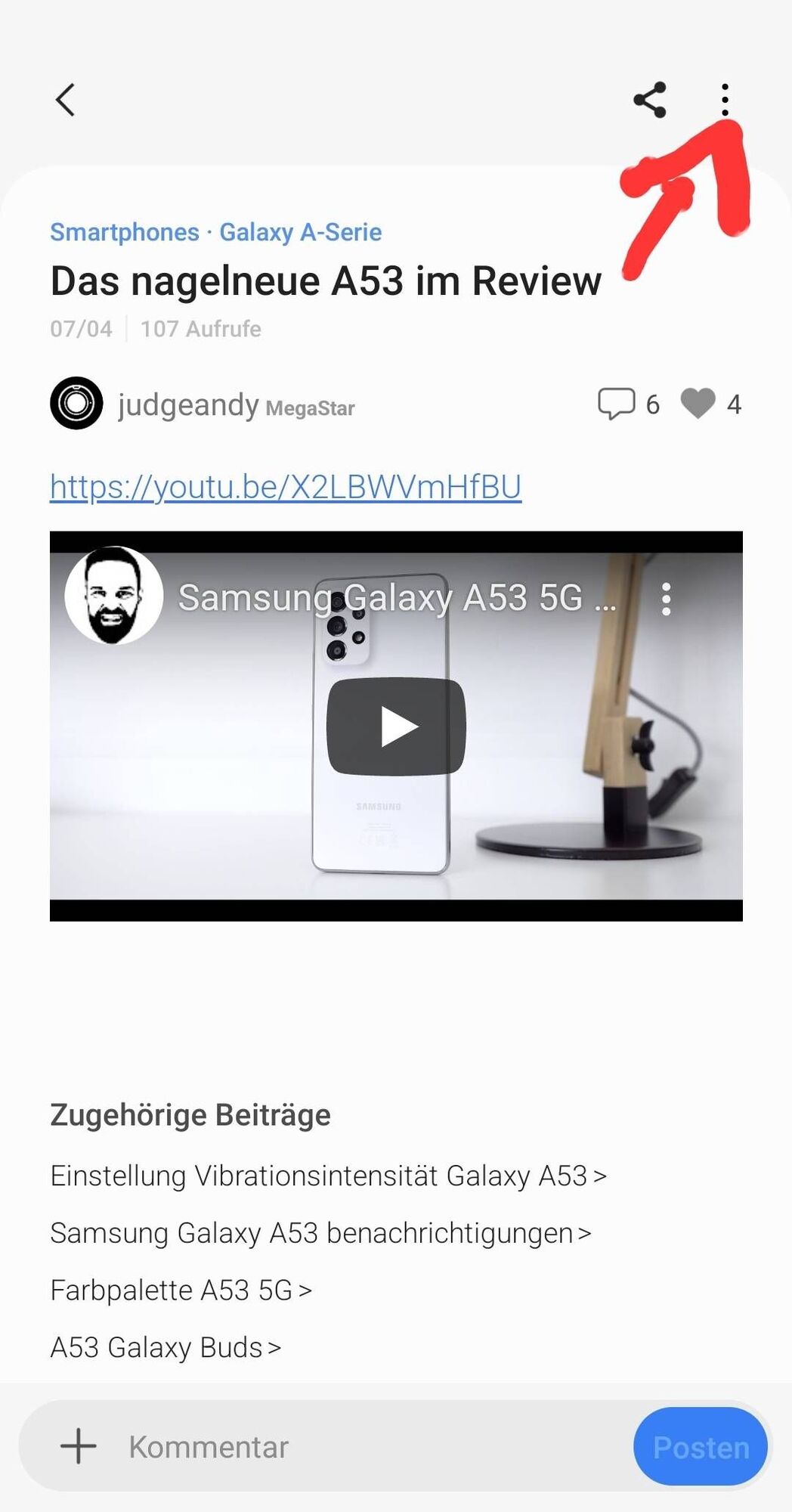

Sorry, habe es probiert, finde aber nirgends einen Punkt zum Löschen des Punktes.
Klick auf die drei Punkte oben rechts.
Ich habe mal von einem meiner eigenen Beiträge Screenshots beigefügt.
