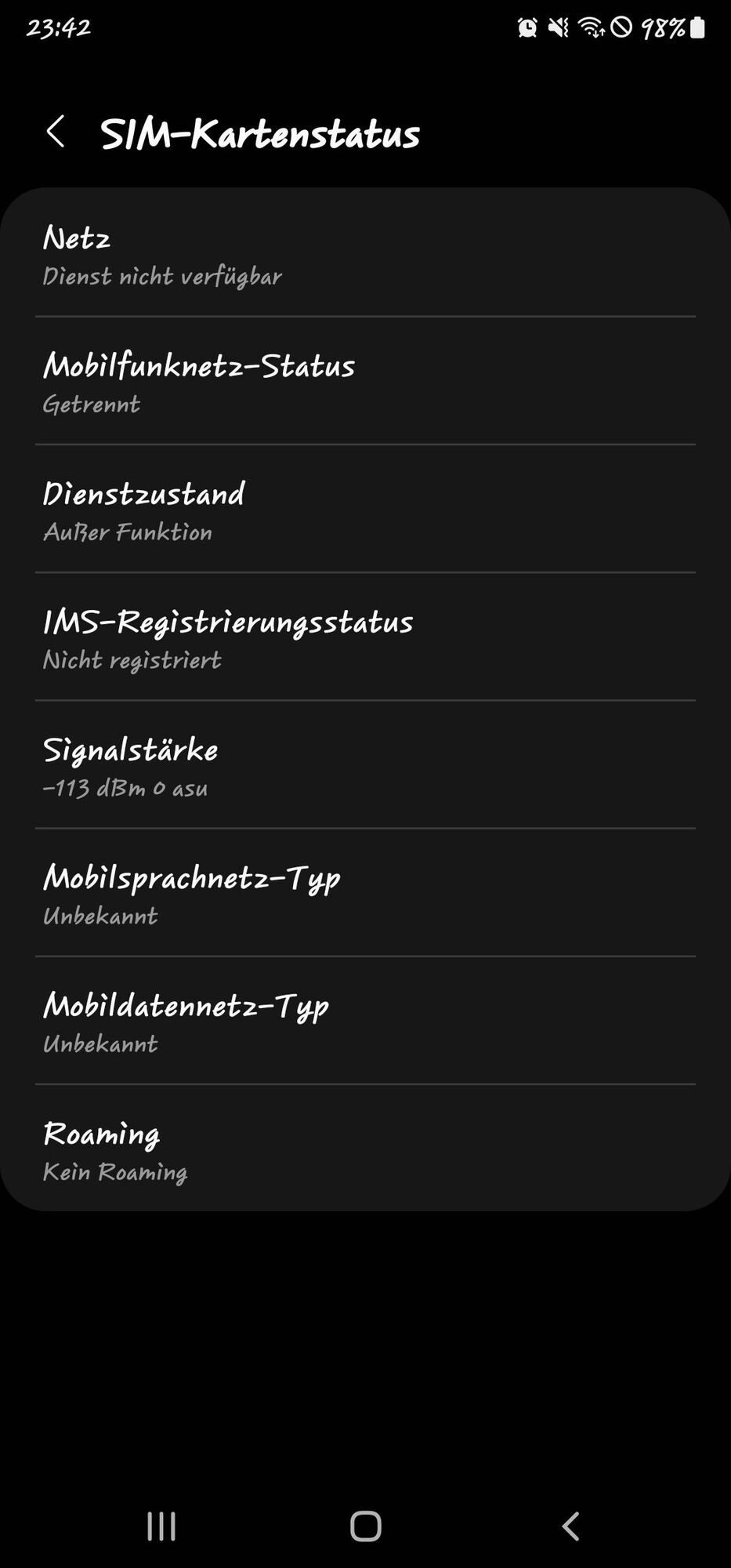

Wie sieht's aus wenn du manuell nach deinem Netzbetreiber suchst? Das geht in den Einstellungen 》Verbindungen 》Mobile Netzwerke 》Netzbetreiber. Und wenn du schon in den Mobile Netzwerke bist, ist der Netzmodus nicht zufällig auf "Nur 3G" gesetzt? Was wird in den Einstellungen 》Telefoninfo 》 Statusinformationen 》SIM-Kartenstatus 》Dienstzustand angezeigt? "Außer Funktion" oder "Radio aus"?
Grade versucht. Neustart erfolgreich und Problem immer noch nicht behoben
Auch schon alles getestet. Einstellung steht auf 2G/3G/4G/5G und die Netzbetreiber auch schon manuell ausgewählt.... Nichts. Keine Wirkung
Obwohl die Sim Karte vom Handy erkannt wird (Pin wird immer abgefragt) und Mobile Daten eingeschaltet sind.

Okay dann denke ich du hast schon alles mögliche probiert. Ich denke mal über einen Werkreset kommt man wohl dann nicht vorbei. Vorher natürlich alle Daten sichern :great:
So kurze abschließende Meldung. Nach kompletten Reset immer noch kein Empfang. Also steht für mich alles Softwaremäßige nun außer Frage. Dann isses definitiv ein Technischer Fehler, unter Garantie beim Akkuladen. Auch wenn ich mir das aus logischen Gründen kaum erklären kann, da absolut alles andere am Smartphone wie gewohnt funktioniert aber wa solls sonst sein... In diesem Sinne. Danke nochmal an alle und das Note20 fliegt damit in die Schublade.

Mir wurde von vodafone mitgeteilt, dass es ein bekanntes problem gibt mit dem samsung update. Die arbeiten zusammen an einer lösung.
Kurzfristige lösung ist das handy auf 4g zu stellen. Das problem liegt wohl darin, dass das handy nurnoch nach 5G sucht und die anderen netze nicht mehr erkennt.
Habe das gleiche problem beim s21 und die einstellung 4g/3g/2g hat geholfen.
