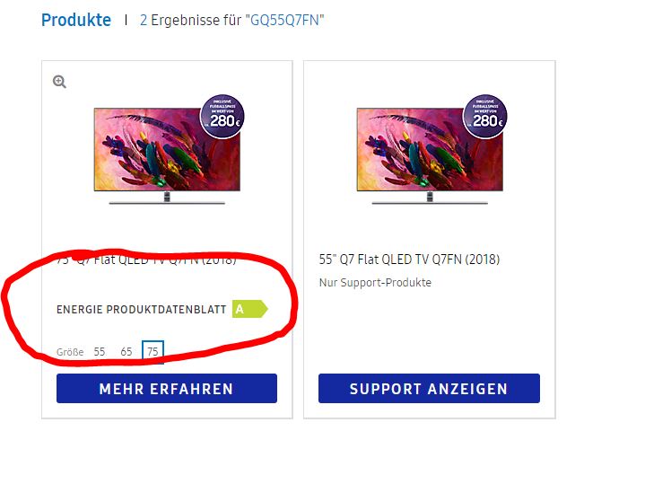

Hallo webbee,
alle von dir aufgezählten Modelle haben im Standby einen Stromverbrauch von 0.50 W. Nähere Infos findest du im jeweiligen Energie Produktdatenblatt, wenn du auf der Samsung Homepage den Produktnamen in die Suche eingibst:

@JunoK Danke für den Link. Habe mir jetzt mal einige Datenblätter angesehen und dort wird nicht explizit auf Instant On eingegangen. Da man dieses Feature nicht deaktivieren kann, darf ich also davon ausgehen, dass die Fernseher mit aktiviertem Instant-On nur 0,5 Watt im Standby verbrauchen.
