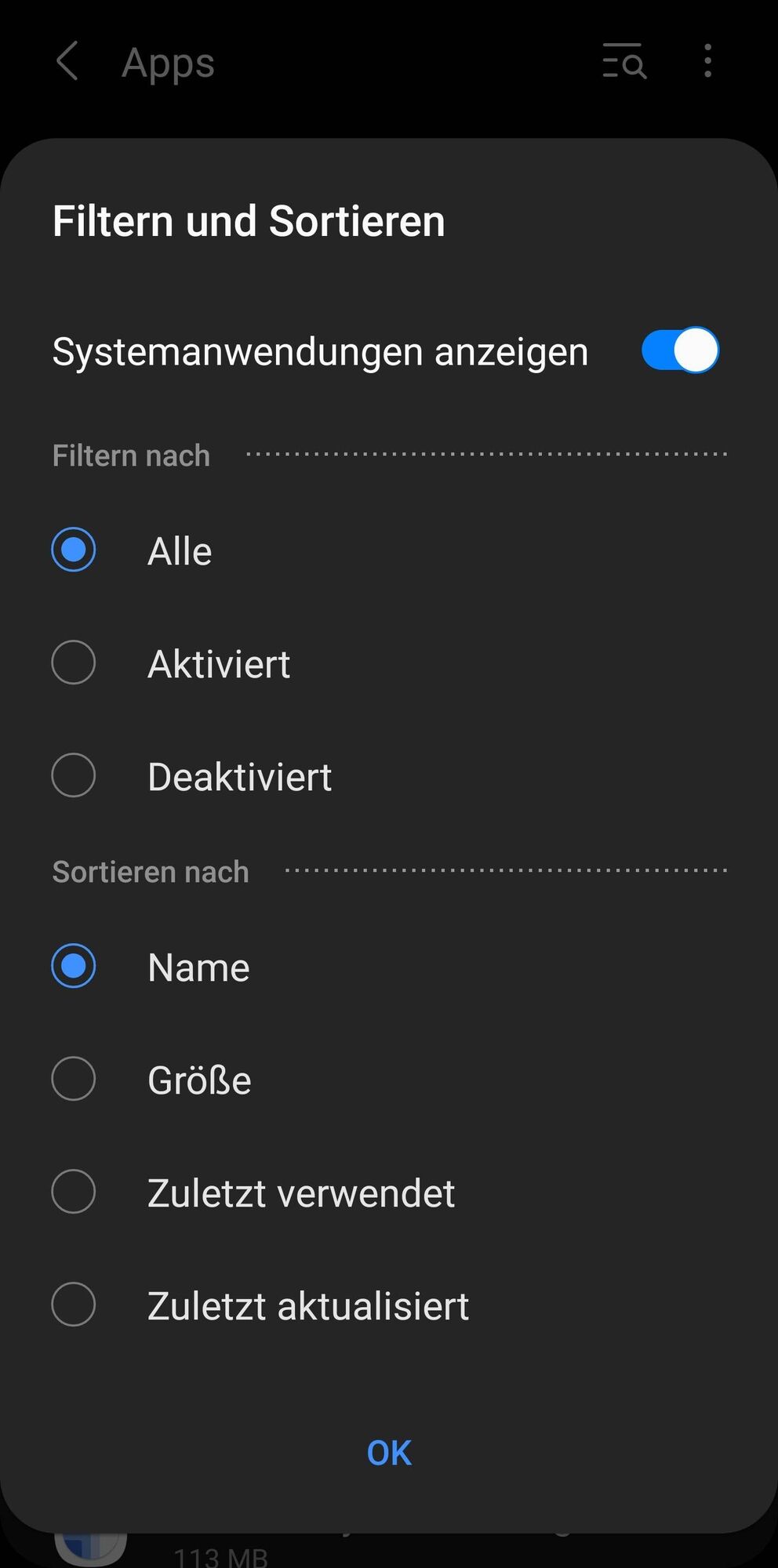

Setze doch mal die USB Settings zurück, Einstellungen, Apps, oben 4 Striche System Apps zulassen und bei USB Settings den Cache löschen.
Ich finde die USB-Einstellungen nicht *1f614.png* (auch bei "Systemeinstellungen ändern" finde ich nichts zu USB...)
Das aus dem Screenshot und mit ok bestätigt?

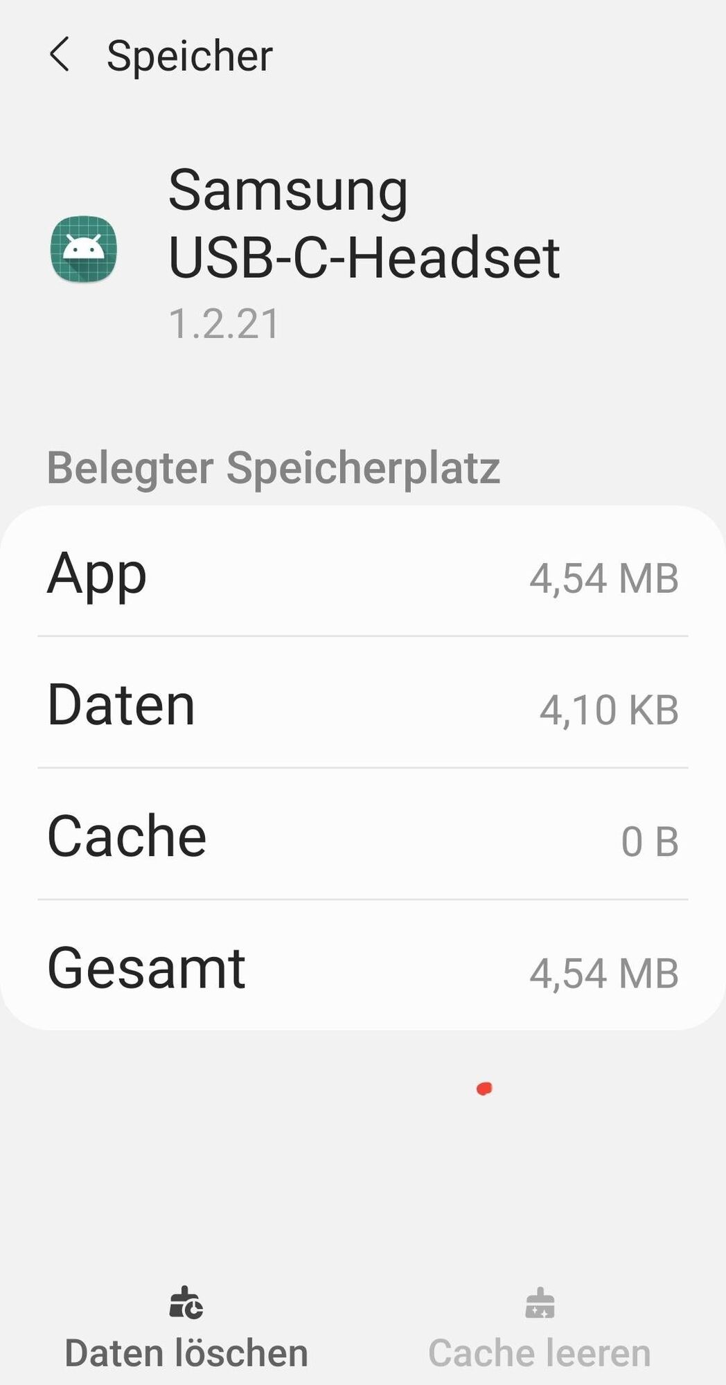

Du könntest noch folgendes versuchen.
Lösche in der "Samsung USB-C-Headset App Cache und Daten.
Die App findest du auf dem von BarneyOw genannten Weg.
