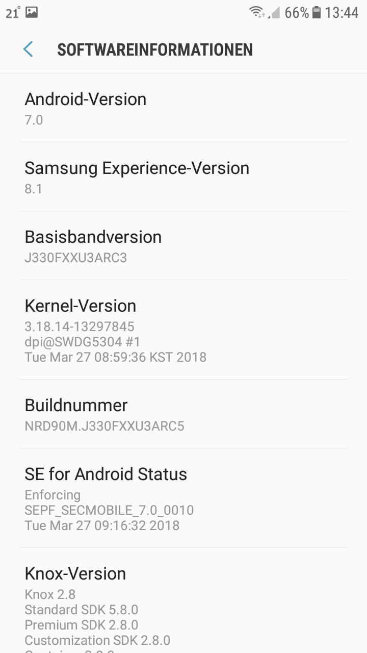

nach einem Sicherheits-Update von Android 7.0 werden permanent (etwa alle 5 Sekunden) die Google Play Dienste beendet und es erscheint ein entsprechendes Meldungsfenster. So ist das Handy kaum noch benutzbar.

Lösung gefunden!
Ich habe mit viel Mühe geschafft, die Einstellungen zu öffnen.
Dann: Apps->Samsung Experience-Start->Drei Punkte oben rechts->Aktualisierungen deinstallieren
Danach habe ich noch das Speicher und Cache des Apps gelöscht.
Und danach im Play Store wieder den Samsung Experience-Start aktualisiert.
Viola.
